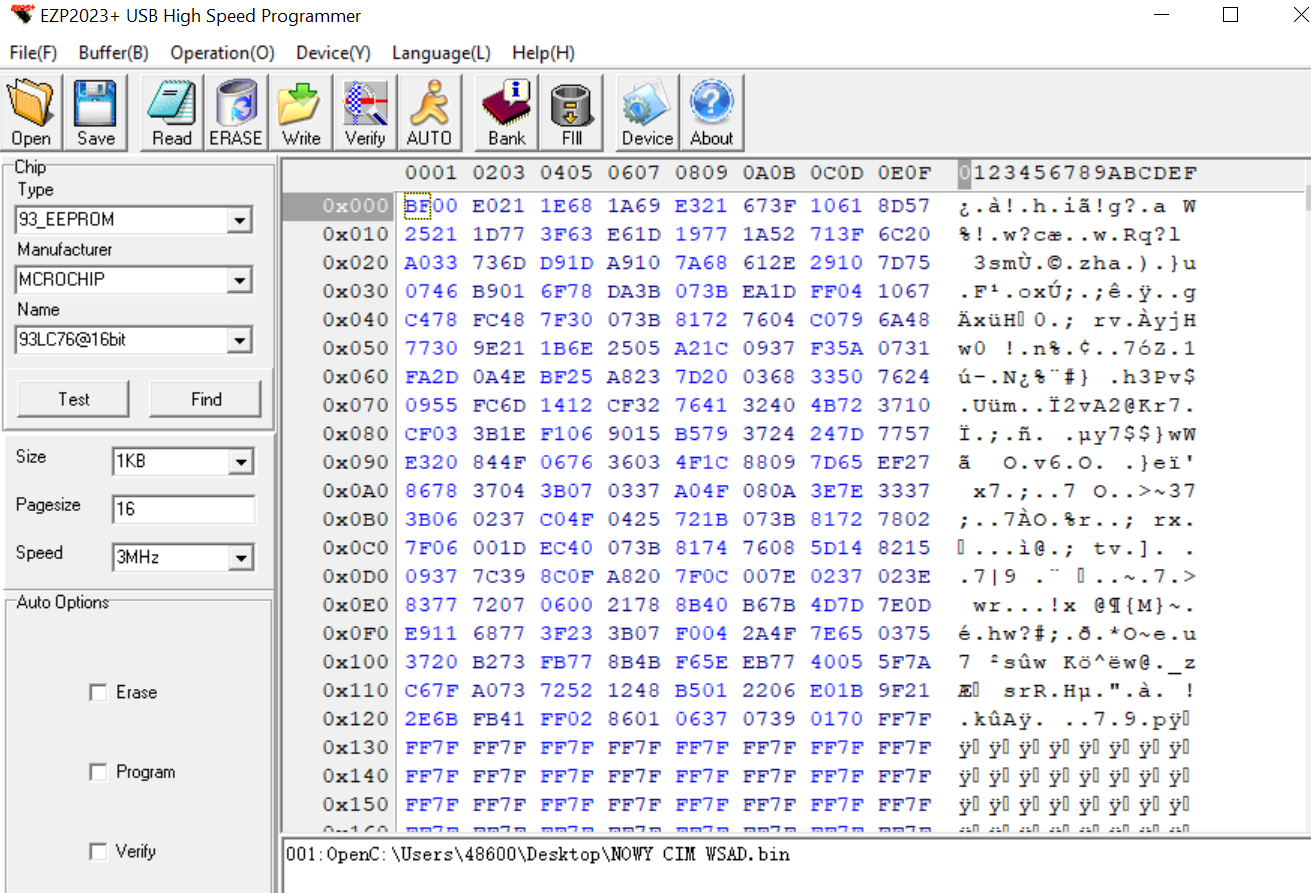

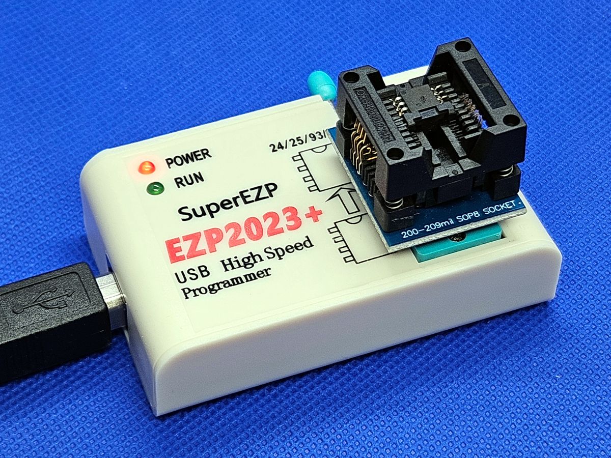

    A czy ten wsad również jest nieprawidłowy?
    Czytam, jak na zdjęciach.
    Programator USB SuperEZP EZP2023+ z podłączonym adapterem SOP8 na niebieskim tle
    Zrzut programu EZP2023+ z edytorem heksadecymalnym i danymi EEPROM 93LC76 1 Kb
    • NOWY CIM WSAD.bin (1 KB) Musisz być zalogowany, aby pobrać ten załącznik.

    Ja z tego wsadu nic nie mogę wydobyć i ogólnie jest to źle zrobione. Ani z udostępnionego wsadu ani z wrzuconego zdjęcia nic nie idzie wyciągnąć.
    Patrząc na ten zrzut ekranu to widzę że wybrałeś 93LC76... W modułach CIM prawie nigdy nie występuje ta kość. 93C66 w starszych CIM-ach albo 95160 w nowszych...
    Dalej idąc wybrana kość czyli 93LC76 ma 1KB (8Kbit) podczas gdy 93C66 ma 523 bajtów (4Kbit) więc programator w takim przypadku czyta dane na siłę więc czyta dane których nie ma albo interpretuje je w złej skali... Tak sobie to tłumaczę.
    We wszystkich udostępnionych wsadach zrzutach ekranu jest jeden wielki brak czytelnych znaków. Ogólnie po prawej stronie w kolumnie ASCII powinien być VIN pojazdu a nie jakieś losowe znaki typu ąę…
    Żeby coś z tego wyszło musisz wrzucić nam tutaj poprawny wsad wtedy znajdzie się PIN. Jeśli nie wiesz jak to zrobić to zrób tak :
    Kość którą należy odczytać jest na płycie CIM. Oznaczenie tej kości to 93C66, 93C66B, M95160... Zmień ustawienia w EZP2023 :
    Kliknij w programie przycisk "Type" i wybierz odpowiednią rodzinę (na 99% 93 EEPROM)
    Wybierz dokładnie taki model jak odczytałeś z obudowy. Jeśli to 93C66 upewnij się że wybrałeś wersję X16 (16bit)
    Po kliknięciu "READ" spójrz w prawą kolumnę. PIN-u nie szukaj dopóki nie zobaczysz tam wyraźnego numeru VIN Twojego pojazdu. Jeśli będzie tam VIN możesz ten wsad wrzucić na forum albo samemu poszukać PIN-u. Będzie on w okolicach adresu 0x10 lub 0x80

    crosso napisał:
    A czy ten wsad również jest nieprawidłowy?Czytam, jak na zdjęciach.
    Spróbuj odczytać jako 8bit, nie 16.

    Cały czas masz to źle odczytane .
    Czytasz to klipsem czy po wylucie pamięci w podstawce ?
    Jak będziesz miał strukturę wsadu w takiej postaci to pomożemy.

    Dobra teraz zakumałem że jest zdjęcie w podstawce . To programator czyta nie poprawnie.
