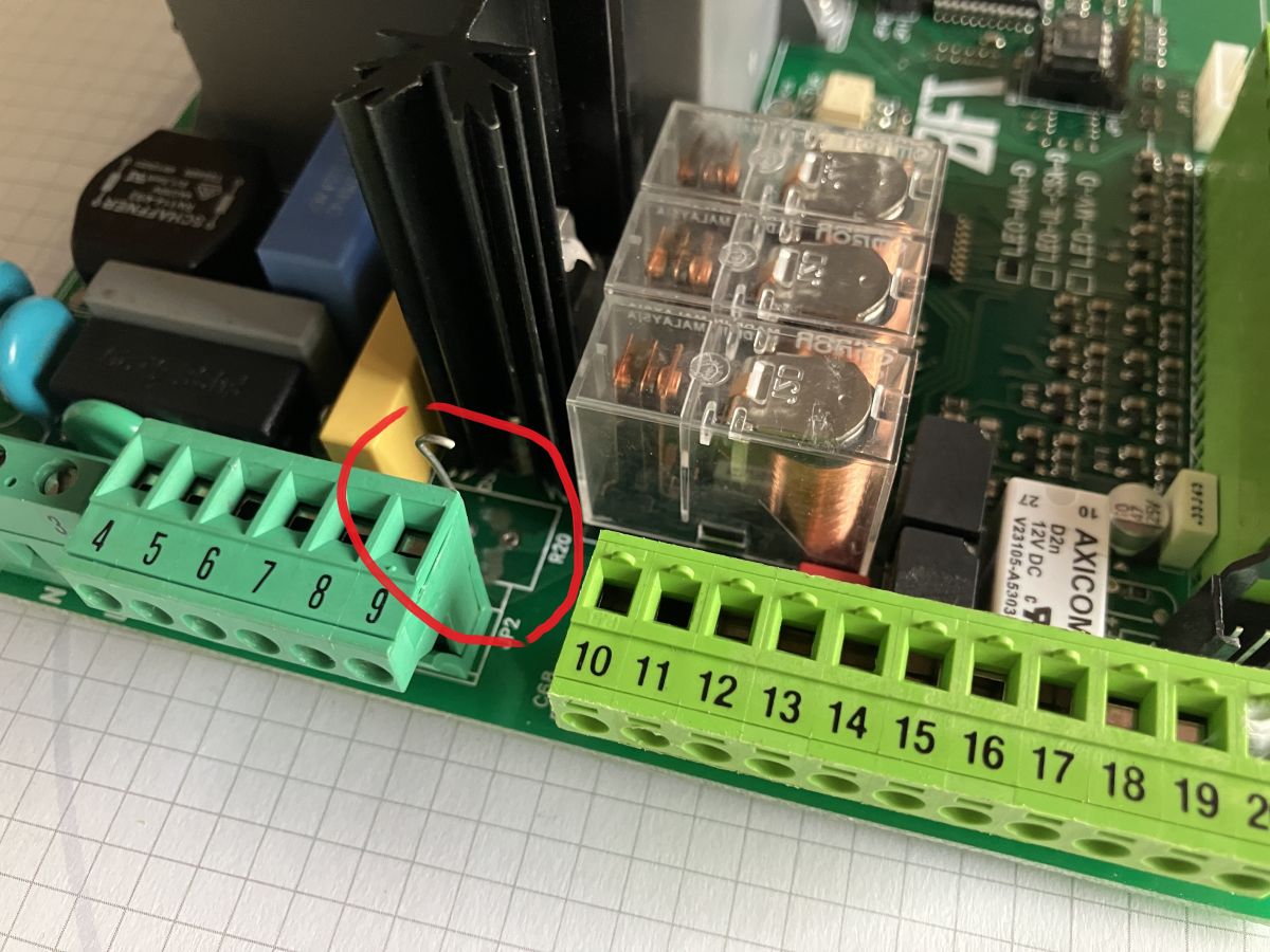

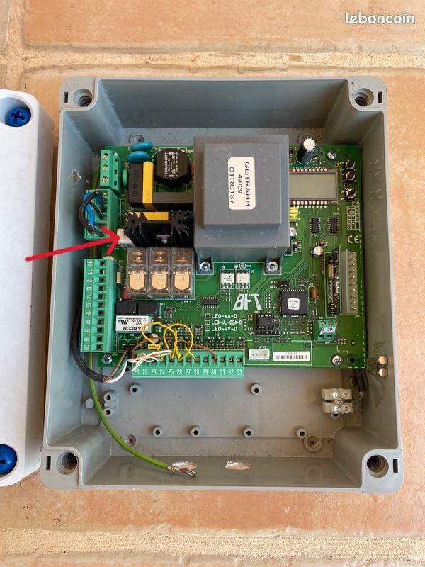

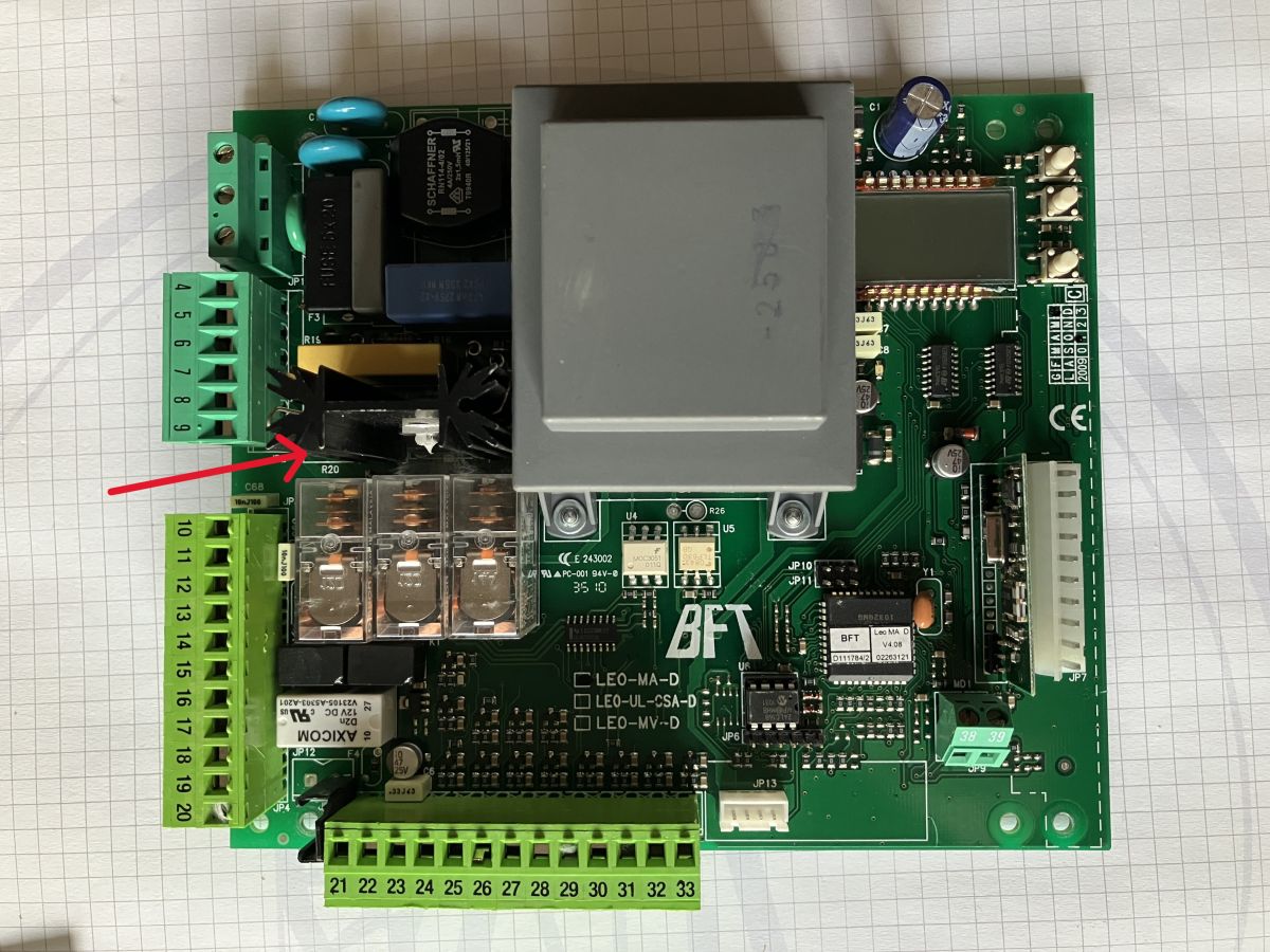

    Proszę o odczytanie wartości rezystora R20, na płycie centrali BFT LEO-MA-D (lub podobnej). Niestety na mojej płycie ten opornik odpadł, najprawdopodobniej od drgań, a w obudowie już go nie ma. Na zdjęciach zaznaczyłem jego lokalizację na płycie. Ostatnie zdjęcie pochodzi z Internetu i widać na nim rezystor cementowy w białej obudowie.
    Z góry dziękuję.
    Płyta sterownika BFT z czerwoną strzałką wskazującą pozycję elementu oznaczonego R20
    Zbliżenie płytki PCB z zielonymi złączami; czerwone kółko wskazuje miejsce brakującego rezystora R20.
    Otwarta skrzynka z płytą sterownika BFT; czerwona strzałka wskazuje element przy przekaźnikach i złączach

    W moich zapiskach mam 22 Ohm / 5W. Rezystor jest szeregowo z kondensatorem silnika, ale nie przewodzi cały czas, jest zwierany przez styki przekaźnika.
