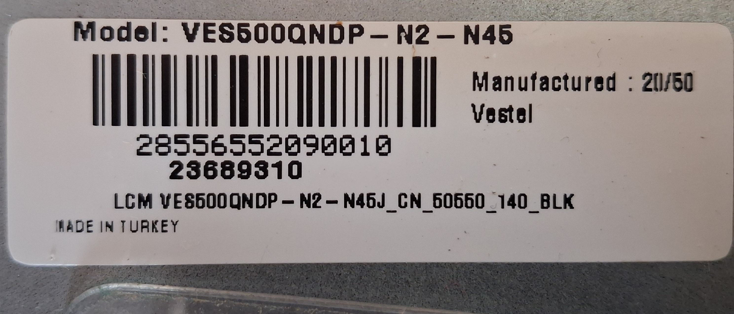

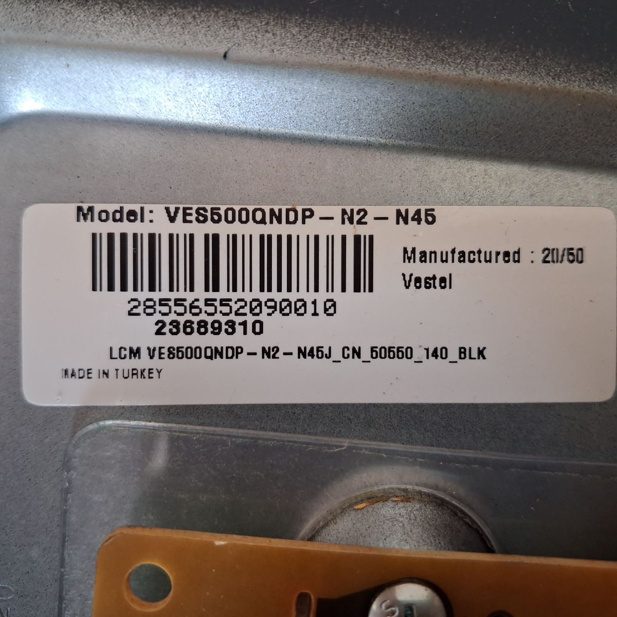

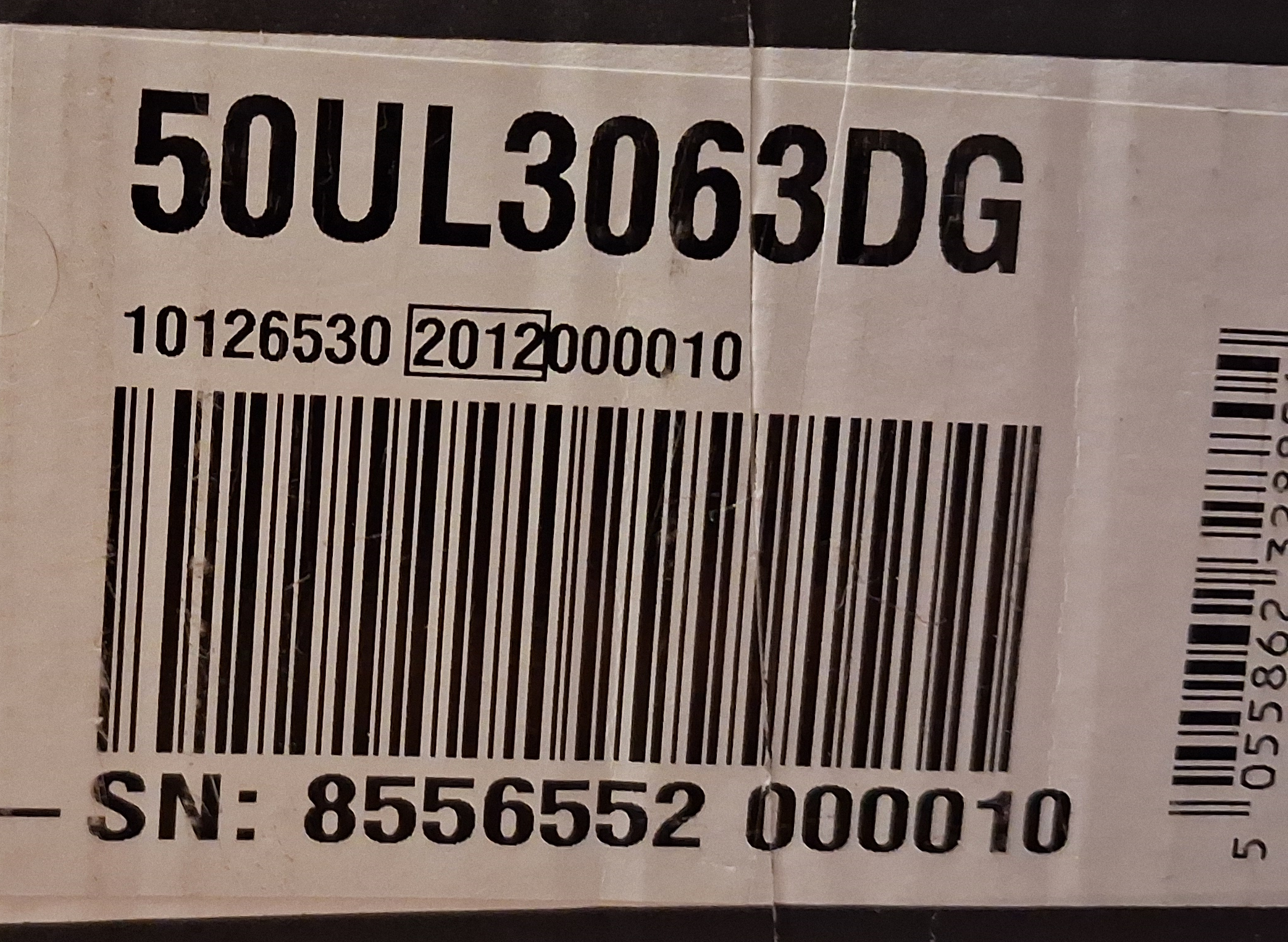

    Dzień dobry. Po wymianie płyty głównej w TV Toshiba 50UL3063DG zdublowany obraz; wymaga przeinstalowania oprogramowania, nie mogę nigdzie odszukać. Wsparcie Toshiby ignoruje moje zapytania. Próby aktualizowania przez Internet nie powiodły się. Pomocy!
    Płyta 17MB230 10127601 23634745
    Etykieta z kodem kreskowym na panelu TV: „Model: VES500QNDP‑N2‑N45”, Vestel

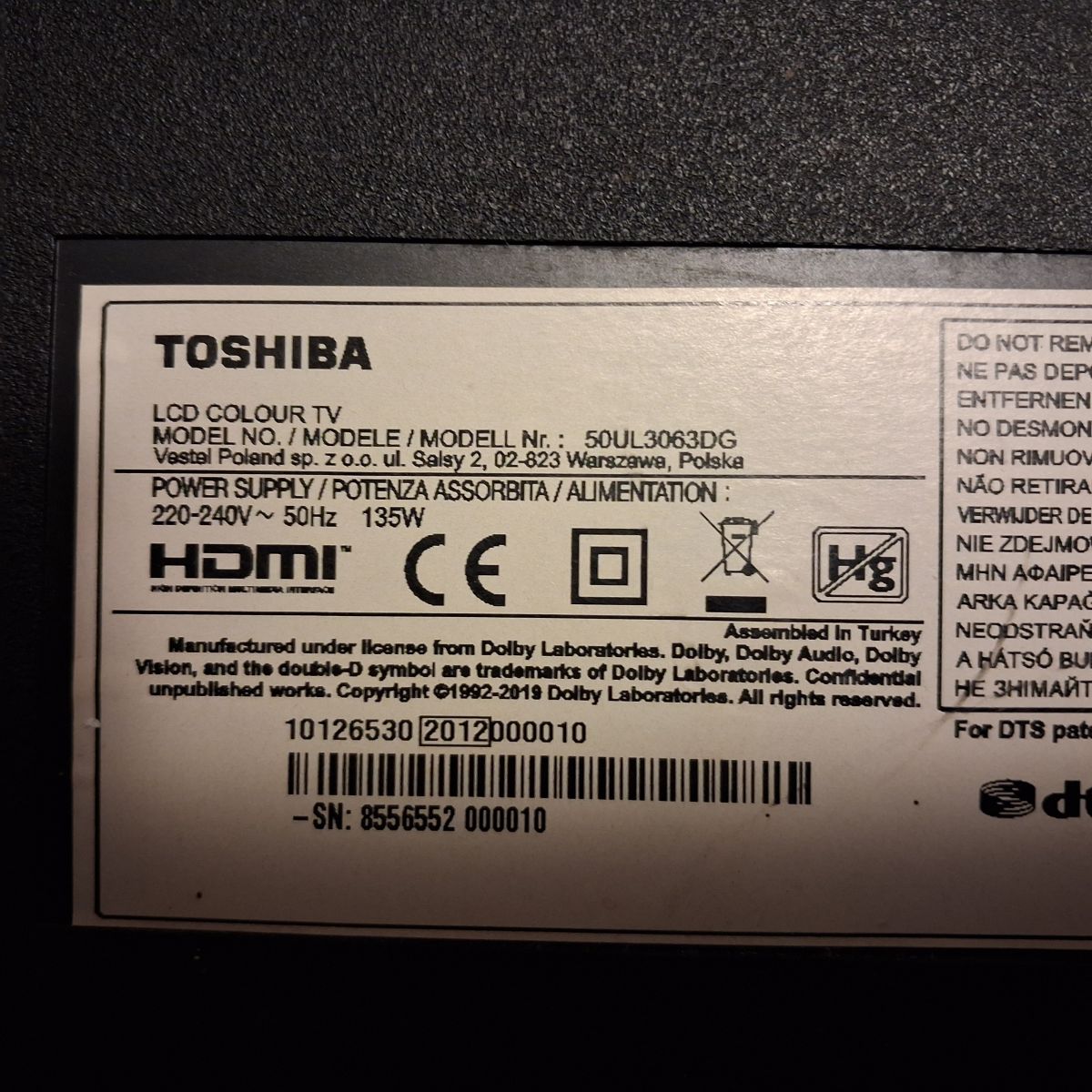

    Etykieta znamionowa telewizora Toshiba z modelem 50UL3063DG i danymi zasilania

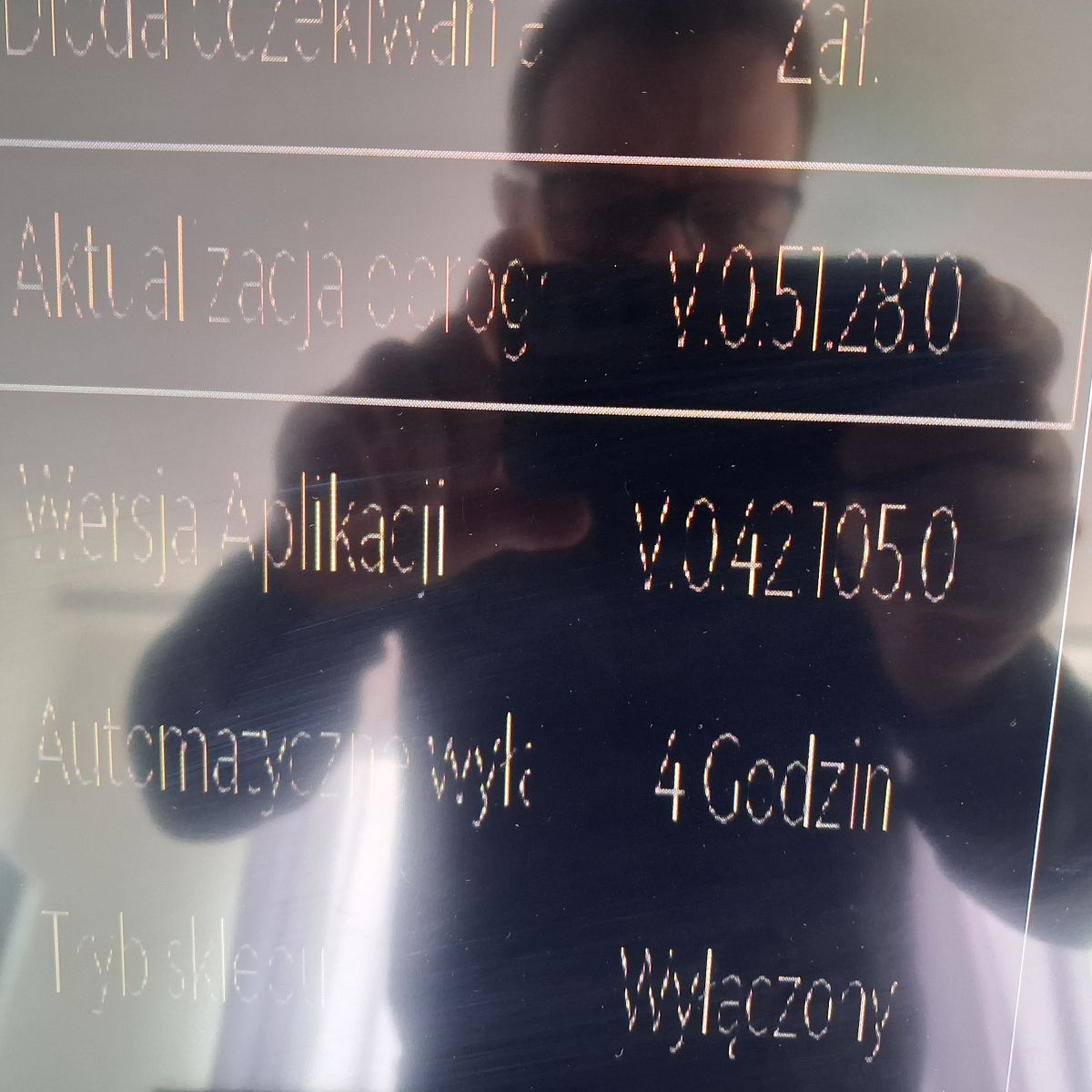

    Ekran informacji TV z wersją oprogramowania V.051.80 i aplikacji V.042.195.0, widoczne odbicie osoby

    Etykieta z kodem kreskowym i oznaczeniem modelu 50UL3063DG oraz numerem SN.

    you bought a 17MB230 23634745 for Panasonic TX-65HXW604 10127601
    with panel VES650QNTL-N2-Z01 cell LC650EQQ-SMA3
    your panel is a VES500QNDP-N2-N45 cell CC500PV5D-02
