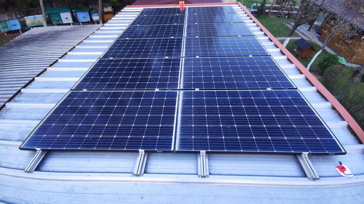

    Instalacja jest płasko na dachu.
    Dach pod lekkim kontem max 18 stopn pochylony na zachód
    Kierunek wschód- zachód.
    Instalacja baaardzo rzadko produkuje więcej niż 2,3kW.
    Gdyby produkowała 1,8kW wtedy byłbym pewny że cos nie tak z jednym stringiem.
    Rocznie w PGE intalacja wyprodukowała 1980kWh. Powinna chociaż + 1k więcej.

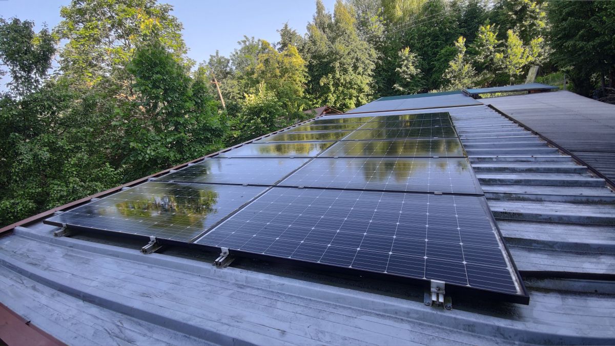

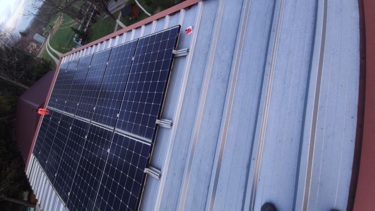

    Panele fotowoltaiczne zamontowane płasko na metalowym dachu, w tle gęste drzewa

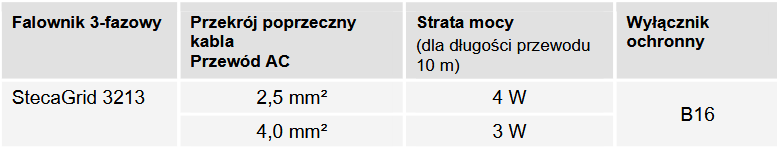

    Różnica w pomiarach może wynikać ze strat spowodowanych przesyłem.
    Jaka jest długość przewodów i przekrój pomiędzy falownikiem a licznikiem PGE?
    Fragment tabeli: StecaGrid 3213, przekrój kabla AC 2,5 i 4,0 mm², strata mocy 4 W i 3 W, B16
    Także błędem pomiarowym w falowniku.

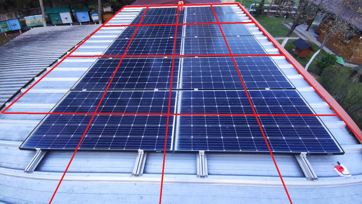

    Niska produkcja może być spowodowana zacienieniem szeregu paneli.
    Cały szereg będzie pracować z mocą najsłabszego panelu (zacienienie) x liczba paneli w szeregu.
    Jeśli cień na choćby 1 panelu spowoduje spadek mocy o połowę (180Wp) to cały szereg będzie pracować z mocą łączną 12 x 180 Wp = 2160Wp.

    Co do Cienia żeby to sprawdzić w zeszłym roku ogołociłem doszczętnie jedyne drzewo w promieniu 4m. Oczywiście w koło jak na zdjęciach jest pełno drzew.
    Muszę poszukać czy w Steca da się jakoś patrzeć na moc stringów i obserwować to w lecie. To jedyny mój pomysł. Że może 1 panel jest wadliwy.

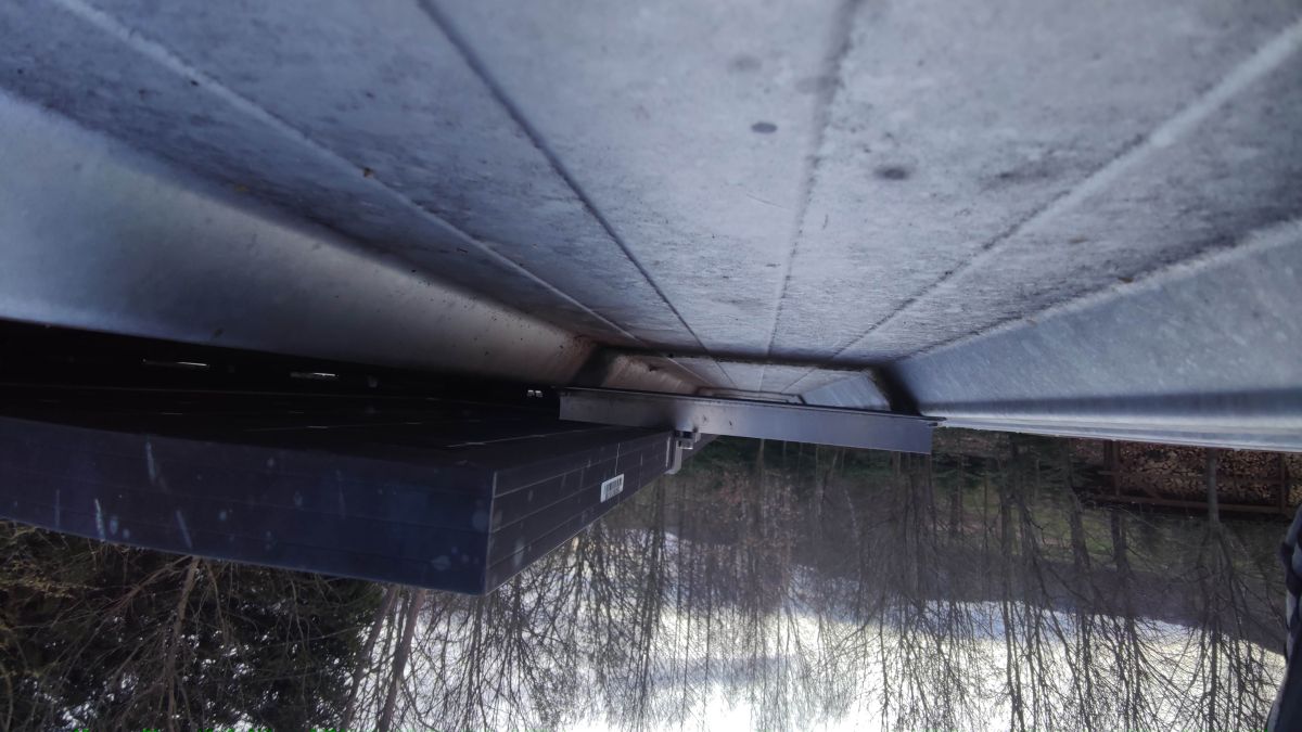

    Strata na przewodzie przy 3 metrach jest pomijalna, to tylko kilkanaście Watogodzin miesięcznie.
    Na foto widać, że panele są w cieniu, obserwuj jak cienie rozkładają się w ciągu dnia. W pełnym słońcu w południe latem powinny osiągać 3,2kWp mocy, obecnie, o tej porze roku około 60% mocy nominalnej.

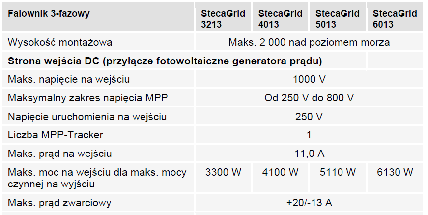

    Dopuszczalne parametry na 1 MPPT
    Zrzut ekranu z tabelą parametrów wejścia DC falowników StecaGrid 3213–6013

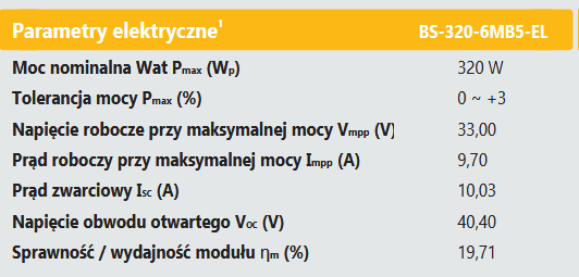

    homman napisał:
    Zwarzywszy że to 2 stringi
    Piszesz,że masz 2 szeregi po 6 paneli
    Zrzut tabeli „Parametry elektryczne” panelu BS-320-6MB5-EL z wartościami mocy, napięć i prądów
    VoC 40,40V x 6 = 242,4V
    Napięcie robocze 33V x 6 =198V
    napięcie startowe falownika to 250V; problem leży w połączeniu. Przy tych panelach lepiej połączyć w jeden szereg lub dołożyć po kilka paneli do każdego szeregu.

    1. Jak będę na miejscu zamontuje kam na chwile na dachu i zobaczę jak z cieniem.

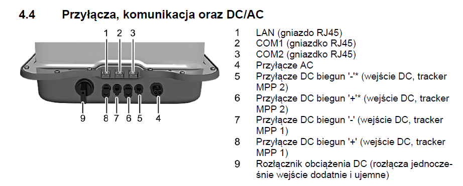

    Szereg to 1 ciąg paneli połączonych szeregowo do 1 wejścia DC: 1 przewód dodatni (czerwony) i 1 przewód ujemny (czarny).
    W połączeniu szeregowym napięcia się sumują, prądy nie (taki sam jak dla pojedynczego panelu).
    W połączeniu równoległym napięcia pozostają takie same jak dla pojedynczego panelu lub (2 lub więcej szeregów połączonych równolegle), sumują się prądy.
    Dopuszczalne dane dotyczą 1 wejścia.
    Więc do każdego wejścia możesz podłączyć szereg o napięciu do 800V i natężeniu prądu 11A.
    Falownik maksymalnie i tak nie przyjmie więcej niż 3,3kWp
    Dane które podajesz z falownika, jakie? czy to jest suma produkcji z PV, czy energia wysłana do sieci.
    Jak porównujesz to ten sam okres -> podajesz suma miesięczna z falownika a z PGE dobowa?
    Nie wiadomo czy masz pomiar wewnętrzny z falownika, czy dodatkowy pomiar z licznika.
    Falownik ma 2 niezależne wejścia MPPT. Zweryfikuj jak masz podłączone panele do wejść DC.

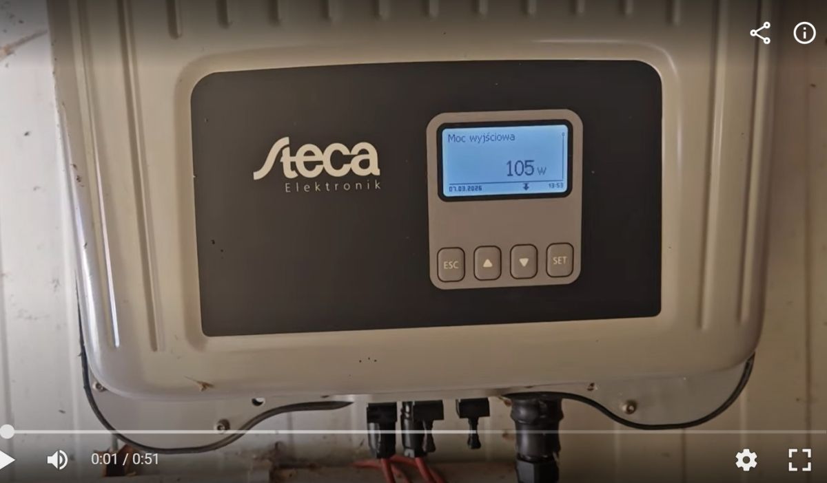

    U mnie masz 2x czerwone :) Czarnych nie dali.
    Falownik Steca Elektronik z ekranem pokazującym „Moc wyjściowa 105 W”
    Połączenia rozumie i tutaj na 90% jest szeregowo.
    Tutaj jest 1x1000V i 11A. bo to wersja 3 fazowa.
    Więc jaki panel bym nie dołożył to ograniczy mi Bauer z 9,70A. Tak to rozumie.
    1000V nie przekroczę i przy 20 panelach w szeregu.
    Natomiast nie wieże że nie ma innych ograniczeń. Tzn ile maksymlanie falownik może przyciąć aby bezpiecznie obciąć.

    Masz drugi wolny szereg do podłączenia. Czyli minimum 250V, możesz dołożyć drugi szereg. Wydajność wzrośnie max do 3,3kWp. Nie jest jasne dlaczego falownik się wyłącza, jak w sieci napięcie spada, do ilu volt?
    Możesz też dołożyć kilka paneli do obecnego szeregu. Najlepiej o zbliżonych parametrach prądowych.
  • #11 21862755
    homman
    Posty: 1376
    Pomógł: 20
    Ocena: 78
    Nie ma tam drugiego szeregu.
    Jest tylko jeden zobacz w instrukcji. tylko wersje _2 mają.
    Więc zostaje dołożenie paneli do obecnego szeregu. Tylko ile mogę? Poza przekroczeniem 800V. Żeby falownik bezpiecznie to obcinał.

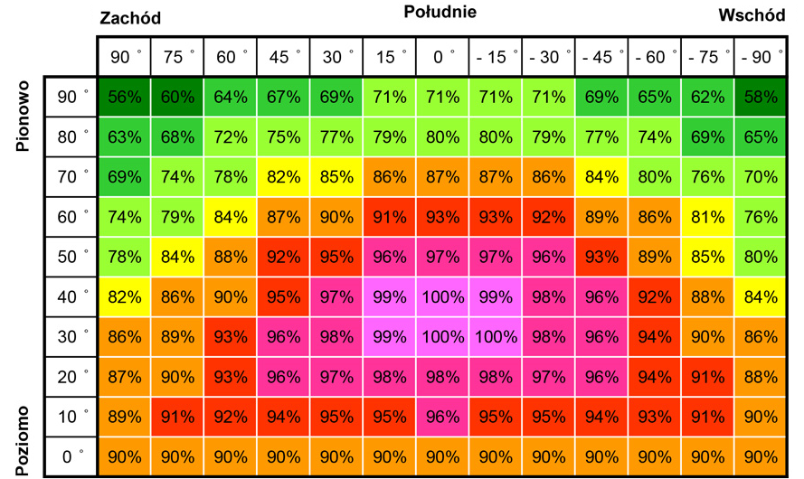

    O tej porze roku to normalne, połowa produkcji nominalnej. Największe uzyski są w maju, słońce wysoko, a temperatury niskie.
    Po 5 latach wg karty katalogowej panele powinny mieć około 95% sprawności.
    Biorąc pod uwagę dodatnią tolerancję mocy powinny generować:
    320 x 09% = 304Wp (przy 0 tolerancji) do
    320+3%=329,6Wp x 95% = 313,12Wp (przy 3% tolerancji mocy.
    Czyli minimum 304x12=3648Wp
    do 313,12x12=3757,44Wp
    dla standardowych warunków (STC): współczynnik masy optycznej 1,5 AM, natężenie promieniowania słonecznego 1000W/m², temperatura ogniw 25°C. STC tolerancja pomiaru: ±3 %
    Jest jeszcze spory zapas do max mocy falownika 3,3kWp.
    W południe falownik powinien generować max mocy z PV, o innych porach będzie mniej.

    homman napisał:
    co w falowniku decyduje czy sobie poradzi czy nie
    Algorytm MPPT ustalony przez producenta.

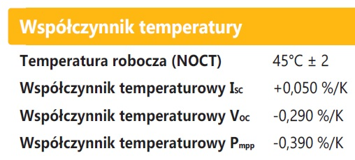

    homman napisał:
    Ale co jeśli będzie 1200W/m2.
    Panele wyprodukują więcej energii niż nominalna oraz napięcie jałowe będzie wyższe, zależy jeszcze od temperatury.
    Powyżej 25C (temperatura paneli, nie otoczenia) mimo nasłonecznienia powyżej 1000W/m2 wygenerują mniej.
    Można to wyliczyć, instrukcja podaje współczynnik dla temperatury roboczej NOCT.
    Tabela „Współczynnik temperatury” z NOCT 45°C i współczynnikami Isc, Voc oraz Pmpp.
    Przykładowo przy T paneli = 45C, współczynnik mocy wynosi -0,39%/K. Czyli 320Wp - (0,39x20=7,8%) = 295.04Wp
    Dla napięcia współczynnik wynosi 0,29%/K; 40,4V -(0,29x20=5,8)=38,05V.
    Producent nie podaje współczynnika dla temperatur poniżej 25°C; orientacyjnie można przyjąć te same wartości na stopień ze zmienionym znakiem na +.
    Dla temperatury +5°C i wzorcowym nasłonecznieniu napięcie panelu będzie wynosić 40,4V+5,8%=42,74V. Takie warunki mogą się zdarzyć w maju.

    homman napisał:
    B) Mała roczna produkcja.
    Są za płasko, już ci podali wykres, powinny mieć kąt do ziemi 45-50st.
    Poza tym w zimie wtedy śnieg wolniej spływa co też zmniejsza produkcję.

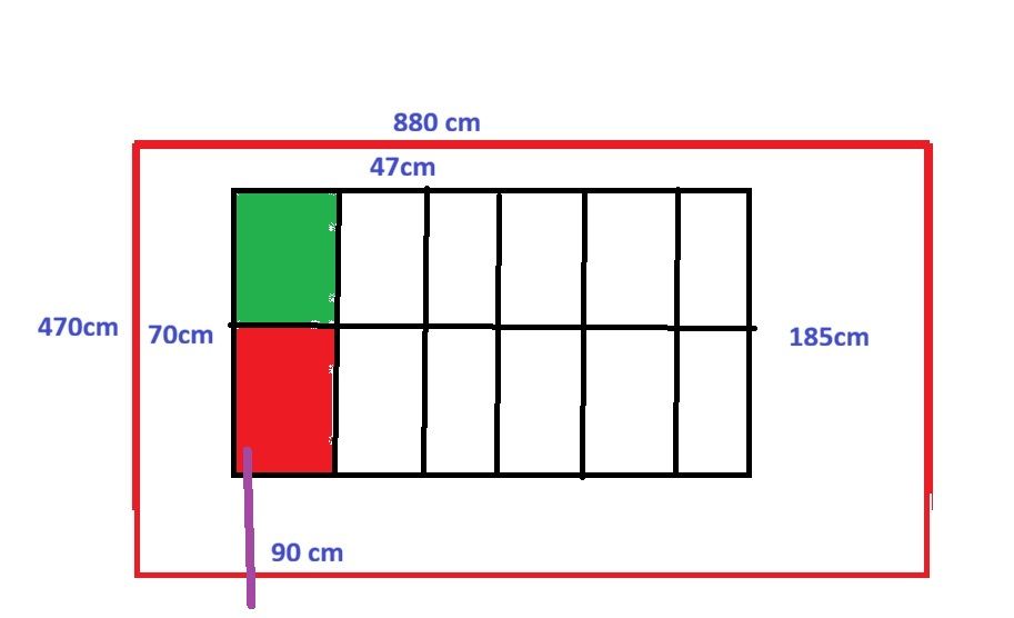

    Byłem bardzo zajęty ale będąc w święta popatrzyłem na to i owo.
    1. Umycie paneli sporo pomogło. Obecnie chwilowo przekraczają 3100W.
    Umyłem Apc bo miałem pod ręka. Choć tak naprawdę to najważniejsze było przejechanie ich mopem.
    2. Co do cienia nie widzę jedynie po przekroczeniu tej 14 jest drzewo i powoli zaczyna przysłaniać
    2. Jest bardzo mało miejsca na dachu. Poniżej rysunek. Może jakieś większe 2 panele?
    Po prawej co prawda jest drugi dach ale musiał by przewód zwisać te 0,5m no i to jest stodoła.
    Instalacja jak na moje oko słabo wykonana tzn przewody leżą na dachu.
    Między dachem a panelami jest tylko z 3cm aluminiowy profil który zamiast całego profilu został pocięty. Gdyby nie pocięcie to myślał bym o przepchnięciu do lewej paneli.
    4. Dostałem kod steca do regulacji żeby sobie zmniejszyć V wyłączenia ale nijak nie mogę go wbić w sensie jest wpisz kod i tyle.
    5. Ja rozumie pierwszy i ostatni Panel to zielony i czerwony.
    Pewnie Zielony pierwszy.
    Czyli żeby rozbudować instalację i tak czeka mnie przekładanie wszystkich paneli w prawo jak rozumie ?
    Schemat dachu z układem paneli PV, jeden panel zielony i jeden czerwony oraz wymiary w cm Widok spod paneli fotowoltaicznych na dachu, z bliska widać profil montażowy i krawędź panelu. Sześć paneli fotowoltaicznych na falistym metalowym dachu, widok z góry. Sześć paneli fotowoltaicznych na dachu z blachy trapezowej, widok z góry pod kątem.
    #19 21878924
    techlock
    Poziom 33  
    Posty: 1894
    Pomógł: 205
    Ocena: 496
    Nie koniecznie, możesz dołożyć po prawej stronie; rozpiąć wtyczki na 6 lub 7 panelu i wpiąć w szereg 2 panele. Rozpinać bez obciążenia obwodu (łuk elektryczny).
    Pod wpływem wiatru i warunków atmosferycznych mogą się przetrzeć (izolacja), powinny być podwiązane (trytytki) do ramy paneli/konstrukcji.
  • #20 21879107
    homman
    Posty: 1376
    Pomógł: 20
    Ocena: 78
    W zasadzie masz racje :)
    Czyli tylko kupić sobie takie profile jak tam są + 2 panele i samemu to sobie najlepiej ogarnąć.
    Kwestia tylko jakie te 2 panele.
    I zmienić to nieszczęsne niskie napięcie żeby nie odcinało nawet przy 215V.
    A jak nie to zostaje już większa kombinacja. Pewnie obrócenie ich o 90 stopni. I przerzucanie profili itd
  • #21 21879180
    techlock

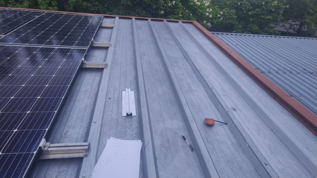

  • #23 21880911
    homman
    Posty: 1376
    Pomógł: 20
    Ocena: 78
    Im dłużej myślę nad dołożeniem tam więcej niż 2 paneli tym gorzej.
    Że też ktoś tak te profile pomontował.
    Ani to przesunąć do góry ani do lewej. Wtedy albo by z 185 cm zrobiło się 200 albo od dołu jakoś 100cm by się zmieściło.
    1) Co myślicie by przesunąć to jak na zdjęciu. Na ile realnie panele mogą być blisko krawędzi.
    Wtedy z lewej zostaje wciąż duży odstęp na dachu. Natomiast od dołu i od prawej i tak jest drugi dach.
    2) Doradźcie proszę jakie panele dokładać. Bo to co radzi czat GPT już nie istnieje na rynku.
    Jedyne co sensownego znajduje to
    https://allegro.pl/produkt/modul-fotowoltaicz...5c-4b61-a715-2de5958bfebc?offerId=18080224147
    3) Potrzebuję coś kupić poza panelami + profilami? Pewnie sam to zrobię i przejrzę całość.
    Jak do jest z tą potrzeba pętli indukcyjnej i że to sensu nie ma ?
    • BS-320-6MB5-EL + StecaGrid 3213 – różnice produkcji falownik vs PGE, niska wydajność, rozbudowa zmiana paneli.jpg (4.58 MB) Musisz być zalogowany, aby pobrać ten załącznik.
  • #24 21880929
    techlock
    Poziom 33  
    Posty: 1894
    Pomógł: 205
    Ocena: 496

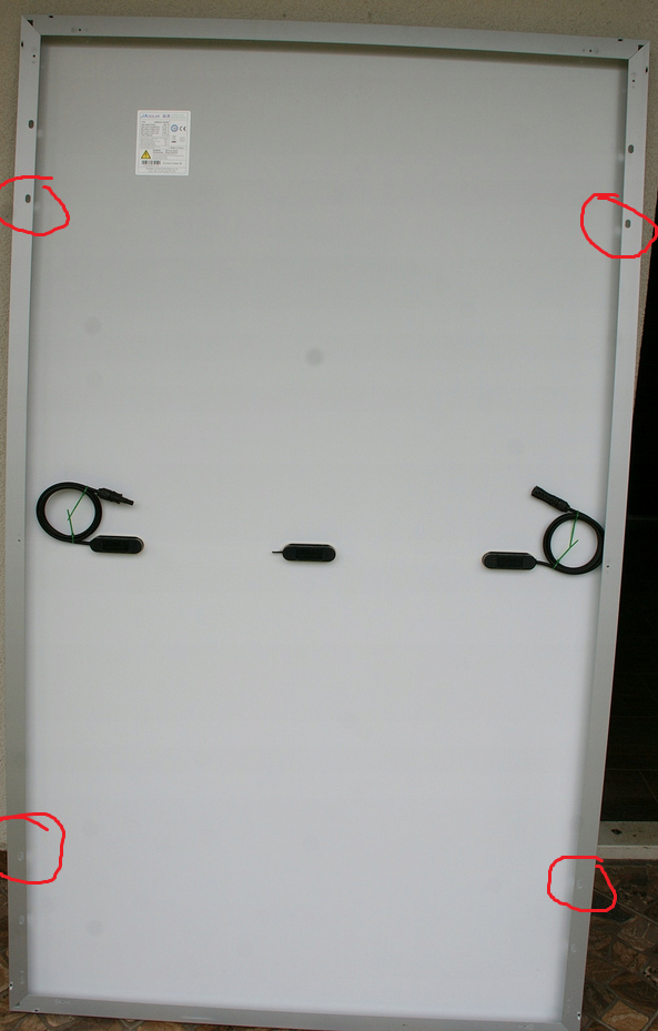

    1) takie montowanie jak proponujesz może spowodować uszkodzenie paneli, będą bardziej obciążone, bo punkty podparcia będą nierównomiernie rozłożone (wiatr, śnieg, napór deszczu). Panele mają od spodu otwory montażowe i to są najlepsze punkty do optymalnego rozkładu obciążeń. Patrz foto paneli jak na propozycji z linku. Trzeba by przesunąć całą konstrukcję (zostaną otwory w dachu do zaślepienia). Panel może wystawać poza dach, ale trzeba wziąć pod uwagę obciążenia spowodowane wiatrem (będzie podwiewać). Lepiej wysunąć w kierunku 2-go dachu. Przy mocowaniu bocznym jak planowanym foto trzeba zastosować dużo krótkich poprzecznych szyn, nie można opierać panelu na krótszych krawędziach.
    Tył panelu fotowoltaicznego z etykietą i przewodami; czerwone okręgi zaznaczają otwory w ramie
    2) Te panele mogą być, montowane w szeregu, prąd max zostanie ograniczony do 9,7A, napięcie będzie sumowane ze wszystkich paneli.
    3) Przewody starasz się układać bez pętli, plus równolegle z minusem, połączenia MC4 układasz pod profilem w krawędzi ramki, mocujesz na trytytki, małych pętli i tak nie unikniesz jak przewody będą dłuższe niż wymaga tego połączenie między panelami. Jak dobrze zaplanujesz rozkład paneli to + i - będą na tym samym końcu początkowego panela.
    Sprawdź rozstaw "garbów" blachy na dachu, może pokryją się z otworami montażowymi w panelu, wtedy można wszystkie panele mocować poprzecznie w 4 rzędach po 5 paneli bez prowadnic, razem 20 sztuk. Łatwo nie będzie, trzeba krótkie śruby z łbem od profilu, a nakrętki od spodu (musi być dostęp od wewnętrznej części dachu). Nie wiem na ile gruba jest blacha, ale powinna wytrzymać obciążenie bez prowadnic.
  • #25 21880971
    homman
    Posty: 1376
    Pomógł: 20
    Ocena: 78
    >>21880929
    To jest budynek z płyty warstwowej. Więc ma te 10cm pewnie.
    Przestawiania szyn bym chciał uniknąć z oczywistych względów szczelności dachu.
    1)
    2 panele jak widzisz dorzucić = zero problemu 2 szyny krótkie + 2 panele. Bez żadnych dodatkowych kabli jak rozumie. I przy okazji zrobić sobie porządek trytkami i wymieść liście.
    Jedynie szkoda że nie zmierzyłem profili jakie tam dokładnie są bym zamówił te 2 panele i szyny i dorzucił od razu.
    2) Czy jest różnica czy kupie half cut czy nie ?
    3)
    Już pewnie lepiej nie dziurawić dachu tylko zejść na sąsiednie budynki z drugim zestawem paneli.
    Najlepiej to chyba dorzucić te 2 panele tutaj.
    Wymienić falownik na jakieś 7kW min 2 stringi i drugim stringiem iść na drugi dach. I tam kupować już panele po 450 W np. I pewnie kłaść je typowo na południe a nie jak tutaj wschód zachód.
  • #26 21880983
    techlock
    Poziom 33  
    Posty: 1894
    Pomógł: 205
    Ocena: 496
    Dorzuć 2 panele w szereg na początek, najmniej roboty, rozepniesz wtyczki MC4 i wepniesz w szereg te 2 panele i nic więcej nie musisz mieniać.
    Szyny szukaj - Mostek trapezowy niski.
