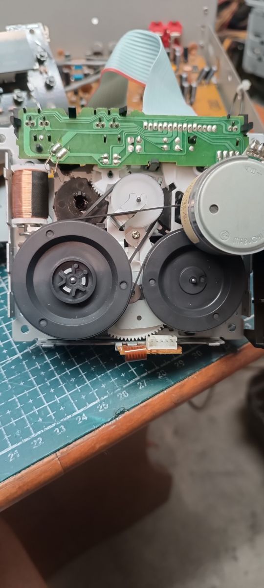

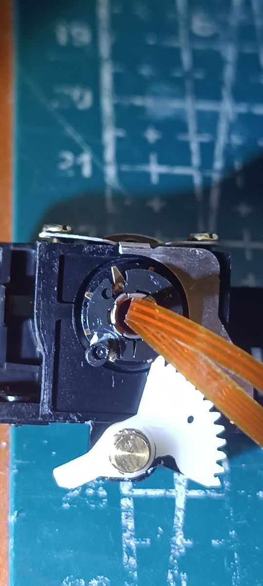

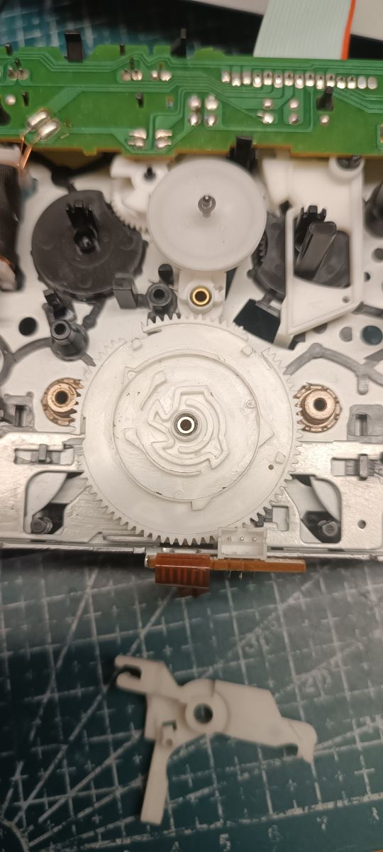

    Dostałem DECA Pioneer CT-W208R z zablokowanymi mechanizmami obu kieszeni. Koła zamachowe zablokowane.
    Usterka niby nastąpiła zaraz po wymianie pasków.
    Pytanko.
    Orientuje się ktoś, jak ma być ustawiona zębatka z krzywkami w tym mechanizmie?
    Lub jakie mogą być przyczyny blokady?
    Paski nowe, zębatki wszystkie OK.
    Po załączeniu magnetofon próbuje się zsynchronizować, lecz nie daje rady.
