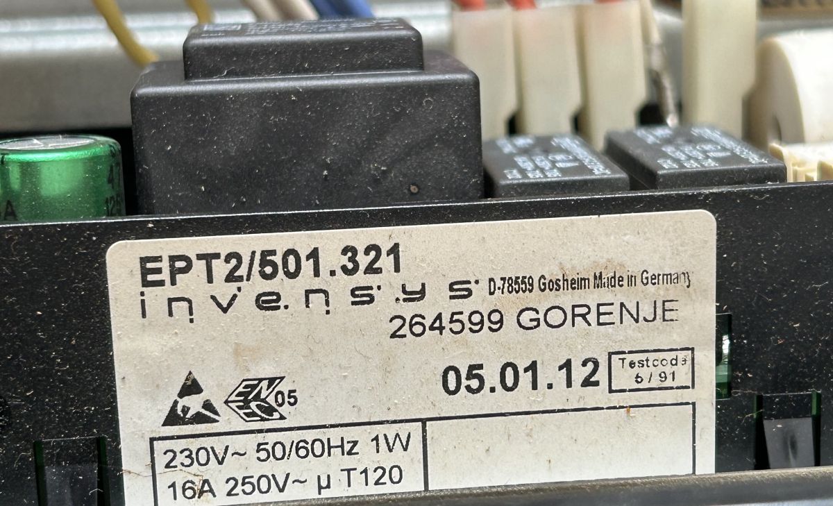

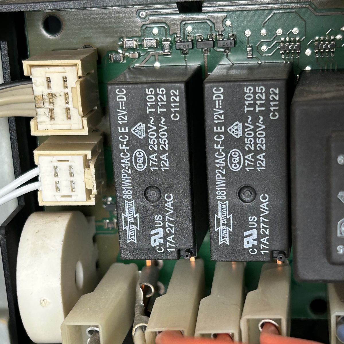

    Proszę o pomoc w znalezieniu zamiennik przekaźnika montowanego w programatorze piekarnika Gorenje.
    Namierzyłem go na AliExpress ale wolę kupić w PL
    Oryginał programatora kosztuje dosyć drogo, więc chcę wymienić przekaźniki, które się już "wieszają":
    Link
    W załączeniu wygląd/typ oryginalnego przekaźnika i zdjęcia modelu programatora z piekarnika Gorenje. A może ktoś ma na stanie i może mi wysłać 2 szt.?
    Piotr
    Zbliżenie na płytkę PCB z dwoma czarnymi przekaźnikami 12V DC i białymi złączami Etykieta modułu programatora piekarnika z napisem EPT2/501.321, Invensys i Gorenje 264599

    Zobacz w TME może uda się dobrać zamiennik cewka na 12V.

    Dopiero teraz widzę, jaki to jest typ przekaźnika. W Polsce będzie ciężko kupić, tylko Aliex... Eba...

    Może być Finder 45.71.7.012.0310
