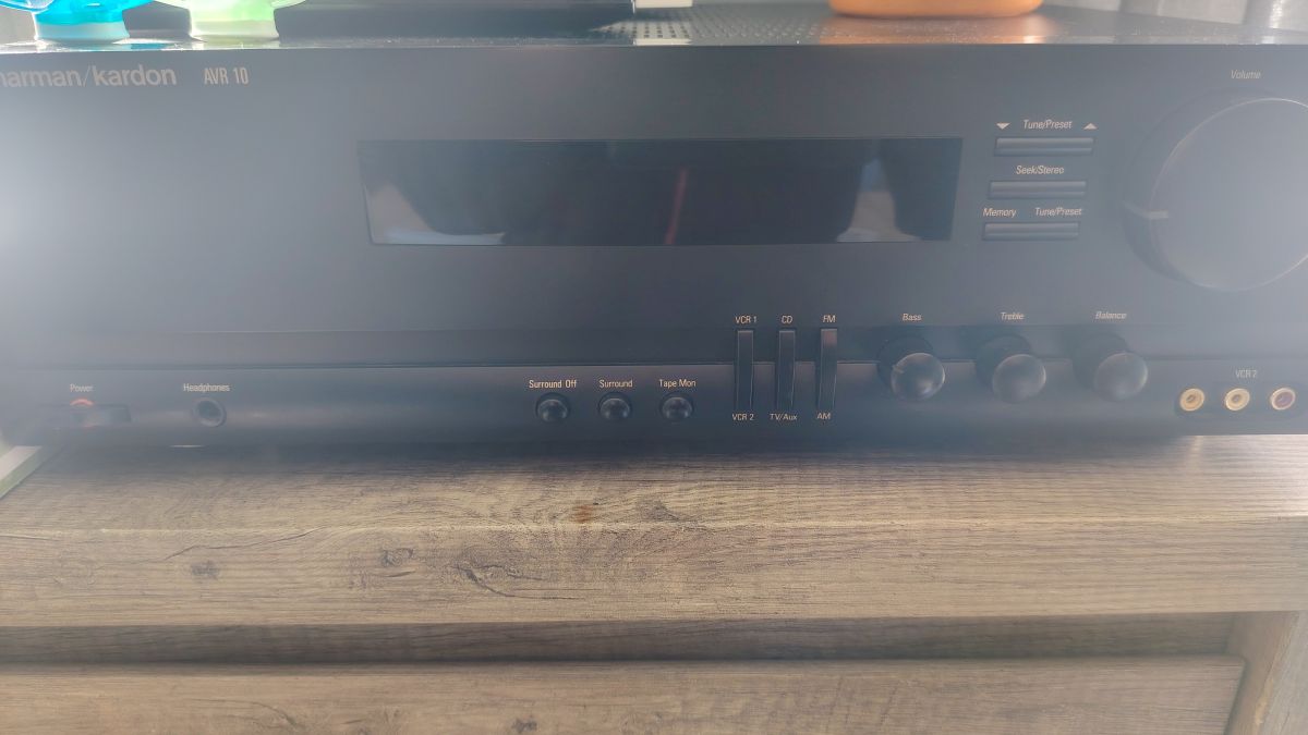

    Witam, jak przywrócić ustawienia fabryczne we wzmacniaczu Harman Kardon AVR10? Może jest jakaś kombinacja? Zakupiłem go i okazało się, że gra tylko centralny i prawy front.

    Procedura dla modeli typu AVR10/AVR110:
    Wyłącz amplituner przyciskiem zasilania.
    Naciśnij i przytrzymaj przycisk FM Mode (lub Surround Mode).
    Naciśnij i przytrzymaj jednocześnie przycisk Tone Mode (lub Memory).
    Włącz urządzenie, przytrzymując oba przyciski.
    Na wyświetlaczu powinien pojawić się komunikat RESET lub RESET OK.
    W przypadku braku reakcji, procedura dla klasycznych modeli Harman Kardon może wymagać przytrzymania przycisku "Surround" oraz "Set" podczas włączania zasilania.

    >>21865132 Udało mi się odzyskać dźwięk przez naciśnięcie tune/preset, ale jakby nie do końca. Spróbuję jeszcze tych kombinacji, co podałeś. Dziękuję za szybką odpowiedź. Załączam zdjęcie panelu przedniego.
    Panel przedni amplitunera Harman/Kardon AVR 10 z przyciskami i dużym pokrętłem głośności

    Udało się zresetować przyciskiem preset.
