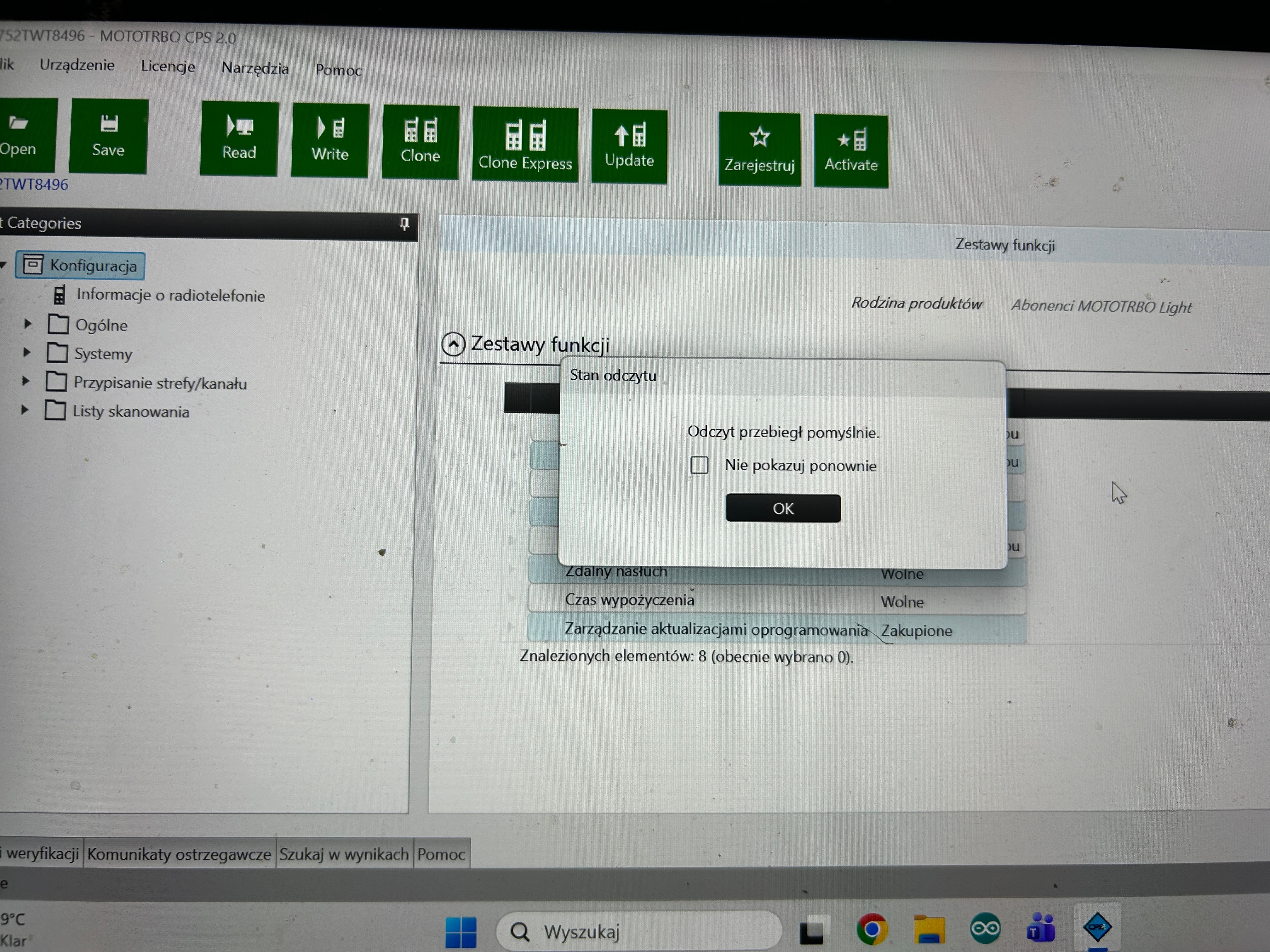

    Witam. Jestem tu nowy, ale już chyba nie mam pomysłów. Kupiłem dwie radiostacje, które mogą mi się przydać w miejscu, w którym jestem i pracuję. Uzyskałem na nie pozwolenie i wykupiłem częstotliwość na rok. Moje radia nadają w paśmie UHF. Żeby nie chodzić do serwisu i płacić za przeprogramowanie - kupiłem oryginalny kabel z myślą, że zrobię to sam. No ale niestety nie mogę się w żaden sposób podłączyć - kiedy w programach (różnych wersji) MOTOTRBO cps próbuje czytać radio - wyskakuje błąd o złym pluginie. Rozumiem, że chodzi o wersje oprogramowania, którym zostały te radiotelefony zaprogramowane? Z mojej wiedzy wiem, bo kupiłem je w lombardzie, że używała je przedtem ochrona, która przywiozła im całą walizkę tego sprzętu. Sprzęt jest 1 klasa i działa ładnie na parę km nawet w mieście, no ale jednak nie są to moje częstotliwości, stąd prośba do was. Może ktoś pomoże?

    Zapewne wsad w radiu jest nowszy od używanego CPS i przez to CPS nie może go odczytać.
    Zrób screenshota błędu, jaki wyskakuje podczas próby odczytu.

    'Codeplug version not supported" - czyli tak jak mówiłem. Radio ma nowszy wsad od używanego CPS.
    Najnowszy chyba obecnie to CPS2_2.153.167.0 i ten pewnie by skomunikował to radio prawidłowo.

    Było próbowane chyba nawet na nowszym. Chyba tam jest coś nie tak.

    Pamiętaj o tym, że CPS nowszy od radia nic nie znaczy. CPS 2.0 ma funkcję aktualizacji Firmware radia - jeżeli firmware jest wgrany nowszy (tj. nowszym CPS 2.0), to starsze wersje już nie będą w stanie odczytać radia.

    No to zaraz będą próby na CPS2_2.153.167.0. Dam znać.
    Bardzo dziękuję za pomoc. Radio odczytane pomyślnie.
