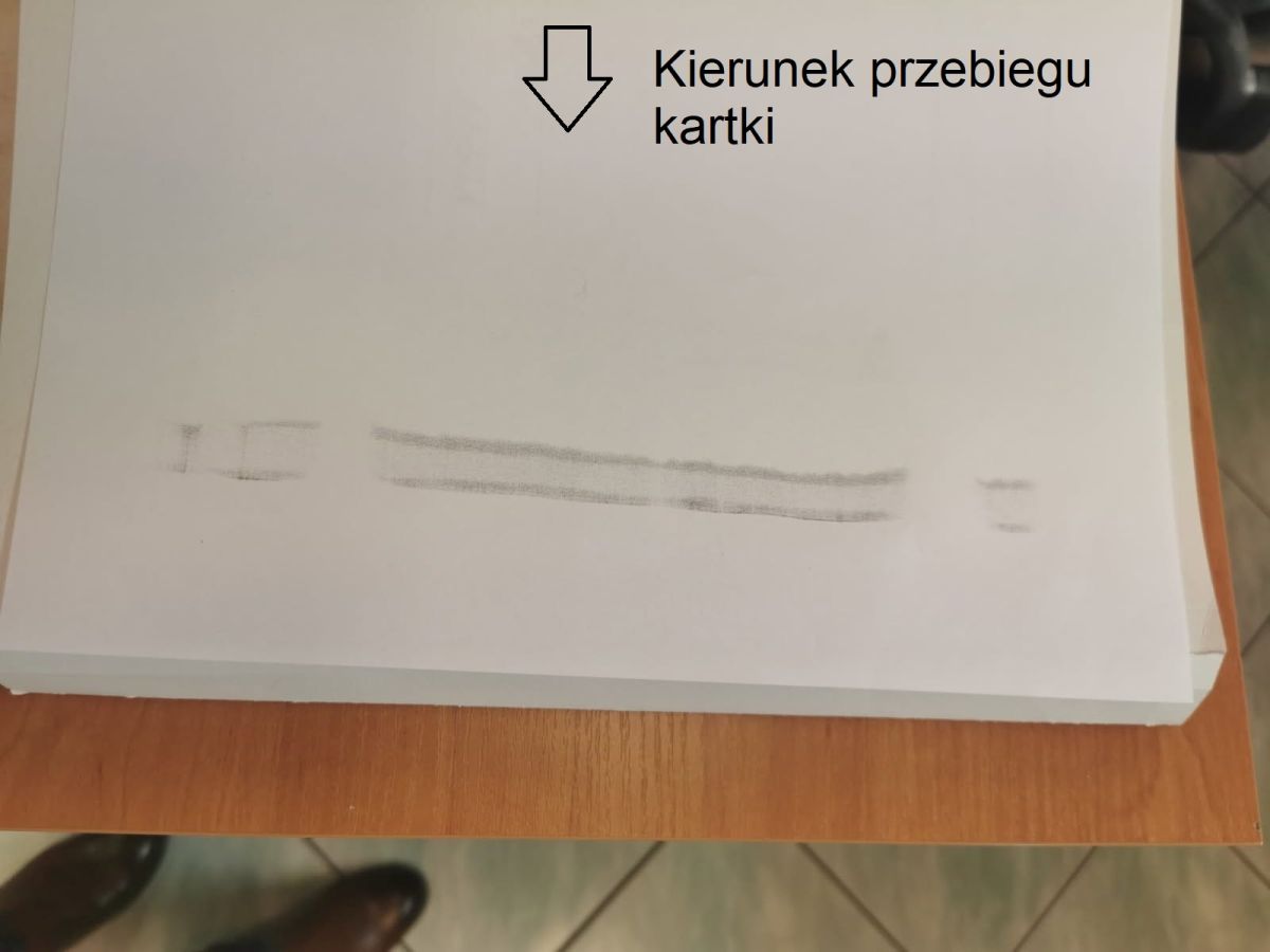

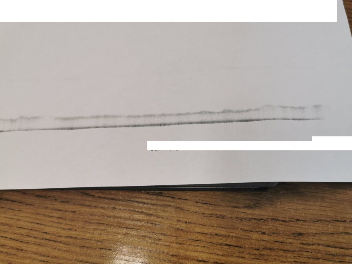

    Konica Minolta BizHub 308e - brudzi wydruki jak na zdjęciu.
    Nie znam historii maszyny, po licznikach ma około 190000. Po oględzinach zakładam że prócz bębna i tonerów nic w niej nie wymieniano.
    Obejrzałem i sprawdziłem dokładnie fuzer, pas, bęben, moduł DV. Nie widać żadnych problemów. Zaciąłem papier przed fuzerem i zjawisko takie jak na zdjęciu już było na kartce.
    Problem pojawia się nie regularnie, kopiarka potrafi drukować 20-30 stron i nic się nie dzieje. Albo wręcz odwrotnie na każdej po kolei jest zabrudzenie. Zawsze w tym samym miejscu i częściej przy wydrukach z duplexem ale nie jest to reguła.
    Może ktoś z Panów serwisantów przerabiał coś podobnego??
    Pozdrawiam Piotr

    Witaj, obstawiam, że winny jest moduł bębna czarnego a w szczególności wałek ładujący nie kręci się swobodnie tylko zatrzymuje się.
    Brałem to pod uwagę ale dlaczego zabrudzenie jest zawsze w tym samym miejscu, jakby wałek stawał to pojawiałoby się raczej losowo.
    Dzięki za sugestię, rozbiorę bęben i sprawdzę.

    Ponieważ nigdy nie spotkałem się z tego rodzaju zabrudzeniami na kartce pochodzącymi z bębna to zostawiłem go "na koniec" ;((((( i odpuściłem sugestię kolegi Daro_Olo. Wyglądało mi to na jakies śmieci z DV no i to że zawsze w tym samym miejscu.
    NIESTETY MYLIŁEM SIĘ!!
    Kolega Daro_Olo miał rację. Wymieniłem bęben i wszystko wróciło do normy.
