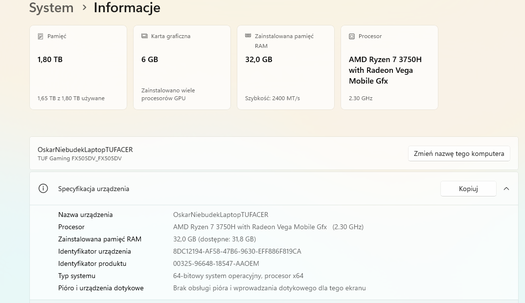

    Cześć! ze 3 lata temu ktoś mi tu skutecznie pomógł odmulić laptop.
    Starałem się omijać potencjalne problemy. Ale jest jak jest.
    Laptop stosunkowo długo myśli nad bardzo prostymi rzeczami.
    Zupełnie nie gamingowymi. mówię o najprostszych.
    Wrzucam parametry laptopa (Ram oryginalnie był mniejszy. Dołożyłem RAM-u, więc obecnie jest 32 GB).
    Windows 11 Home
    Zrzut ekranu Windows 11 „System > Informacje” z danymi laptopa: pamięć 1,80 TB, RAM 32 GB, Ryzen 7 3750H.
    Wrzucam logi do załącznika jak ostatnio i się nie mądrzę.

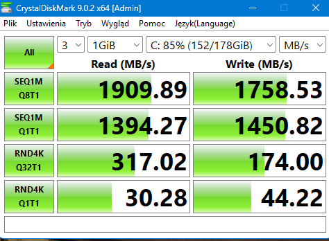

    Uzyj Process Explorer ze strony MS i sprawdz czy cos obciaza procesor/dysk, do tego sprawdz predkosc dysku przy pomocy CrystalDiskMark.

    Warto sprawdzić stan (wydajność) dysku systemowego. Jest to Intel 660p, dysk z pamięciami QLC, które bardzo szybko ulegały degradacji.

    3. Crystal Disk jak na obrazku
    Zrzut CrystalDiskMark 9.0.2 z wynikami odczytu i zapisu dla dysku C:

    Cristal Disk Mark nie pozwala na ocenę stanu dysku.
    https://hdd.by/Victoria/Victoria537.zip
    W drive info należy wybrać dysk do przetestowania, w test & repair należy wyczyścić zaznaczenie przy opcji "grid", pozostałe ustawienia pozostawić domyślne (zaznaczone Read, Ignore) i skorzystać z przycisku Scan (nie Quick!).
    Test chwilę zajmie i podczas tych kilku-kilkunastu minut warto nic więcej nie robić na komputerze, przed uruchomieniem testu warto też zamknąć wszystkie zbędne aplikacje, żeby jak najmniej zaburzać wyniki.
    Po dojechaniu do końca zrzut ekranu.
