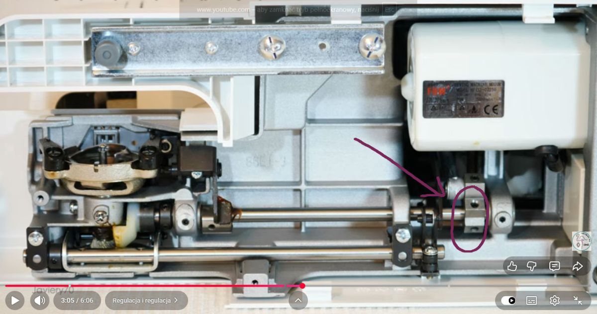

    Maszyna Łucznik 340FA - jak wyregulować chwytacz? Timing się nie zgadza. Niestety nie umiem znaleźć, która śruba jest za to odpowiedzialna. Ta boczna po lewej stronie (co jest widoczna przez dziurkę w obudowie (imbus)) rozkręcona nie powoduje możliwości przestawienia wahadła względem igły. Po rozkręceniu dolnej części obudowy - nie została znaleziona żadna inna sensowna śrubka - ale może jest gdzieś ukryta?
    Maszyna jest totalnie rozregulowana - jak jest moment, w którym chwytacz powinien złapać nitkę, to igła jest wtedy u góry, daleko od niego.
    Maszyna szyła, do momentu, jak na jednym ze ściegów zygzakowatych przestała, złamała igłę - możliwe, ze za ciężki materiał, musiało dojść do przesunięcia.

    Naprawione, przynajmniej na ten moment - pomogła porada z filmiku przesłanego przeze mnie powyżej.
    Okazało się ogólnie, ze jedna z imbusowych śrubek była poluzowana, przez co wahadło się mocno przesunęło.
    W tym miejscu zaznaczonym na skrinie - To akurat ten Singer z filmiku. Tu w Łuczniku było podobnie i pomogło w ustawieniu wahadła i chwytacza. Trzeba je poluzować, ustawić w dobrej pozycji do igły i zakręcić ponownie.
    Wnętrze maszyny do szycia z zaznaczoną fioletową strzałką i kółkiem przy metalowym elemencie.
