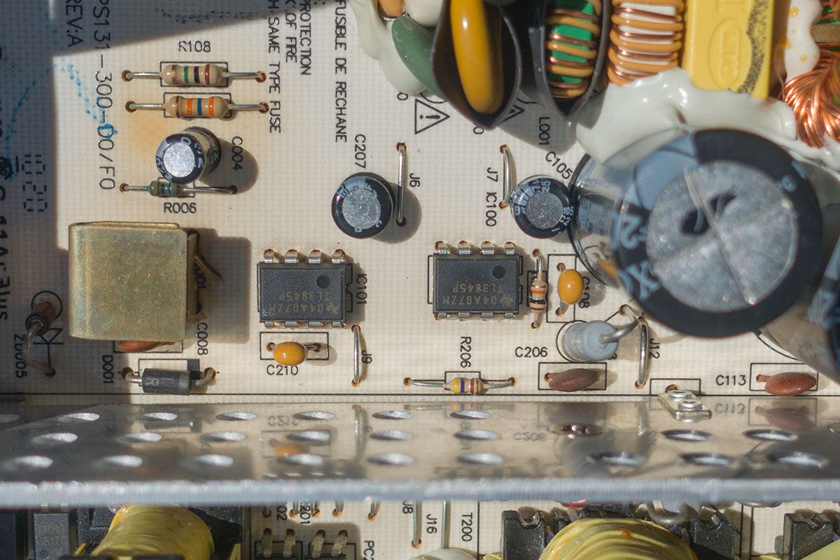

    W wieży Philips Streamium MCi8080 mam problem z zasilaczem ps131-300-d0/f0.
    Zasilacz nie wystawia napięcia +9V ECO.
    Z tego co ustaliłem, napięcie jest generowane przez układ ICE3B0565. Wymieniłem kondensator 22uF na zasilaniu tego układu ale to nie pomogło.
    Zamówiłem więc z aliexpress układy ICE3B0565J, wstawiłem - niestety na zasilaniu (pin7) mam tylko 1.35V (a układ wymaga zasilania od 8.5V i więcej). Na tej linii znajduje się dioda ZD004 oraz rezystor 10ohm - są sprawne.
    Czy układy ICE3B0565 i ICE3B0565J można wstawić zamiennie? (wg datasheet wydają się takie same)
    Czy ktoś ma doświadczenie w naprawie tych zasilaczy i mógłby coś podpowiedzieć?
    Są zamienne, musisz poszukać za niskie zasilanie tak jak piszesz na pinie 7 min 8,5V
    VCC (Power supply)
    The VCC pin is the positive supply of the IC. The
    operating range is between 8.5V and 21V.

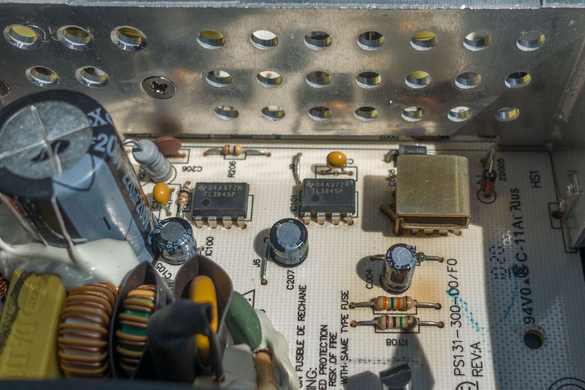

    Chyba chinczyk mnie oszukał.
    Znalazłem w złomie używany układ ICE3B0565. Wstawiłem i urządzenie odpaliło. Na zasilaniu ICE3B0565 mam teraz 14.6V. Na wyjściu zasilacza jest też 9V.
    Zasilacz cichutko brzęczy i do ok 45C nagrzewa się rezystor obok R108. Czy ten typ tak ma?
    Nie Ciebie pierwszego i nie ostatniego staram się nie kupować w tych krajach..
    Nie wiem, czy ten typ tak ma, nie pamiętam tego 45C, troszkę dużo ...i moc się też wydziela, może jakiś kondensator jeszcze...
