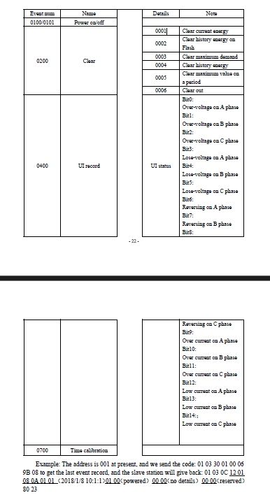

    Witam potrzebuje wyczyścić wszystkie dane z licznika Acrel ADL400. Mam takie adresy i przykład, lecz nie jestem pewien, jak te ramki powinny wyglądać.
    Np. dla
    0001 Clear current energy
    powinno być 01 10 00 01 00 01 [50 09]?
    (01 - adres slave, 10 - zapis, 00 01 - adres rejestru, 00 01 - 1 rejestr) ?
    potrzebuję dla:
    0002 Clear history energy on Flash
    0003 Clear maximum demand
    0004 Clear history energy
    0005 Clear maximum value on a period
    0006 Clear out
    Zrzut ekranu z instrukcji: tabela „Clear” i „UI record” z listą kodów 0001–0006 do kasowania
