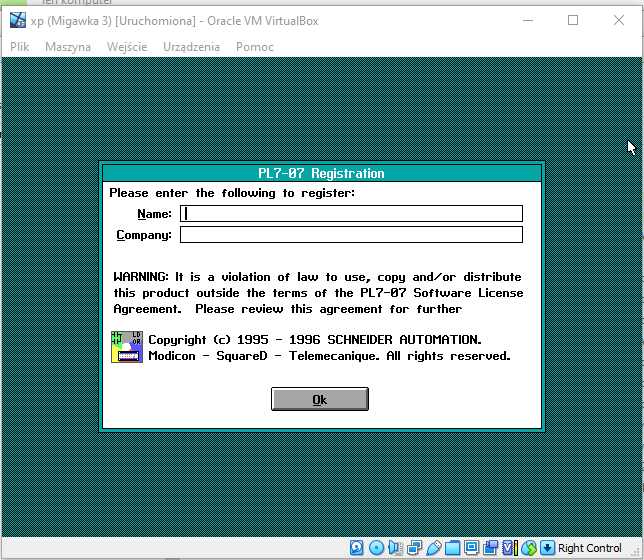

    Mam potrzebę uruchomić oprogramowanie do obsługi sterownika TSX 07 31 2412.
    Znalazłem w zasobach elektrody wątek https://www.elektroda.pl/rtvforum/topic3421889.html#16977785 - jednak nie jestem w stanie zainstalować tego programu.
    Podejmowałem próby na DosBoxie, DosBoxie-X, na samym windowsie XP, cofnąłem się nawet do Win 98, zawsze utykam na etapie w którym instalator prosi o włożenie dysku #1. Próby zamontowania w dosbox-ach plików o rozszerzeniach .001 .002 zwracają sieczkę.
    Ktoś może wie jak ten temat ugryźć?

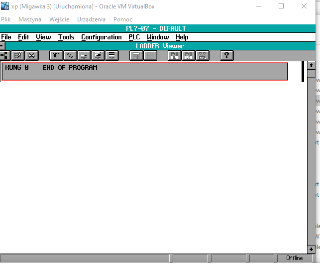

    Instalacje zrobiłem na Vbox i win xp.
    Na pendrawie - napęd D: masz swój folder z instalatorem
    Edytujesz plik ID i w nim zmieniasz ID na #1 o które pyta instalator.
    instalator tworzy folder i modyfikuje pliki config.sys i autoexec.bat dodając tam wpisy.
    Okno „PL7-07 Registration” z polami Name i Company w maszynie wirtualnej Windows XP
    Jeśli autor jest zainstalowany mogę wrzucić folder docelowy utworzony po instalacji.
    Zrzut ekranu z VirtualBox: okno „LADDER Viewer” z projektem „PL7-07 - DEFAULT” i pustą drabinką.

    Instalatory dyskietkowe sprawdzają ID dyskietki w pliku ID, jest tam wpis ID#2 , trzeba zmienić na #1 i się instaluje.
