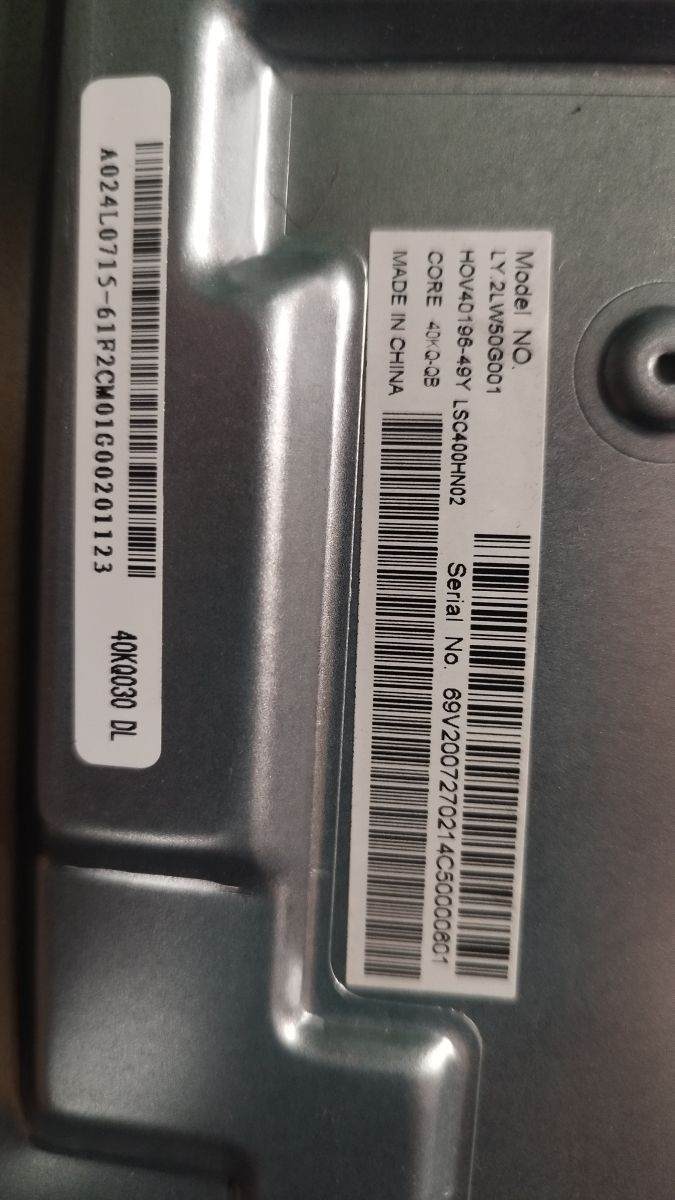

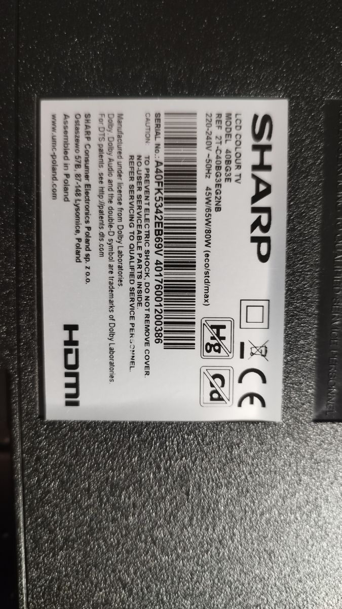

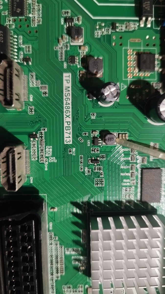

    Witam, mam problem z telewizorem Sharp 40BG3E. Otóż stoi on na logo. Może ma ktoś firmware do tego TV?
    Zamieszczam fotki z danymi z naklejek:
    Zbliżenie etykiety z danymi telewizora Sharp; model 40BG3E i numer seryjny Zbliżenie płyty głównej z napisem „TP.MS6486X.PB713”, złączami HDMI i radiatorem Dwie etykiety z kodami kreskowymi na metalowym panelu, widoczny model i numer seryjny telewizora

    @klawy29 here is the software link
    copy the files UMC_6486x_aes.bin and UMC_KMODE.txt on an empty usb stick
    insert the usb stick in the tv, then plug the AC mains, and then switch on the tv: an update bar should appear
    note
    if a letter K appears on the screen: tv is in factory mode
    enter in service mode with the sequence MENU 1147, then Init TV or Shipping Init and press ok to reset the tv

    Witam ponownie. Telewizor po podłączeniu od razu zaczął się aktualizować. Doszło do 100% i tak stoi od godziny i nic się nie dzieję.
  • #7 21872490
    klawy29
    Posty: 55
    Ocena: 3
    Telewizor po 3 programowaniu ruszył tylko pojawiła się litera K ,ale udało mi się ją usunąć. Potem tv nie trzymał ustawień więc zrobiłem reset fabryczny. Teraz natomiast wszystko chodzi trzyma ustawienia zaprogramował kanały, tylko popracuje około 5 minut ginie obraz i się wyłącza. Myślę że może coś się przegrzewa. Poszukam dalej.
