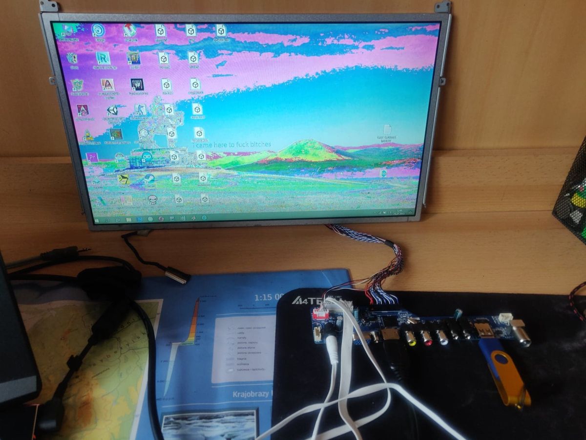

    Znalazłem w śmietniku uszkodzony telefon SAMSUNG GALAXY S8 SM-G950F z popękanym ekranem, ale dobrze pokazywał kolory. Położyłem ten telefon SAMSUNG GALAXY S8 SM-G950F na 2-centymetrowej podstawce, żeby bateria z tyłu miała dostęp do powietrza, dlatego że ten telefon bardzo szybko robił się bardzo gorący nawet w czasie bezczynności, i ten telefon spadł na twardy stół z wysokości 2 centymetrów, i od tego czasu telefon pokazuje kolory mniej więcej jak na tym monitorze
    Monitor na biurku z mocno zniekształconym, pastelowym obrazem pulpitu i licznymi ikonami
    i ekran telefonu wygląda jak Windows z 256 kolorami albo jeszcze mniej i pokazują się poziome paski z różnymi kolorami mgły. Od samego początku, gdy potrząsałem tym telefonem, to słychać w tym telefonie dźwięk, jakby jakaś rzecz w nim w środku się złamała i latała luźno w telefonie, i od samego początku przed spadnięciem z 2 centymetrów prawidłowo drga, ale nie chce wykrywać drgań, żeby ustawić zegarynkę https://tell-me-the-time.pl.aptoide.com/app na potrząśnięcie telefonem, żeby godzinę gadał. Czy ekran telefonu może sam się naprawić i czy spadek z 2 centymetrów to dużo czy mało?

    Jak zaliczył glebę, to coś się odkleiło, rozłączyło, poluzowało i takie skutki są .

    Stare telefony mial ekran typu LCD, ktory znajdowal sie pod plastikowa szyba, ze spora warstwa wolnej przestrzeni pomiedzy.
    Nowe telefony maja najczesciej ekrany sklejane z szyba/dotykiem za pomoca kleju typu OCA, a w przypadku S8-ki mowa jest o dodatkowo o panelu typu soft OLED, ktory w przypadku sztuki o ktorej piszesz juz posiadal uszkodzenia w postaci peknietej szyby. Upadek z 2, 5, 30 cm nie ma wiekszego znaczenia, bo bardziej zalezy jak uderzy. Czasem przezyja upadek z 2-3 pietara, a czasem wypadnie z kieszeni i po nim.
    Egzemplarz o ktorym wpiminasz mial juz popekana szybe, wiec kolejny upadek mogl dobic panel OLED pod spodem. Piszesz, ze znalazles go na smietniku - mozliwe, ze problem z kolorami pojawial sie juz wczesniej.
    Mozliwe tez, ze tasma od ekranu przy upadku czesciowo sie wypiela. Szanse male, ale jesli masz narzedznia i zdolnosci zeby odkleic klapke to sprawdzic warto. Co do dzwieku przy potrzasaniu telefonem - mozliwe, ze to kwestia kamery ze stabilizacja obrazu. To element ruchomy i daje taki dzwiek w takiej sytuacji.
