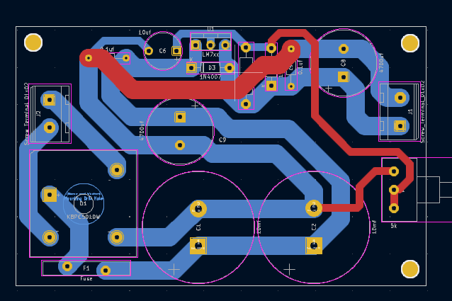

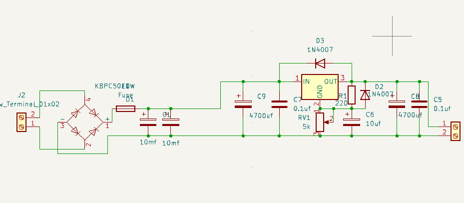

    Prośba o weryfikacje schematu i płytki PCB, płytka jest schematem stabilizatora lm350 z diodami zabezpieczającymi, chciałbym też mieć możliwość użycia lm338 na tej samej płytce. Proszę o werifikacje oraz czy na masie stabilizatora będzie prąd obniżony o rezystancję R1 + R2? Z góry dziękuję za pomoc.
    Schemat stabilizatora LM350/LM338 z mostkiem, bezpiecznikiem, kondensatorami i diodami 1N4007 Widok projektu PCB stabilizatora LM3xx z grubymi ścieżkami, polami montażowymi i opisami elementów
    AI: Jakie są wartości elementów (zwłaszcza R1, R2 i diod) oraz jakie napięcie wejściowe, napięcie wyjściowe i maksymalny prąd ma mieć ten stabilizator dla LM350/LM338?
    Wejściowe napięcie >30V, prąd dla lm350, 2,5A. Dla lm338, 4A.

    Ja bym dał bezpiecznik przed mostkiem, diody w mostku potrafią się spalić na zwarcie.
    Masz na myśli napięcie odniesienia? I czy jakaś regulacje będzie? Jakaś będzie. W nocie aplikacyjnej jest R1=120Ω ale masz przewlekane więc w razie co łatwo wymienić / dobrać.
