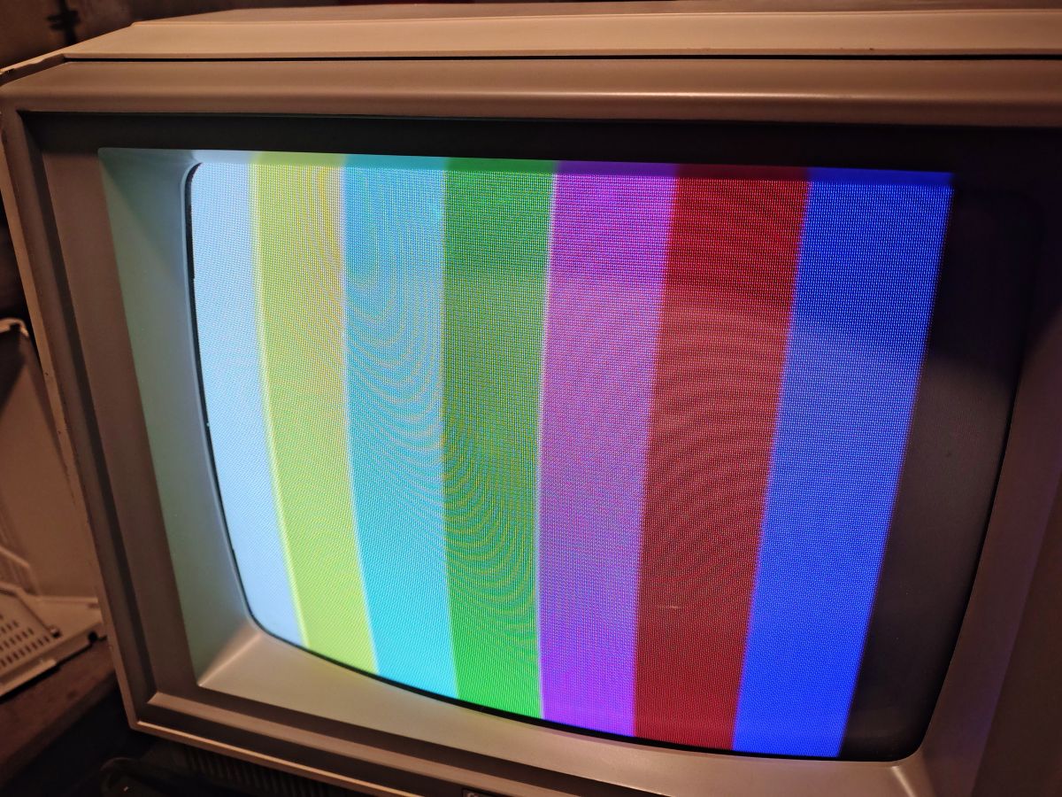

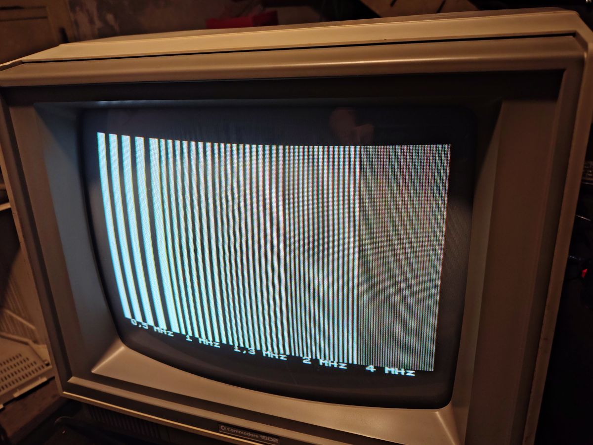

    Mam problem z wyregulowaniem monitora commodore 1802. załączam 2 zdjęcia na których widać niechciany efekt. są to fotki z programu do ustawiania monitora w commodore 64. białe paski przy 4 mghz powinny być białe i bardzo cienkie a falowo widać poświatę zieleni i czerwieni na drugim screnie przejscie między kolorami zachodzi na siebie szczególnie przy bieli i żółtym kolorze. Zaznaczam że próbowałem to już baaardzo długo regulować screnem na trafopowielaczu oraz pokrętłami kolorów rgb i Rdreive i Gdrive z tyłu. Nie idzie tego tym ustawić. Co może jeszcze pomóc ? Kondensatory zostały wymienione. Na linii chrominancji sprawdzałem zimne luty i nie było za bardzo. Tam są dwa układy które generują obraz (a w zasadzie jeden - Toshiba TA7698AP) czy sądzicie że któryś z nich jest padnięty? Dobrej jakości servis manual jest pod tym linkiem:
    https://consolemods.org/wiki/images/e/e9/Commodore-1802_service_manual.pdf
    Pozdrawiam serdecznie
    Monitor CRT Commodore 1802 z testowym wzorem pionowych pasów i opisami częstotliwości u dołu ekranu.
    Ekran monitora CRT z pionowymi pasami kolorów; widoczne fale i przebarwienia na zielonym i czerwonym.

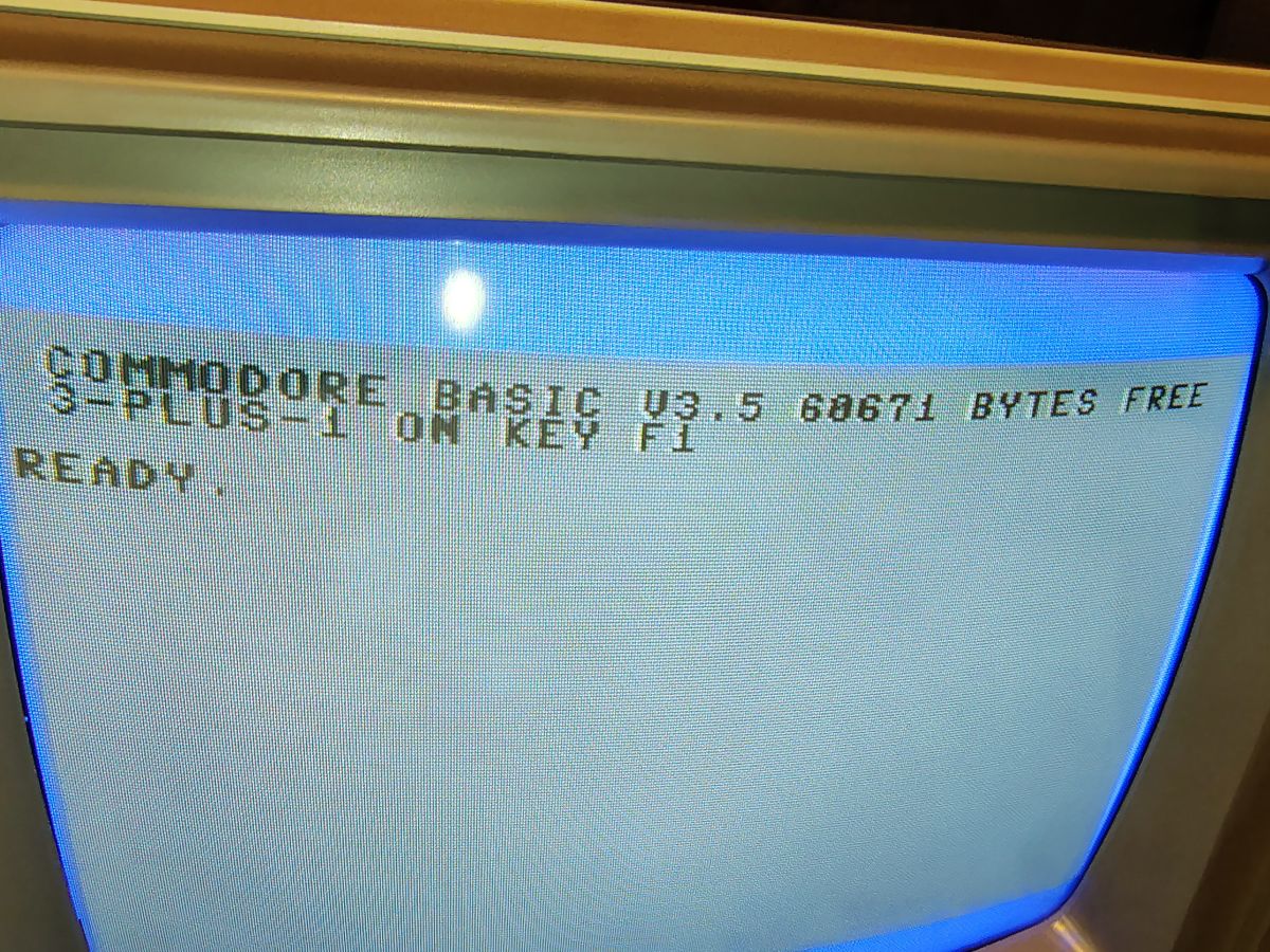

    Dodam że zacząłem go sprawdzać ponieważ zauważyłem gdzie nie gdzie białe cienie pod czarnymi znakami gdy jest podłączony do commodore plus 4 oraz z prawej strony białą cieniutką linie oddzielającą ramkę od środka:
    Ekran monitora CRT z napisem „COMMODORE BASIC V3.5” i białą ramką z niebieskawą poświatą.

    O zbieżności statycznej i dynamicznej czytał? Do sprawdzenia zbieżność, do wyregulowania ostrość. Na konie po kręceniu potencjometrami od koloru do ustawienia balans bieli. Też statyczny i dynamiczny. Za rozmazany obraz mogą odpowiadać liche kable połączeniowe. Na zbyt wąskie pasmo wzmacniaczy wizyjnych nie liczę, ale i tam coś się mogło zepsuć po 40 latach. Więcej może napisz ktoś, kto to naprawiał i wie, co mogło się zepsuć, bo już całą tą regulację i diagnostykę robił.

    >>21876000 Dziękuję za odpowiedź, Jeśli piszesz o ostrości na Trafopowielaczu to ją ustawiłem, lepiej się nie da tym pokrętłem. O zbieżności zaraz poszukam informacji. Co do kabli to ona działają dobrze na innym monitorze np 1702, ale może ... sam je lutowałem nie są kupne.

    Problemy ze zbieżnością mogą być powodowane namagnesowaniem ekranu. W zasadzie pętla rozmagnesowująca monitora powinna sobie z nim poradzić. Czasem trzeba było użyć zewnętrzną pętlę. Możliwe, że jej opis jest w instrukcji.
    Przy uruchomieniu niektórych monitorów było słychać buczenie pętli chwilę po włączeniu zasilania. Trzeba to zrobić głównym włącznikiem. Przy wychodzeniu ze stanu czuwania nie ma tego efektu. No i pozystor musi być zimny. Pozytor włączony szeregowo z pętlą przy uruchomieniu ma mały opór, więc prąd rozmagnesowujący jest dość duży. W trakcie nagrzewania opór rośnie, prąd rozmagnesowania maleje. Czasem ten pozystor jest uszkodzony i ni ma rozmagnesowania.
