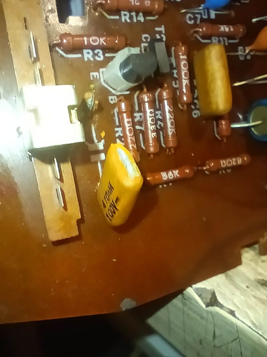

    Reanimuję magnetofon szpulowy Unitra ZK 140T, który przeleżał wiele lat w piwnicy. Mam z nim trzy główne problemy, z którymi walczę:
    ​Mechanika i obroty: Magnetofon odtwarza około 2x wolniej niż powinien. Silnik był czyszczony i smarowany. Paski jeszcze nie wymienione. Przewijanie działa dobrze w obie strony.
    ​Audio - Brum i Oscylacje: Przy odtwarzaniu słychać bardzo silny brum sieciowy. Dodatkowo, po przekroczeniu "5" na skali głośności, wzmacniacz wpada w silne oscylacje i takie "falowanie" dźwięku. Przy cichym słuchaniu dźwięk jest, ale bardzo niskiej jakości.

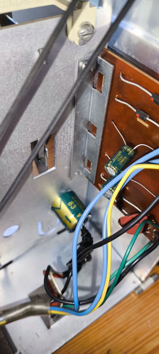

    ​Wszystkie kondensatory elektrolityczne zostały wymienione.
    Podczas oględzin płytki zauważyłem pęknięty przy nóżce kondensator 470 nF, którego od razu wymieniłem.

    Przy lekkim dociskaniu płytki znika dźwięk.
    Spróbuję przelutować płytkę

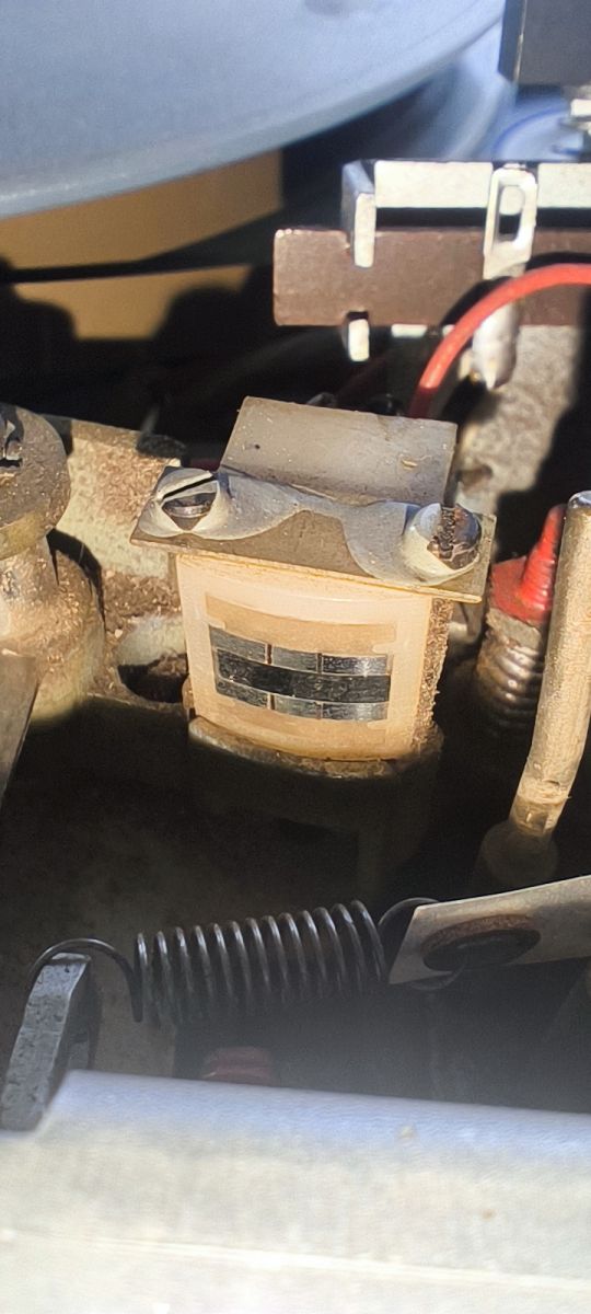

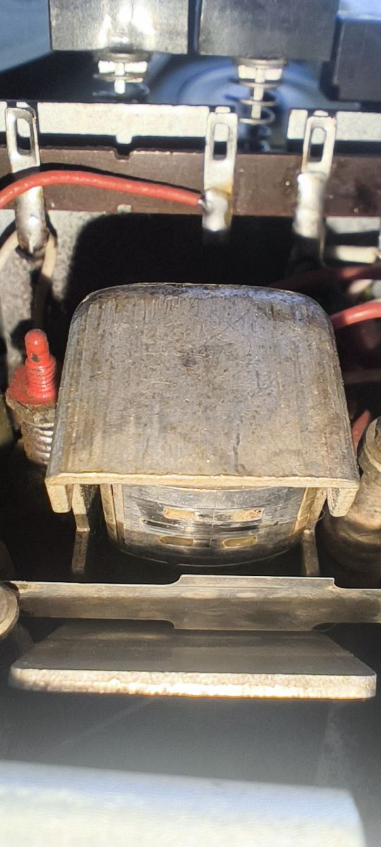

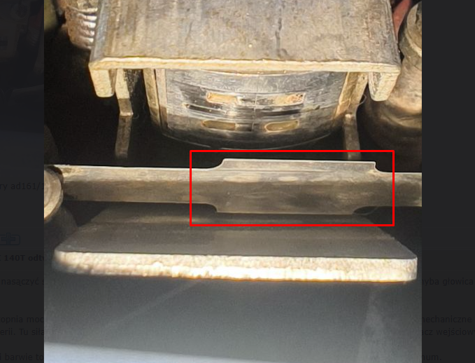

    Głowice wyglądają tak:

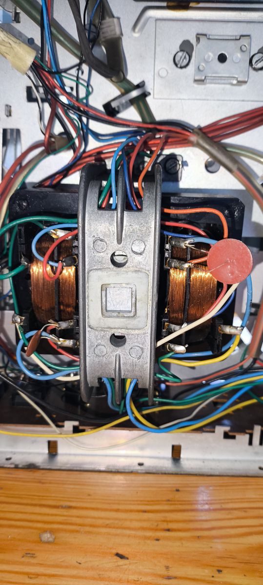

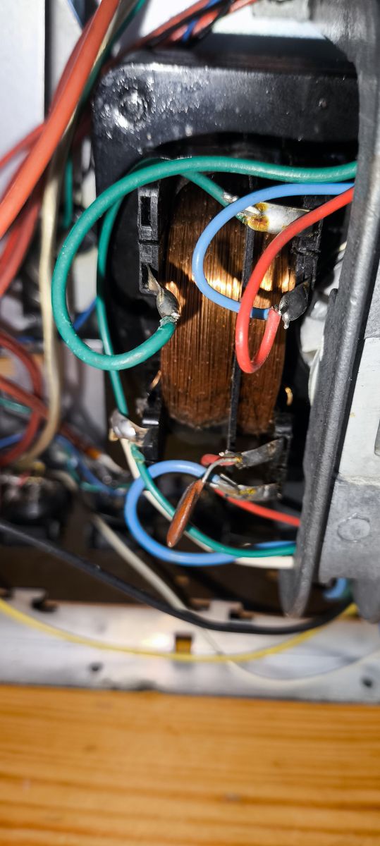

    Wnętrze urządzenia: transformator na rdzeniu z przewodami i zaciskami, u góry dwa elementy na radiatorze Zbliżenie na element z nawiniętą cewką i metalowym mocowaniem wewnątrz urządzenia
    Podczas pracy grzeją się dosyć mocno tranzystory AD161/162 i transformator

    Wyczyść głowicę uniwersalną; takie złogi trzeba nasączyć spirytusem i czyścić do uzyskania połysku czoła głowicy. Poza tym jest już do wymiany, chyba głowica 201 i 203 jest odpowiednia (205 ma za wysoką indukcyjność i nie będzie poprawnego poziomu zapisu).
    "Telepanie" to efekt zbyt dużego wzmocnienia stopnia mocy, które w najnowszej wersji (chyba ZK140TM) było zbyt duże i powodowało sprzężenie mechaniczne z głowicą odczytującą. Tak działo się w magnetofonie wprost ze sklepu, więc to nie wpływ lat, lecz przypadłość serii. Tu siła głosu jest realizowana przez ujemne sprzężenie zwrotne, co powoduje, że taki wzmacniacz wejściowy w trybie zapisu nie będzie przesterowany nawet dużym sygnałem z gramofonu z wkładką "piezo".
    Przy dobrym poziomie i dobrej jakości nagrania i barwie tony ustawionej na 1 (bez obcinania tonów wysokich) regulator nie trzeba kręcić na maksimum.
    Pamiętam też, że powolna regulacja nie powodowała gwałtownej zmiany sprzężenia zwrotnego a więc i przeładowywania kondensatorów elektrolitycznych w tym stopniu i taki efekt nie występował. Masz dostęp do płytki, spróbuj zmniejszyć pojemność kondensatora C5 ze 100µF do 22µF, może usunie to telepanie.

    Uniwersalna jest brudna.

    Podczas pracy grzeją się dosyć mocno tranzystory ad161/162 i transformator
    Pokaż ten "transformator", w pierwszym poście na filmie twerdzisz, że radiator z AD161/2 jest zimny.
    Zasiilacz sprawdżiłeś?

    Głowice obie były kilka razy czyszczone izopropanolem i cały czas powstaje taki osad.

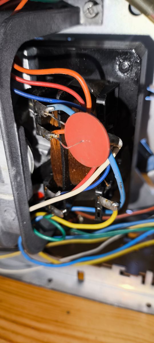

    Transformator:
    Wnętrze urządzenia z transformatorem o widocznych uzwojeniach i wielokolorowych przewodach Zbliżenie na transformator z czerwonym elementem dyskowym i kolorowym okablowaniem w obudowie Zbliżenie na transformator z widocznym uzwojeniem i kolorowymi przewodami w obudowie urządzenia
    Płytka zasilacza:

    pawelprzemyslanski05 napisał:
    Transformator:
    To jest "silnikotransformator" i będzie gorący podczas pracy.
    Co z zasilaczem, (napięcia wyjściowe).
  • #29 21876133
    Poziom 6  
    Posty: 27
    Pomógł: 2
    Ocena: 7
    >>21876130
    A gdzie zmierzyć napięcie na jakich kablach? Bo nie wiem, jak wychodzą napięcia z tego transformatora
