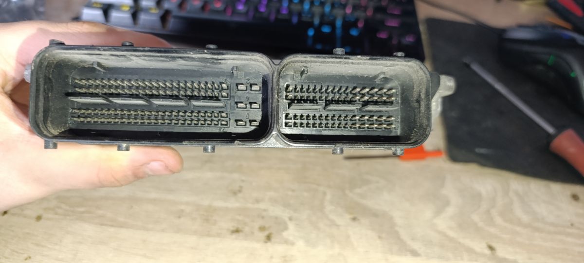

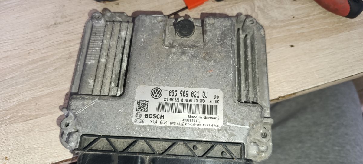

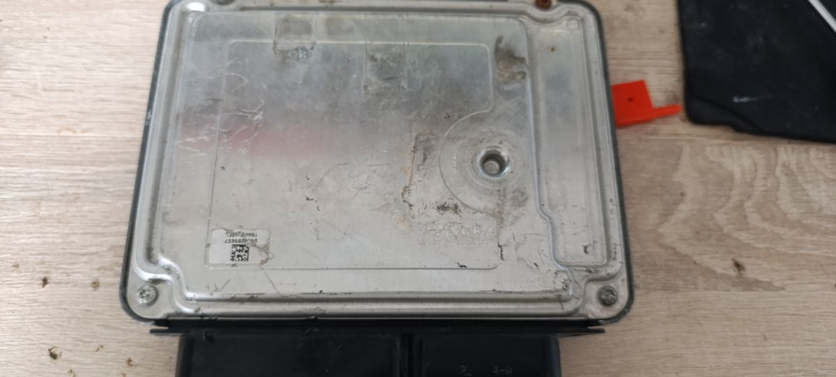

[Rozwiązano] Sterownik silnika VW Passat B6 - szukam pinoutu i opisu pinów

    Zastosowanie: VW Passat B6 / Golf V / Jetta / inne VAG
    Wtyczka T94
    Zasilanie/masa
    1 – Masa ECU
    2 – +12V po zapłonie (Terminal 15)
    3 – +12V stałe (Terminal 30)
    4 – Masa ECU
    5 – +12V z przekaźnika głównego (Terminal 87)
    27 – Masa ECU
    62 – Masa ECU
    komunikacja
    6 – CAN High – napęd
    16 – CAN Low – napęd
    43 – K-line (diagnostyka VAG)
    Referencje/czujniki
    54 – 5V referencyjne czujników
    55 – Masa czujników
    56 – Wejście czujników analogowych
    czujniki silnika
    7 – Czujnik położenia wału G28 (+)
    8 – Czujnik położenia wału G28 (–)
    9 – Czujnik położenia wałka G40 (+)
    10 – Czujnik położenia wałka G40 (–)
    11 – Czujnik temperatury cieczy G62
    12 – Czujnik temperatury powietrza G42
    13 – Przepływomierz MAF – sygnał
    14 – Przepływomierz MAF – zasilanie
    15 – MAP / ciśnienie doładowania G31
    układ paliwowy
    20 – Wtryskiwacz cyl. 1
    21 – Wtryskiwacz cyl. 2
    22 – Wtryskiwacz cyl. 3
    23 – Wtryskiwacz cyl. 4
    24 – Sterowanie zaworu dawki paliwa
    25 – Czujnik ciśnienia paliwa
    turbo/egr/podciśnienie
    30 – Zawór sterowania turbo N75
    31 – Zawór EGR N18
    32 – Przepustnica gasząca
    33 – Zawór klap kolektora (jeśli występuje)
    chłodzenie
    34 – Wentylator chłodnicy – sygnał
    35 – Czujnik temperatury spalin
    36 – Czujnik różnicy ciśnień DPF (jeśli występuje)
    logika
    40 – Sygnał pedału sprzęgła
    41 – Sygnał pedału hamulca
    42 – Sygnał prędkości pojazdu
    44 – Lampka MIL (Check Engine)
    45 – Immobilizer – linia danych
    wtyczka T60
    zasilanie
    1 – Masa
    2 – +12V stałe (30)
    3 – +12V po zapłonie (15)
    aktuatory
    10 – Przekaźnik świec żarowych
    11 – Świece żarowe – sterowanie
    12 – Pompa paliwa (jeśli występuje)
    komunikacja
    20 – LIN bus (wybrane moduły)
    21 – CAN High – komfort
    22 – CAN Low – komfort
    sygnały dodatkowe
    30 – Klimatyzacja – żądanie momentu
    31 – Klimatyzacja – sprzęgło
    32 – Czujnik ciśnienia AC
    wyjścia/wejścia
    40 – Sygnał obrotomierza
    41 – Sygnał prędkości silnika
    42 – Rezerwa / wariant
    minimalne podłączenie
    +12V stałe → T94/3
    +12V zapłon → T94/2
    Masa → T94/1 + T94/4
    K-line → T94/43
