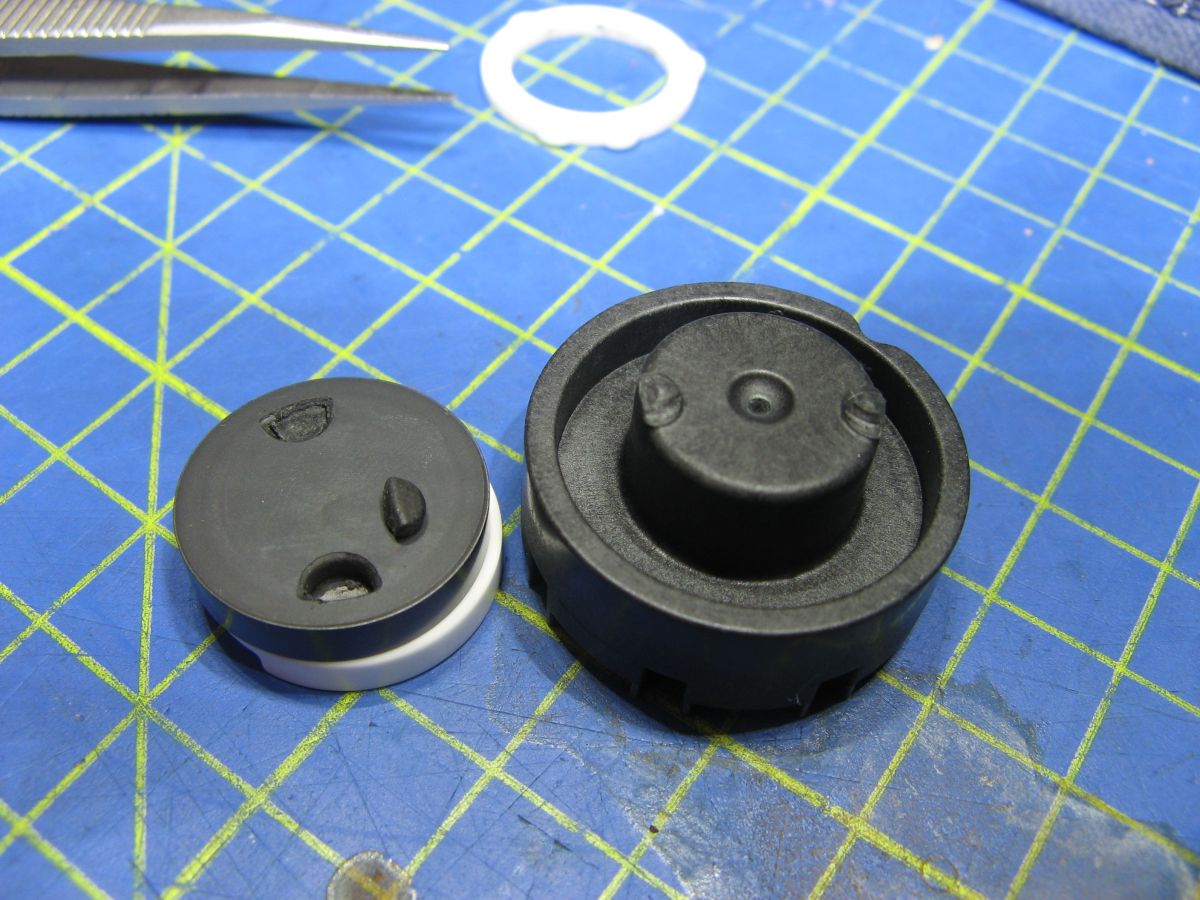

  • #6 21901466
    robi4
    Posty: 305
    Pomógł: 2
    Ocena: 39
    Dzieki za podpowiedź.
    Zawór drenazowy był rozebrany, wyczyszczony i złozony na nowych uszczelnieniach.
    Rozbrałem zawór ceramiczny i ..... jest uszkodozny.
    JURA Impressa J9.3 HS-PLUS – po złożeniu nie leci woda z wylewek
    Czy to koło napedzające z dwoma ząbkami występuje jako część zamienna i jest do kupienia czy do wymiany cały zawór?
    P.S.
    Juz wiem że mozna ten element kupić. Prosze tylko o sugestie gdzie kupić. Allewszystko cz jakis polecany sklep?
    Zapomniałem napisac w poprzednim poście że zosatała wymieniona pompka wody na nową. Poprzednia, dopóki pracowała z wodą było dobrze, jak wyschła to luzy na uszczelnieniach były tak duże że niemogła zrobić cisnienia wody.

    Polecam caly zawor.

    Expres działa :)
    Wielkie dziki za pomoc dla ssss
    W zaworze ceramicznym wymieniłem tylko ten uszkodzony element, złozyłem i wyregulowałem siłę docisku tak, by przy napieciu zasilania 6V nie przekroczyć 300-350mA poboru prądu.
    Reasumując:
    - wymieniono pompe wody na nową
    - naprawiono zawór ceramiczny
