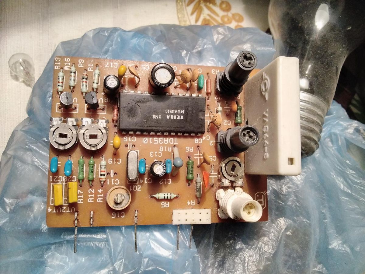

    Poszukuje ( kupie ) do telewizora Elektroniki C432, układ PAL. Ewentualnie kompletny schemat tej plytki, jakie filtry sa uzyte. Poszukuje tez drugiej strony plytki- sciezki, aby bylo dobrze widac polaczenia na sciezkach.
    Tak wyglada zdjecie tej plytki;

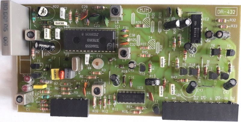

    Niestety Link"i do schematu modułu i płytki > nie działąją
    p.s
    SM pod TV jest Link

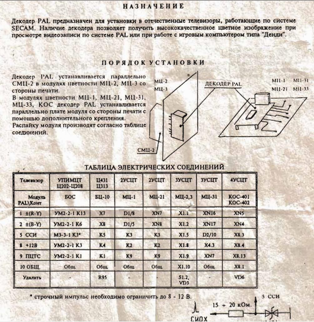

    Spojrzyj w ksiązkę z zał. (dekodery PAL /ros.TV)
    на 37 странице глава 4 читайте.
    Содержание в конце.
    Первый ваш декодер на 3510 (наша ХА28)
    второй - на 4556 (ХА32).
    [Kupię] PCB PAL do Elektroniki C-432
    Dekodery PAL można użyc od modeli УПИМЦТ (tych większych rozmiarów)
    - opisywane jako СМЦ - 47, МЦ31 lub МЦ41. (TDA4510, К174ХА28 TDA3510 )
    - wszystko zalezy jaki masz moduł kolorów np. МЦ-31 >
    * МЦ-2П dekoder PAL >> dla modułu koloru МЦ-2, МЦ-3
    lub
