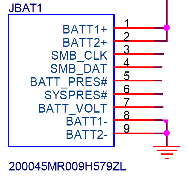

    Witam, szukam opisu wyprowadzeń styków baterii JWPHF DELL XPS 17.
    AI: podaj dokładny model laptopa Dell XPS, do którego jest ta bateria JWPHF
    XPS17
    AI: chodzi ci o samą kolejność pinów (, -, termistor, ID, SMBus), czy też o pomiary, jakie napięcia są na stykach?
    Kolejność wyprowadzeń.

    Skrajne + - środkowe dane Miernik ma sąsiad na drugim piętrze może pożyczy

    Ze schematu innego laptopa korzystającego z takiej baterii:
    Fragment schematu złącza baterii JBAT1 z pinami BATT1/2, SMB_CLK, SMB_DAT i sygnałami PRES#
    SMB DAT/CLK to komunikacja SMBUS.
    BAT_PRES# będzie zapewne służyć do wykrycia baterii przez laptop, zapewne będzie ten pin w baterii połączony wewnętrznie z GND (przez niewielki rezystor lub bezpośrednio).
    SYSPRES# to wejście, pin ten w laptopie jest połączony na sztywno do GND. Zwarcie tego pinu do GND najpewniej informuje baterię o tym, że jest w komputerze.
    BATT_VOLT jest podłączone w laptopie do szyny oznaczonej jako PBAT_ALARM#, więc domyślam się, że przy niskim napięciu (a być może innych problemach) bateria wystawi na tym pinie stan niski.
    Na schemacie adres do komunikacji jest opisany wartością 16h - gdybyś chciał z baterią gadać.
