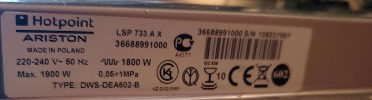

    Witam, mam zmywarkę Hotpoint Ariston LSP 733AX, która pobiera wodę a potem wypuszcza i na końcu zaczynają migać 3 diody. Filtr zgrubny czysty. Czy jest ktoś w stanie pomóc w odszyfrowaniu znaczenia sekwencji 3 diod? W instrukcji nie ma takiego opisanego przypadku.
    Etykieta znamionowa zmywarki Hotpoint Ariston LSP 733 A X z danymi technicznymi i kodem kreskowym

    >>21882801 Błąd F11, pojawia się od razu po pobraniu wody czy chwilę stoi i po czasie jest błąd?

    Po czasie pojawia się ten bład

    >>21883965 Trzeba zacząć od sprawdzenia pompy myjącej, czy wirnik się swobodnie obraca, luzy

    Czy trzeba wyjąć zmywarkę z zabudowy aby sprawdzić w niej pompę myjącą ?

    Tak trzeba wyciągnąć z zabudowy, wyciągnąć całą wodę z misy (pod filtrem) i położyć urządzenie na plecy. Na dole będzie osłona na zaczepy, a po zdjęciu będzie widać pompę z grzałką z prawej strony
