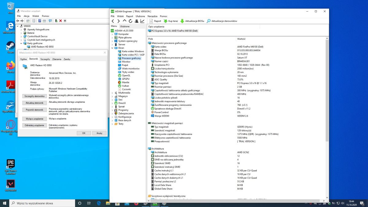

    #6 21885655
    techlock
    Poziom 33  
    Posty: 1804
    Pomógł: 195
    Ocena: 482
    Wymiana procka da mały wzrost wydajności; wzrośnie natomiast TDP o 10Watów.
    https://www.intel.com/content/www/us/en/products/compare.html?productIds=71096,70847
    https://cpu.userbenchmark.com/Compare/Intel-C...7-3940XM-vs-Intel-Core-i7-3740QM/m7092vsm2919
    Poza tym częstotliwość maksymalna dotyczy 1 rdzenia pozostałe rdzenie będą pracować z niższą częstotliwością.
    Przy wykorzystaniu wszystkich 4 rdzeni częstotliwość taktowania będzie niższa niż max turbo.
    Proponowana grafika może sprawiać problemy NVIDIA Quadro K5000M albo M5000M, kompatybilność i odprowadzanie ciepła.
    Możliwe, że BIOS nie rozpozna właściwie tych kart.
    W tym laptopie będzie pracować AMD FirePro M6100 - złącze MXM.

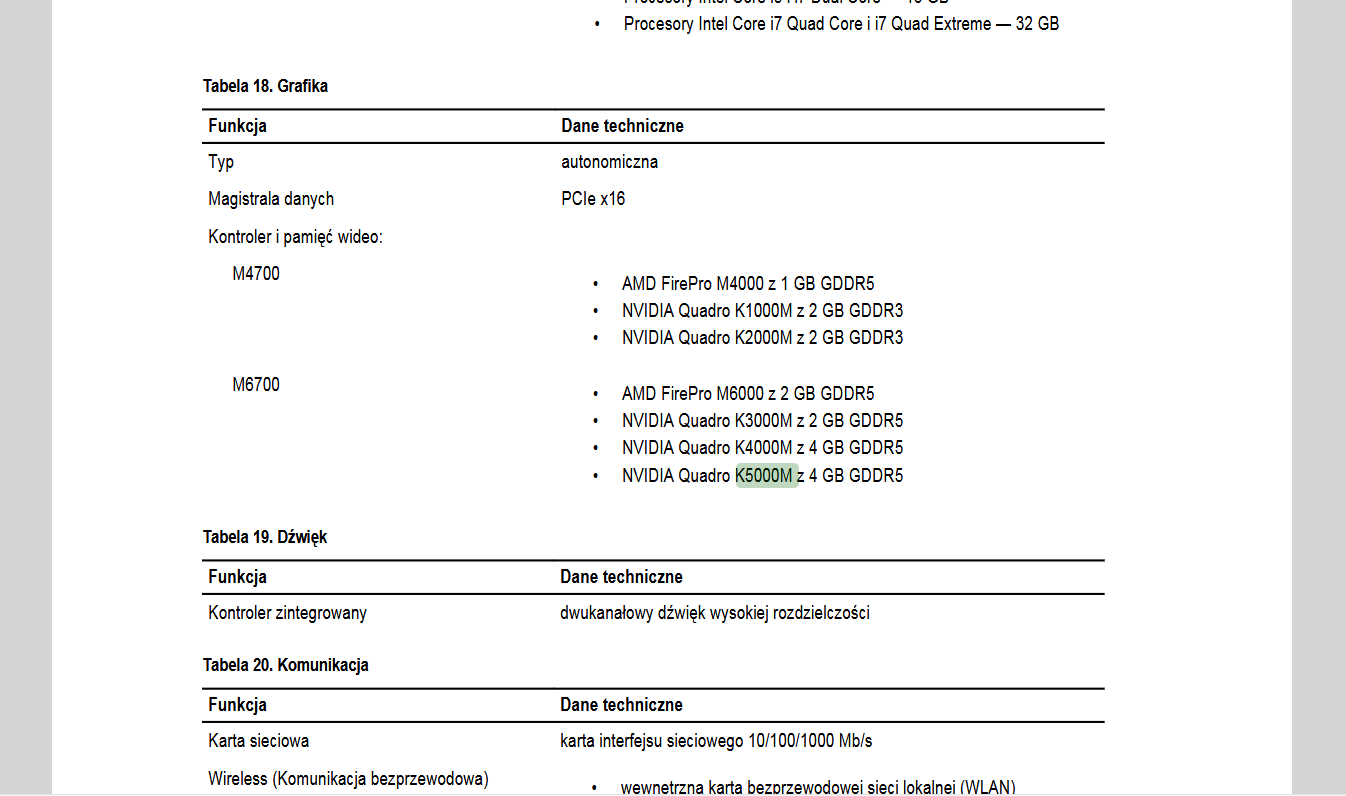

    #8 21885740
    techlock
    Poziom 33  
    Posty: 1804
    Pomógł: 195
    Ocena: 482
    Formalnie nie było kart K5000M jak zakończono produkcję. Trzebaby sprawdzić czy prądowo płyta wytrzyma obciążenie prądowe z kartą K5000M. Wpisz na stronie Dell serwis TAG z naklejki to będziesz mieć dane fabryczne konkretnego egzemplarza.
    Serwis TAG jest też w Bios.
    https://www.dell.com/support/contents/pl-pl/c...self-support-knowledgebase/locate-service-tag

  • #10 21885941
    makaronowy
    Poziom 3  
    Posty: 12
    techlock napisał:
    Formalnie nie było kart K5000M, jak zakończono produkcję...
    K5000M można było wybrać w ori spec. Pamiętam jak dziś, że były, kiedy wybierałem swojego.
    M5000M nie było.

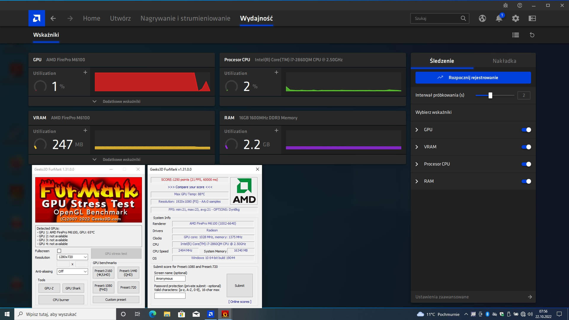

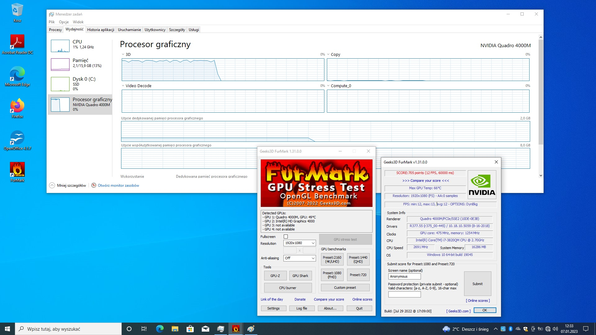

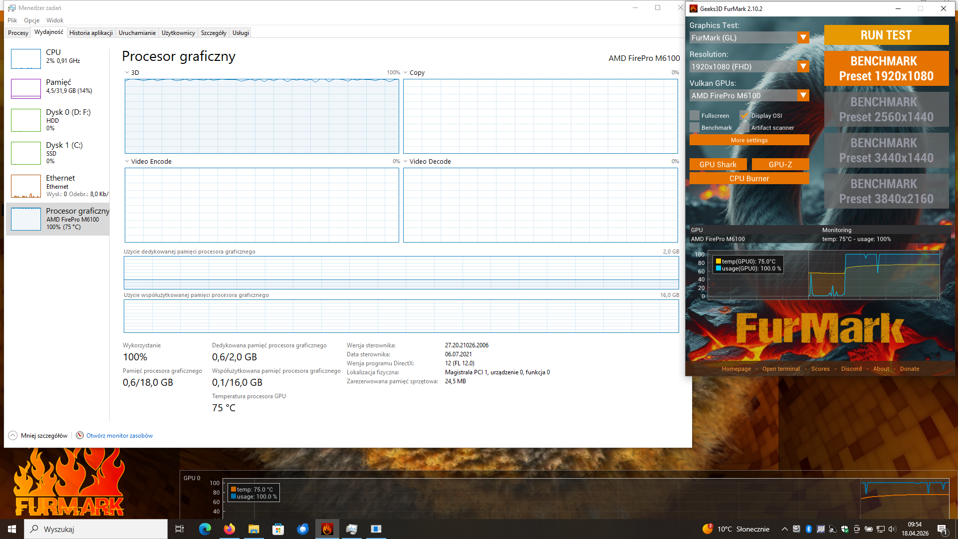

  • #13 21886083
    techlock
    Poziom 33  
    Posty: 1804
    Pomógł: 195
    Ocena: 482
    Do porównania wydajność Quadro 4000M w M4700
    DELL Precision M6700 - i7-3940QM, K5000M, 32 GB RAM i SSD 1 TB?
    i M6100 w M6600
  • #14 21886088
