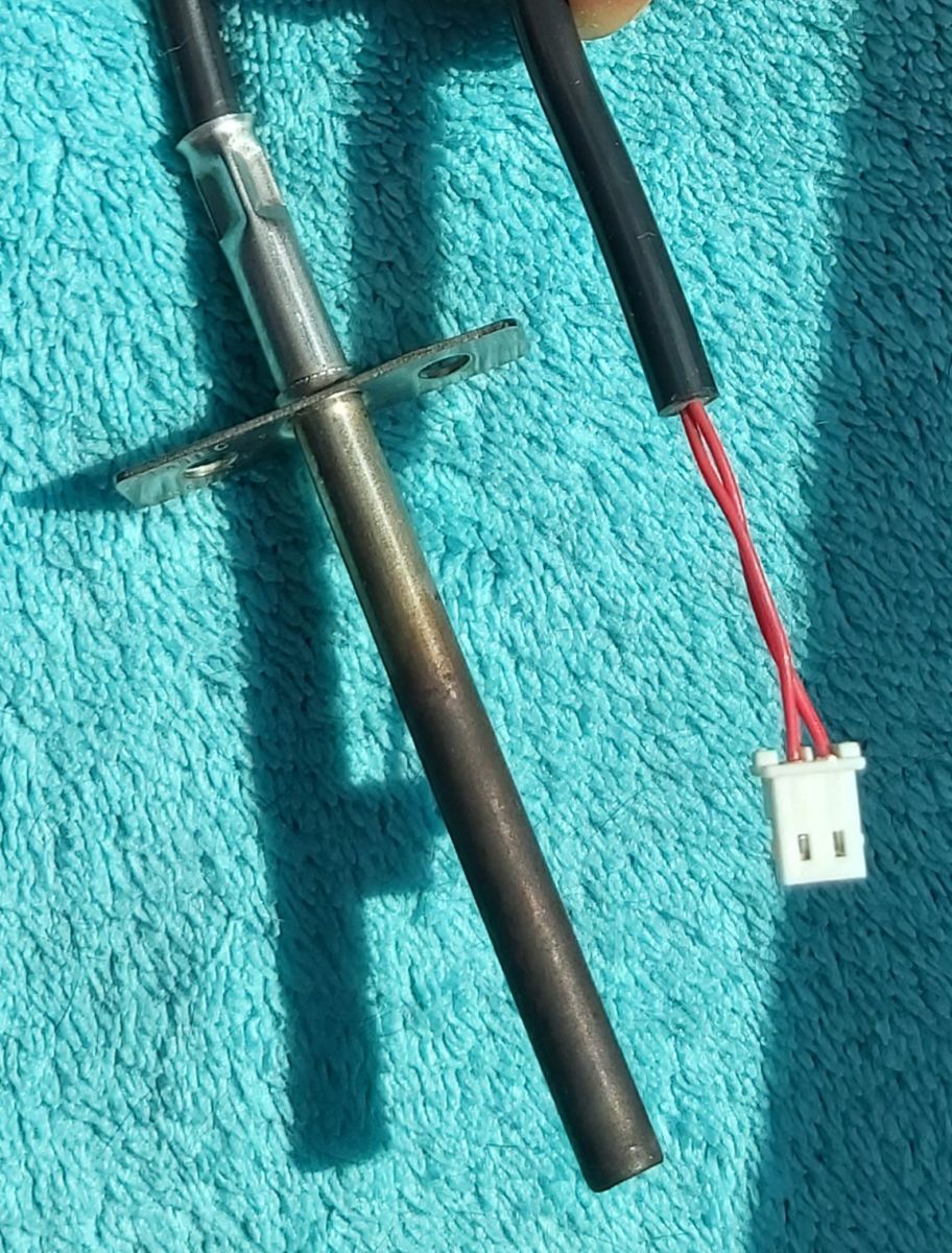

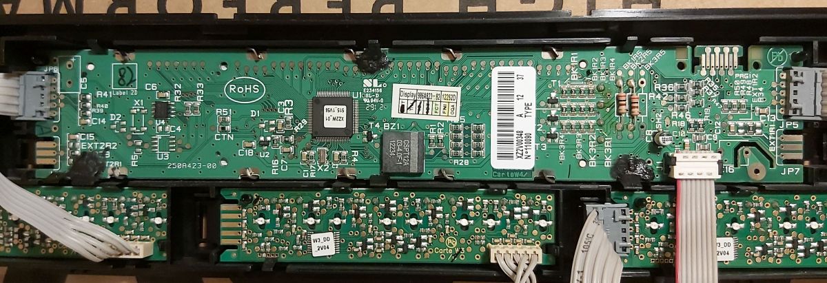

    Mam problem z piekarnikiem Mastercook MF-875ATCN. Po ok. 10 latach bezproblemowej pracy wyskoczyły usterki.
    1. Podczas pracy i ustawionej temperatury ok. 200 °C przestał grzać. Na grzałkach nie czuć ciepła, i z góry, i z dołu - często wybierana opcja, właściwie przy każdym innym zjawisku po resecie i ustawieniu ponownym podjął normalną pracę.
    2. Kolejnym razem po kilku pieczeniach zjawisko z punktu 1 ponownie, reset, błąd F 10, zanik zasilania, wynik OK.
    3. Kolejne pieczenie przeszło całe, ale po zakończeniu wentylator chłodzący się nie wyłącza, reset przeszło, lecz po kilku minutach wentylator włączył się ponownie, reset, błąd F 02, czyli drzwi zablokowane, ale nie zablokowane, reset ponownie F 02, reset i błąd F01, awaria czujnika temperatury.

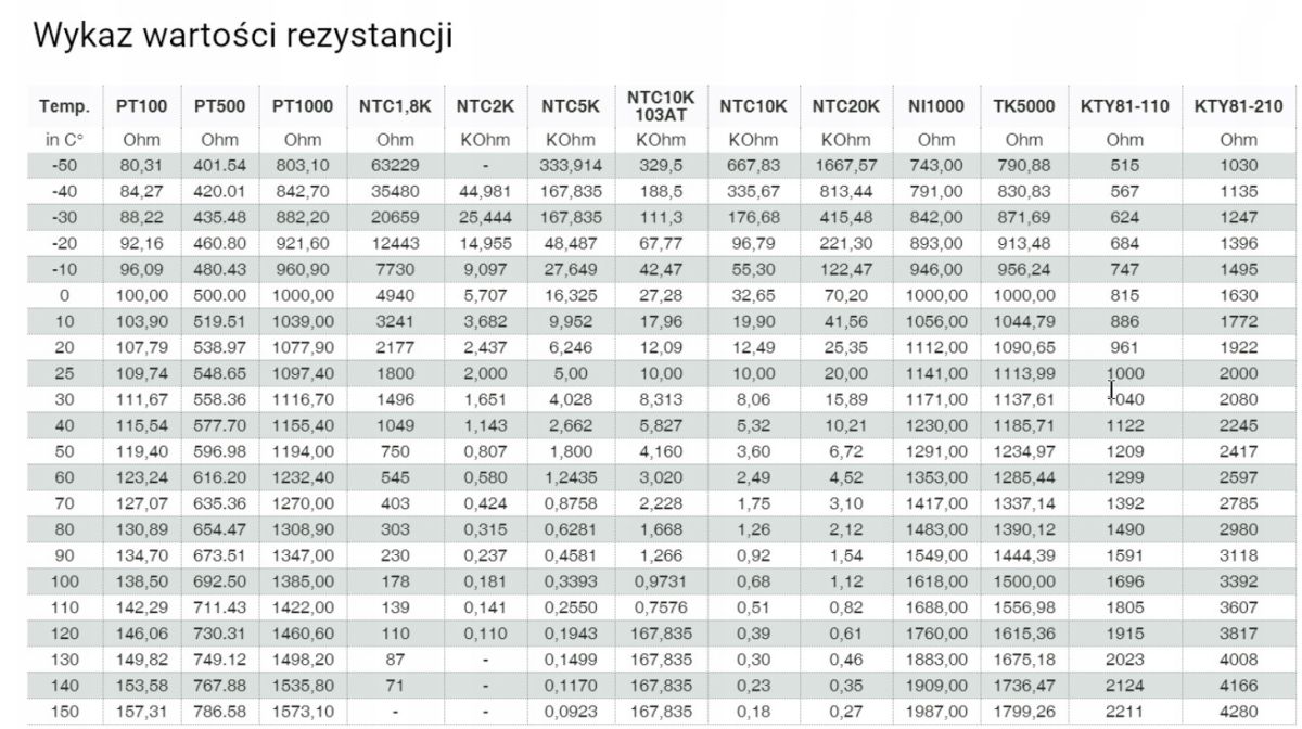

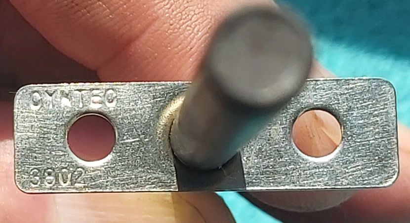

    Po wyjęciu z szafki i ściągnięciu górnej pokrywy i resecie (wszystkie przyciski na panelu działają) znowu błąd F 02 i nie da się uruchomić. Sprawdzone grzałki na przejście i zwarcie do obudowy OK, czujnik temperatury Cyntec 3802 według North Indeks: M5X-BE-CMMJ-VKF mierząc rezystancję, to w 20 °C ma 560 Ω, poniżej spadł w lodzie do 520 Ω, pogrzany niewiele palnikiem doszedł do ~750 Ω, silniki również OK na przejście i zwarcie.

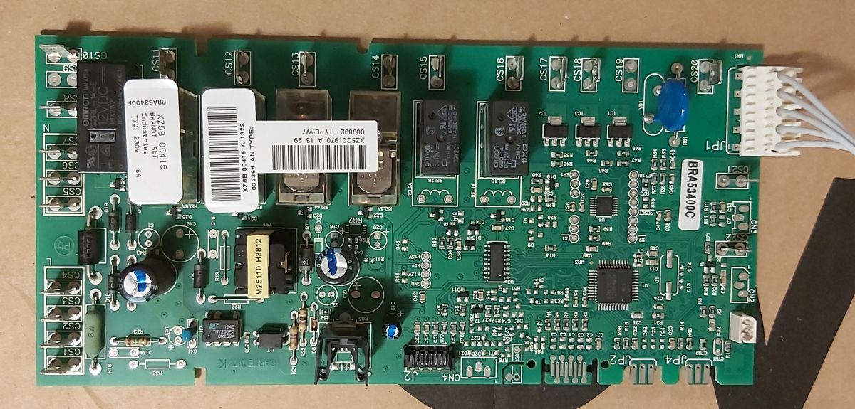

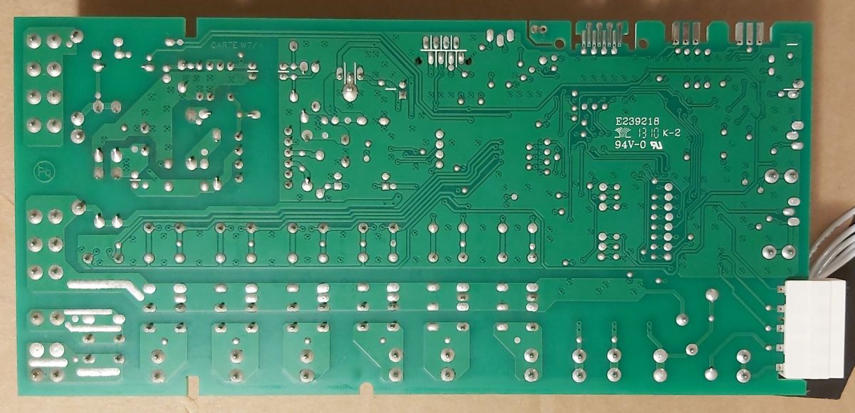

    Na płytkach nic niewidoczne, typu widoczny zimny lut, nic nie przepalone, przekaźniki przeźroczyste od grzałek otwarte, 3 inne w czarnej obudowie.
    Nie wiem, czy pod zatrzask zamka mogę podłączyć na test 230 V. Także proszę o pomoc. Notabene w North zamienniki czujnika temperatury Indeks: 0LK-EW-CMMJ-VKF 351 zł, a Indeks: AIZ-5C-CMMJ-VKF 650 zł z Brandit, Fagor, SAUTER, DeDitrich. Czy czujnik temperatury możliwe by to był PT 500 (akurat go podejrzewam, lecz obecny wydaje się, na portalu allegro znalazłem chyba zamienniki za 40 zł, czy to się nada jakby co? Jakby ktoś miał schematy blokowy i płytki zasilającej, byłoby super.
    Mastercook MF-875ATCN - F10/F02/F01, nie grzeje, czy winny PT500?
    OK)
    Czy kamerka z mikroskopem i szukać zimnego lutu przydałaby się? Podpowiedz, w której strefie płytki zasilającej.

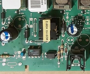

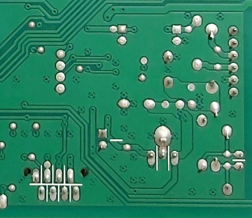

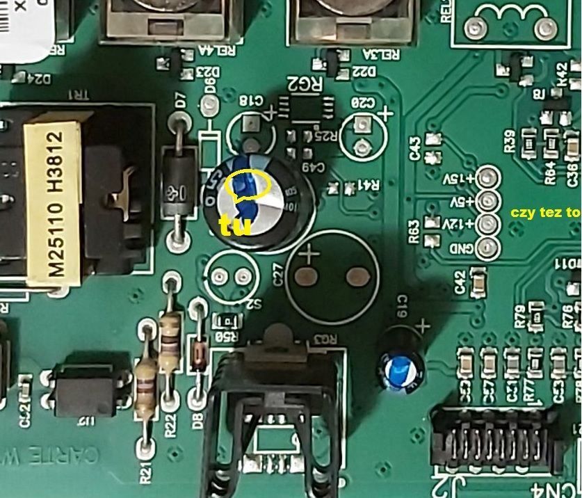

    To jest część zasilacza, jakie napięcie daje na tym kondensatorze. Szukaj termika na obudowie, te przekaźniki się załączają, słychać pykanie? Przelutuj miejsca lutowania przekaźników oraz pinów od grzałek zasilania 230 V.

    >>21890892 Akurat aby tego dokonać, to muszę wsio poskładać, czy od razu wymienić te 3 kondensatory? Akurat mam.

    >>21890892 ??? Szukaj termika na obudowie? Obudowie całego piekarnika czy elementu na płytce? Jak płytka, to bardzo proszę o podpowiedź, czy to C41, ten niebieski element?
    OK, jeszcze pytanie: czy do cewek przekaźników mogę podłączyć obce napięcie (zasilacz lub bateria) do sprawdzenia przekaźników, czy jak zadziała? To pod obciążeniem grzałki.

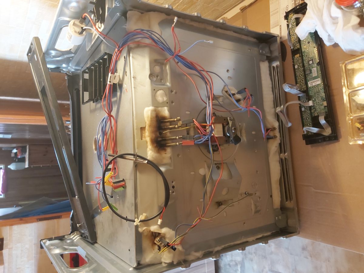

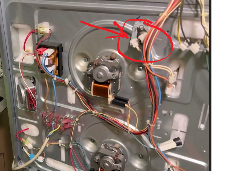

    Wnętrze urządzenia z okablowaniem i silnikami; u góry przewody zaznaczone czerwonym okręgiem i strzałką
    Coś takiego, i na górze niektóre piekarniki maja drugi.
    Lepiej nie, podasz odwrotnie napięcie zewrze sie dioda równoległa do cewki albo coś innego się stanie.

    >>21890950 Niestety nie ma drugiego czujnika temperatury jest tylko ten jeden. Co do sprawdzania przekaźników to właściwą uwaga!
