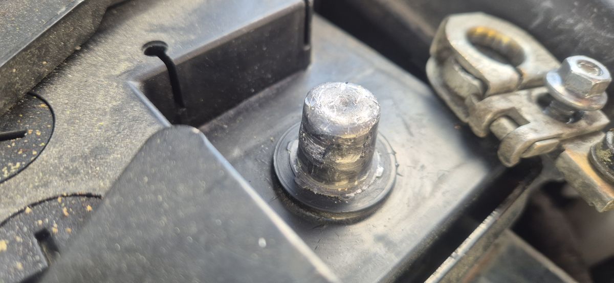

    - wcześniej miałem luźną klemę minusową akumulatora,
    - na bolcu akumulatora są widoczne wgłębienia/nierówności,
    - po poprawieniu ustawienia klemy auto potrafiło znowu odpalić,

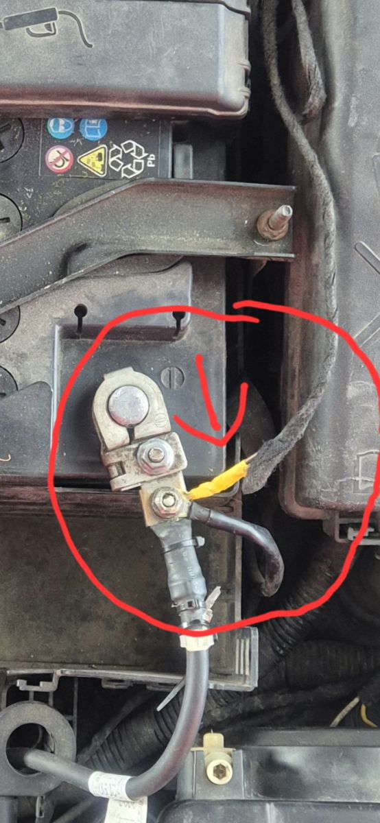

    - wyczyściłem klemę minusową,
    - wyczyściłem punkt masowy do karoserii,
    - poprawiłem przewód masowy tak, że klema już się nie obraca,

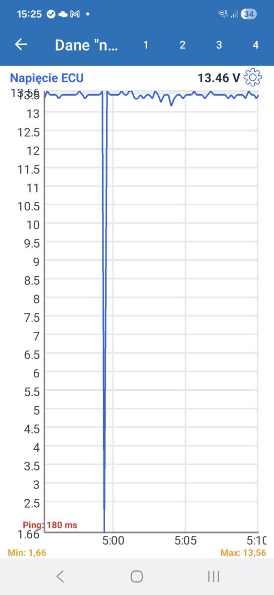

    -przejechałem około 2 x po 25 km na benzynie. Auto ani razu nie zgasło,
    - napięcie podczas pracy silnika około 13.4-13.5 V,
    - po zgaszeniu około 12.5 V.

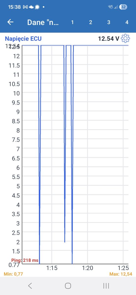

    W Car Scanner pojawiały się błędy U0140
    Po skasowaniu błędu na razie nie wraca.
    Dodatkowo na wykresie napięcia ECU w Car Scanner widziałem chwilowe spadki nawet do około 0.7-2 V, ale nie wiem, czy to realny problem, czy przekłamanie adaptera OBD/Bluetooth.

    Chevrolet Cruze 1.8 LPG gaśnie w czasie jazdy, potem nie odpala - klema/masa?
    Chevrolet Cruze 1.8 LPG gaśnie w czasie jazdy, potem nie odpala - klema/masa? Zbliżenie na biegun akumulatora samochodowego i metalową klemę obok w komorze silnika.

    Wtedy zauważyłem jeszcze przerwany cienki przewód (poniżej zdjęcie) z żółtą izolacją przy minusowej klemie akumulatora (idzie do wiązki przy ECU). Naprawiłem go i podłączyłem ponownie do klemy minusowej.
