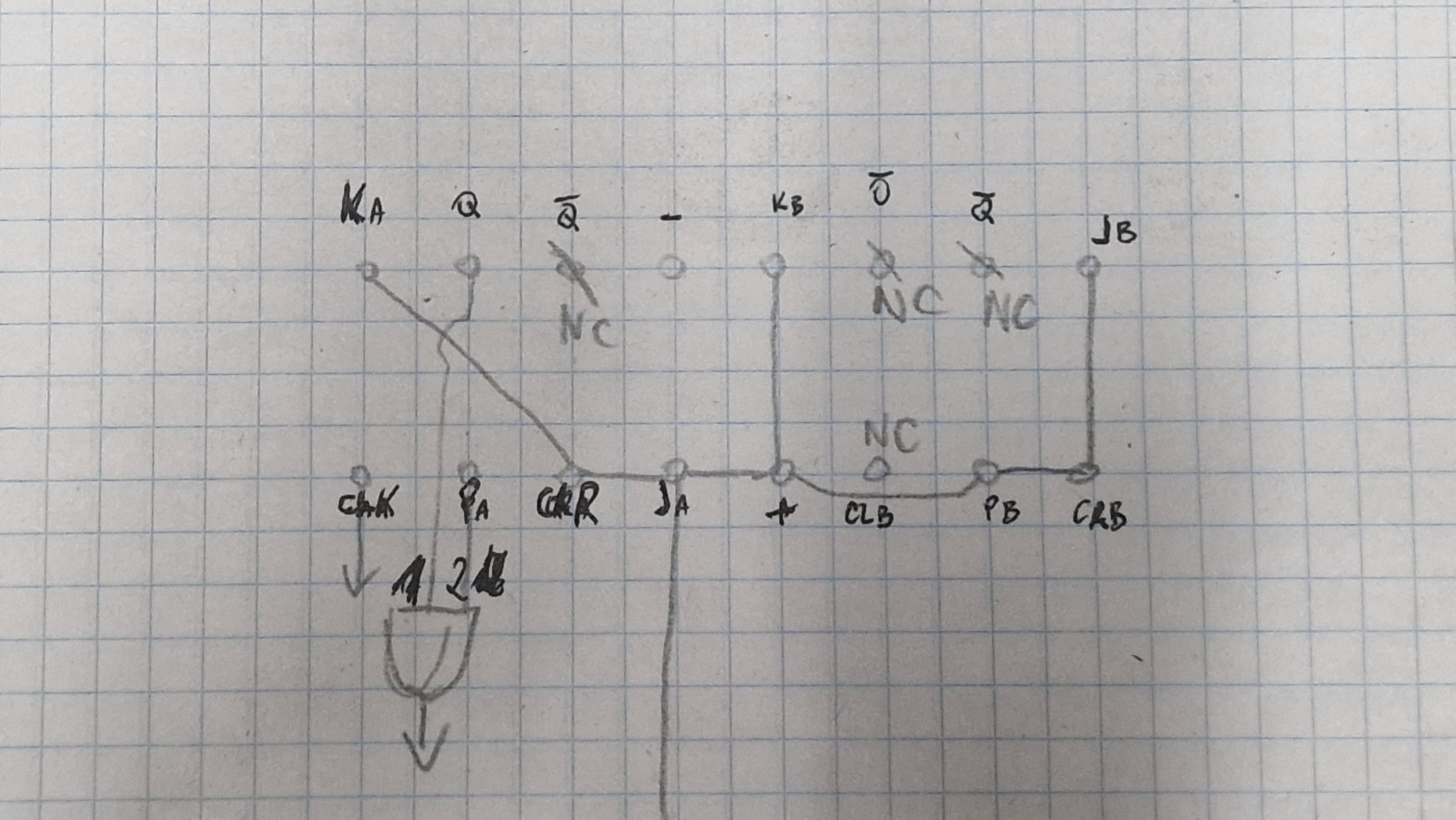

    Pyta sterująca podnośnika. Pewnie by się dało. Wykorzystany jest jeden z dwóch przerzutników. Zasilanie 15V ( nie symetryczne).
    • [Kupię] Kupię układ MM74C76, najlepiej kilka sztuk. Mile widziane DIP. 1777611478250802601231634872852.jpg (1.27 MB) Musisz być zalogowany, aby pobrać ten załącznik.

    Pytanie dlaczego 7476 a nie np rozbudowany o wejście Clear 7473.
    No i dlaczego JK a nie np D bo analogów 7474 w CMOS robili sporo.
    Rozrysuj ten kawałek schematu, nie wierzę że nie da się go zastąpić popularnym 4013 zwłaszcza że na tym odręcznym szkicu widzę wejścia JK są zwarte ze sobą a dodatkowo zwarte są również z pinem CLR.

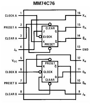

    Zerkając na notę 74C76 to coś dziwnie ten szkic wygląda.

    Nie ja to projektowałem. A zamienić się da na cd4027 (to samo inna pinologia). Ale chciałem kupić taki jak był w oryginale.

    Szukając zamiennika musisz się zmierzyć z dwoma problemami: wrażliwości tej serii na ładunki elektrostatyczne i różnie rozwiązanych wejść w zależności od producenta. Już nie raz opisywane były przypadki że identyczne układy logiczne CMOS nie pracują poprawnie jeśli zastosuje się zamiennik innego producenta. A tu produkcja dawno zakończona czyli pozostaje tylko przeczesywanie magazynów albo chińczyk z tamponiarką który nadrukuje ci na obudowie co tylko chcesz.
    Tak na prawdę to nie pracuje on w swojej dedykowanej aplikacji jako przerzutnik JK MS widać po prostu że robi on za przerzutnik typu T (Toggle czyli każdorazowo zmiana stanu na przeciwny po podaniu jedynki logicznej).
    No i jeszcze oryginał zawiera dwa identyczne przerzutniki w jednej obudowie, w razie nagłej potrzeby zawsze można spróbować użyć drugiego, może przyczyna niesprawności sterowania leży gdzie indziej.

    W międzyczasie próbuje rozrysować kawałek schematu. Bo sam nie robiłem dochodzenia " dziwnego" połączenia 74c76 , 4049 który zapewne jest genetarorem i cd4060.
