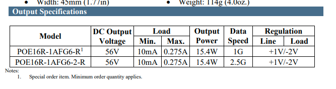

    Panowie, taką zagwozdkę mam odnośnie Zyxel NR7302, a raczej zasilacza PoE do niego. Ma ktoś z Was jego wersję 1 GbE? Wcześniej się nad tym nie zastanawiałem, bo na zasilaczu, jaki dostałem z Zyxelem, jest niby 2.5 Gigabit Compatible, a dostałem na pw zapytanie, czym się różni wersja zasilacza 1 GbE od 2.5 GbE. I tak z ciekawości zerknąłem w specyfikację i niby do wersji 2.5 GbE jest model POE16R-1AFG6-2-R, a dostałem model POE16R-1AFG6-R. U siebie nawet nie mam możliwości sprawdzić, czy ten, co dostałem z Zyxelem, przepuszcza powyżej 1 Gb/s, dlatego moje zapytanie do Was, czy ktoś zamawiał wersję 1 GbE i, jeżeli tak, to jaki model zasilacza PoE dostał.

    Tak, ja dysponuję tym pdf'em, na podstawie tego właśnie powstało moje zapytanie.

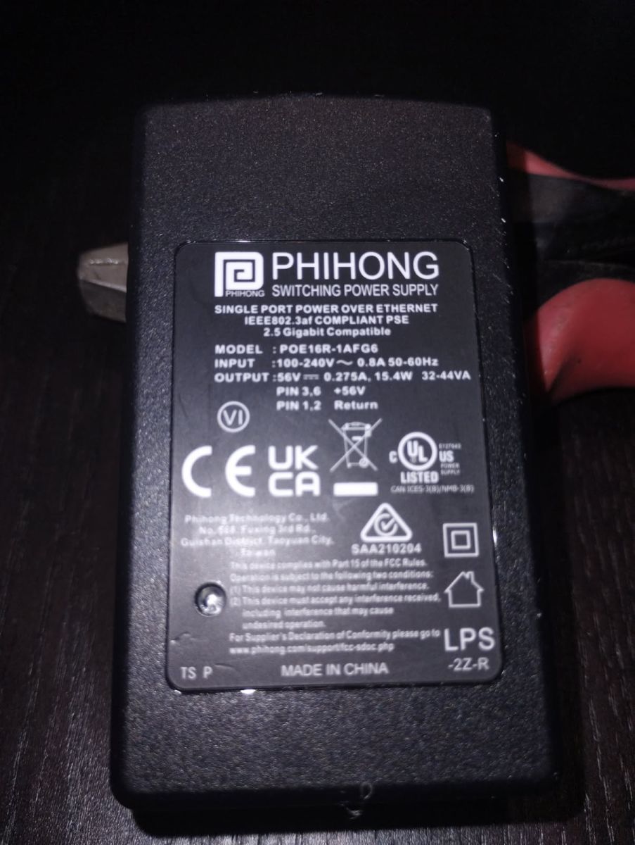

    Ja mogę sprawdzić na 3 sztukach NR7302 ale to potrwa. Trzeci (z zasilaczem 2,5Gb/s) dopiero jak kolega będzie mógł podjechać do firmy (nie wiem kiedy) a dwa pozostałe postaram się dziś / jutro.
    [edyta]
    1) Zakup w wersji 1Gb/s to mode zasilacza "POE16R-1AFG6" (bez tego Twojego "-R") ale za to ma wyraźnie "2,5 Gb compatible" :P
    Zbliżenie etykiety zasilacza PoE Phihong, model POE16R-1AFG6, z informacją „2.5 Gigabit Compatible”.

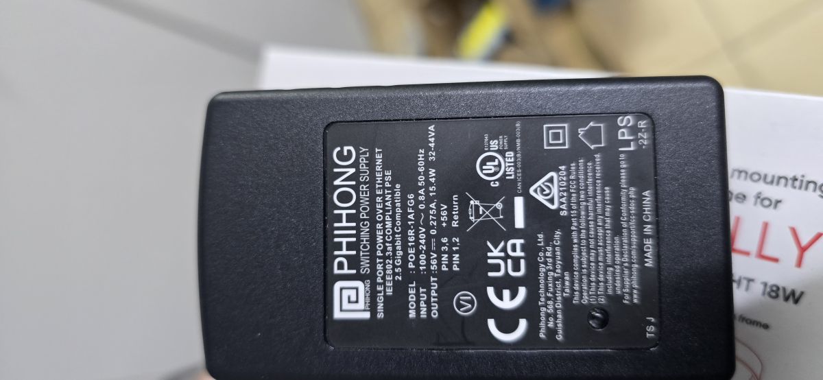

    Drugi to zakup z wersją 2,5Gb/s. Model identyczny jak przy zakupie w wersji wyżej ( 1Gb/s)
    Zasilacz PoE Phihong z etykietą „2.5 Gigabit Compatible” widziany z góry

    Do tej pory wszystkie PoE jakie miałem (nawet stare cisco poe30u 560g ) działały z 2,5Gbs , mimo ,że jak były produkowane to świat o 2,5Gbps nie słyszał.
    Działały ,w sensie karta sieciowa zestawiała się z takim połączeniem.
    Być może teraz jakiś producent zwietrzył , że dla 2,5Gb to wprowadzi osobny/droższy model ,ale wydaje mi się ,że każdy PoE dla 1Gbps nie będzie miał problemu z "przeniesieniem" 2,5Gbps.
    Jak ktoś ma jakieś PoE ,które by działało na 1Gbps a nie działa na 2,5Gbps ,to niech się podzieli.

    Dzięki Panowie za podzielenie się informacjami. Ja na drugi dzień od założenia tematu skontaktowałem się ze sklepem sprzedającym ten model i z informacji jakie uzyskałem to do wersji 1GbE dodawali jakieś PoE 1GbE Nokii, a do wersji 2.5GbE własnie ten model PHIHONG'a, a od pewnego czasu nawet do wersji 1 GbE też go dorzucają, więc kompletnie tego nie kumam. Do tej pory myślałem, że prędkość tego modelu uzależniona jest jedynie od rodzaju zastosowanego w nim PoE ;)
    Zainteresowałem się tematem, bo oryginalnie ten sprzęt sprzedawany jest chyba z nieco innym zasilaczem z końcówką R i ciekawiło mnie to, czy na tym dołączanym do zestawu realnie wyciąga się powyżej 1 GbE.

    Nawet kategoria 5e uzyskała certyfikację na 2,5Gb/s. Inżektory są urządzeniami pasywnymi (nie mają kart sieciowych, które by negocjowały prędkość) więc nie widzę powodów, dla których inżektory przeznaczone do 1Gb/s miałby nie obsłużyć 2,5Gb/s tym bardziej, że nie rozmawiamy o 100m długości skrętki ale zazwyczaj o krótszym odcinku.

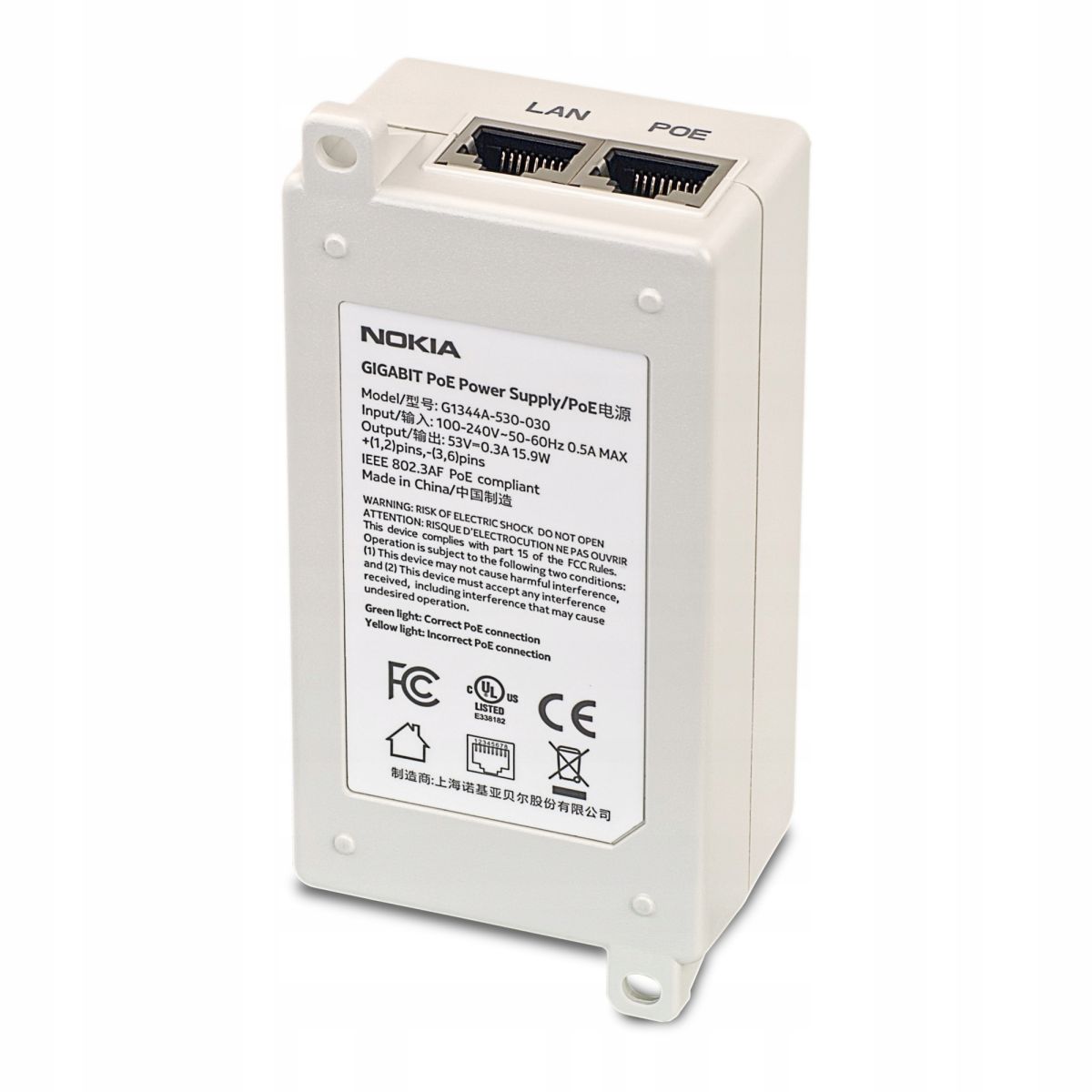

    Z takim oto białym zasilaczem 22 kwietnia dostałem swój router.
    Biały zasilacz/injektor PoE Nokia z portami LAN i POE oraz etykietą z parametrami
    Spiął się z Netgearem na 1 Gb/s, co specjalnie nie dziwi, zważywszy, że ten ma porty właśnie gigabitowe.

    Też takie PoE z Noki miałem ,i jak najbardziej zestawia się na 2,5Gbps z odpowiednimi sprzętami.
