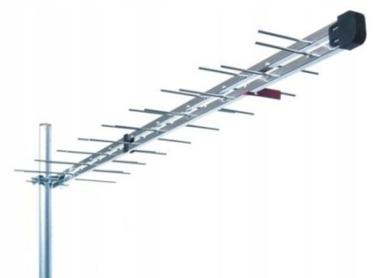

    Jaka antena zewnętrzna do środka miejscowości Czernikówko 87-640, odległość od nadajnika około 60 km. Z pewnych względów antena zewnętrzna odpada. Czy jest szansa na antenę wewnętrzną?

    Moim zdaniem ta malizna nie zda egzaminu. 47km od nadajnika. Jak już to siatkowa bez siatki.
    Jaka antena wewnętrzna w Czernikówku 87-640 przy nadajniku oddalonym o 60 km?
    Do środka ewentualnie jak na symetryzatorze nie da rady to wzmacniacz SWA-9001 cer i zasilacz z regulacją.

    Do 100 kW nadajnika w Toruniu/Rachocinie masz 47 km, ale to i tak nie do przeskoczenia dla anteny wewnętrznej. Jako zewnętrzną polecam sprawdzoną antenę Emme Esse 45UC, która może dać radę nawet jako pasywna, bez wzmacniacza.

    Zewnętrzne mam niestety nie mogę ich zastosować:( czyli tak jak sie obawiałem z wewnątrz nie ma szans ?

    Nie sprawdzisz to się nie dowiesz. Wszystko zależy od lokalnych warunków odbioru.
    60 km to do Trzeciewca. Bliżej (ok. 20 km) i na tym samym azymucie masz w Toruniu mux-3 i mux-8.
    Niemal w przeciwnym kierunku masz Rachocin (ok. 50 km).
    Na jakiej wysokości (piętro)? Czy na wysokości montażu anteny masz wysokie przeszkody w kierunku nadajnika?
    Jak daleko masz do BTS-a na ul. Gimnazjalnej? Jak jest zlokalizowany w stosunku do miejsca odbioru?
    Anteną wewnętrzną, którą można umieścić na zewnętrznym parapecie jest np. Link

    A skąd takie wnioski? Masz napisane co i jak więc sprawdź to ? Emma dobra ale nie jedyna. Ta moja też na zewnętrzny parapet pasuje .

    Do gimnazjalnej mam około 2km, Wysokość antena niestety parter mogę co najwyżej dać na szafę 220 cm. Co do przeszkód to raczej nie mam w kolo drzew itp

    Jeśli masz okno wychodzące w stronę nadajnika, a budynek nie jest wpisany do rejestru zabytków, montaż anteny nie ingeruje w konstrukcję nośną ściany lub nie narusza izolacji termicznej, właściciel/administrator budynku nie zapewnia instalacji zbiorczej - to możesz sobie spokojnie zamocować antenę zewnętrzną do parapetu/futryny okna. No, chyba że wynajmujesz pokój a właściciel lokalu na nic nie pozwala, wtedy duda blada.
