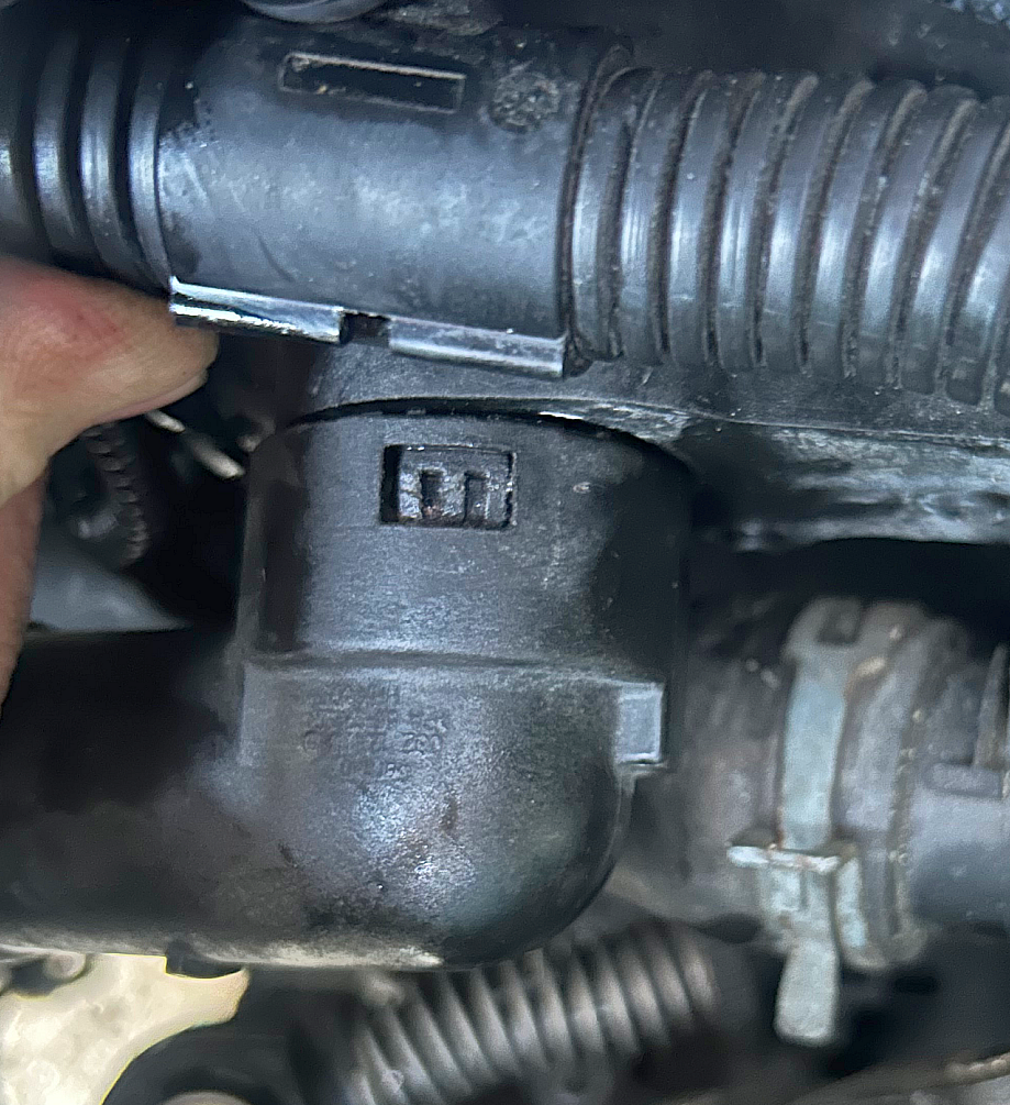

    VW Beetle 1.4 2003 - jak zdjąć plastikowy króciec układu chłodzenia przy głowicy
    Wąż z chłodnicy jest założony na plastikowy krócieć koło głowicy, nad sprzęgłem, spod tego króćca cieknie.
    Problem jest ściągnąć ten fajkowy króciec. U góry i od doły są prostokątne otwory a w nich to co widać na zdjęciu.
    Jet to sztywne i nie da się tego wcisnąć ani przesunąć na boki. Króciec jest ruchomy, da się go minimalnie obracać.
    Jak ściągnąć ten króciec ??

    Prawdopodobnie trzeba te zaczepy, za pomocą śrubokręta, wcisnąć do środka i króciec powinien się ściągnąć.

    Próbowałem to płaskim śrubokrętem wciskać i ani to drgnie.
    Od spodu jest takie samo zamknięcie.
    Logicznie rozumując trzeba dwa na raz wcisnąć i do tego musi być jakieś narzędzie.
    Od spodu nie ma łatwego dojścia.

    Musi pójść od góry i wtedy powinno się ciut zsunąć. Tylko ostrożnie - plastiki potrafią być kruche, zwłaszcza te stare.

    Ściskamy żabką na godz. 3 i 9 z kółka robi się owal i ściągamy.
    Zeszło bez problemów.
