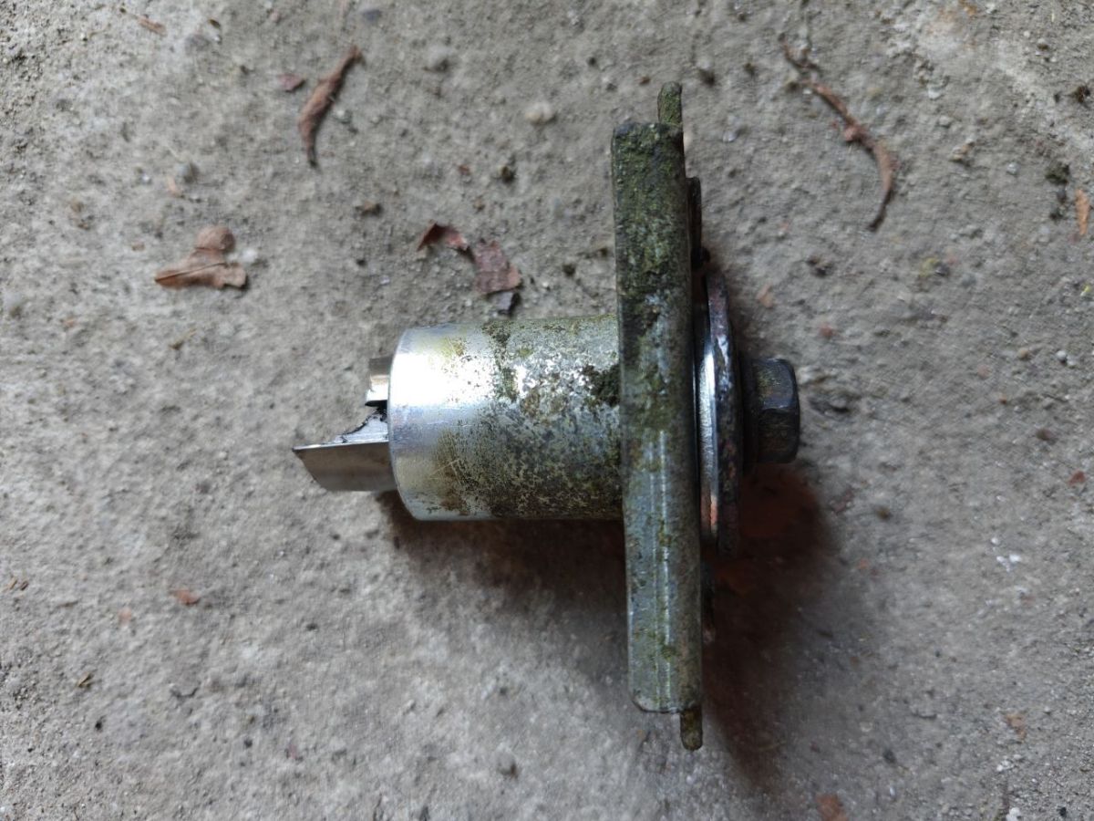

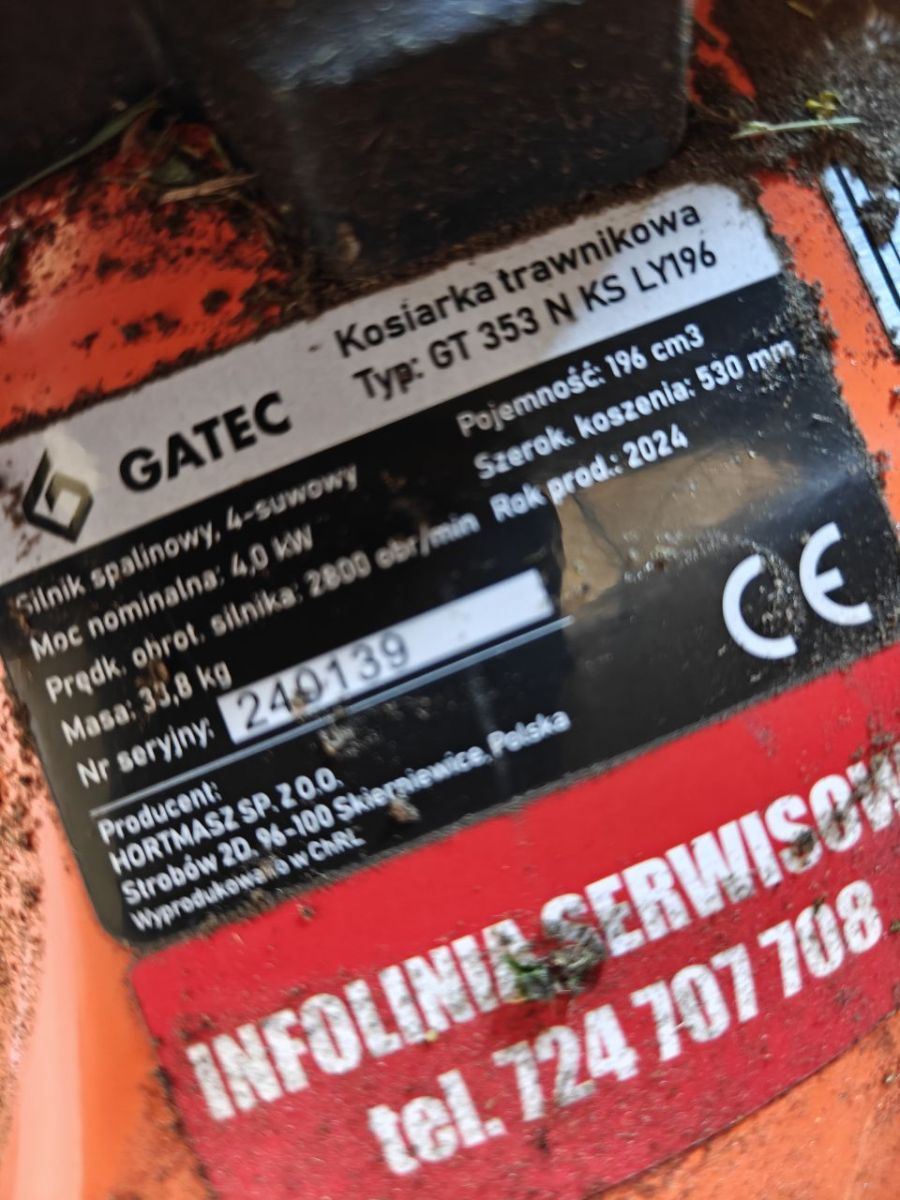

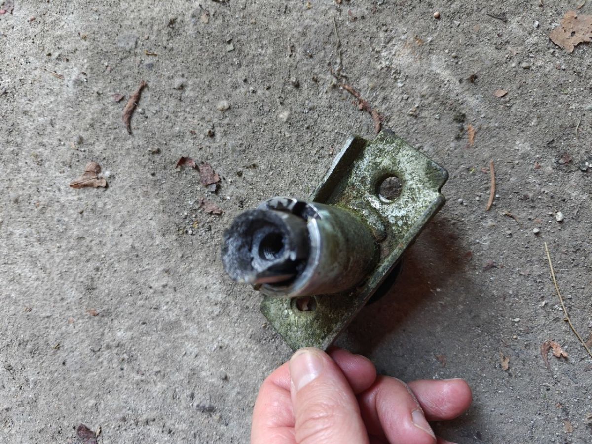

    Kosiarka GATEC GT 353 N KS LY196 z silnikiem Loncin V200.
    W drugim sezonie taka awaria. Pękła oś napędzająca nóż. To jest naprawialne czy trzeba wymienić cały silnik?

    Etykieta na kosiarce GATEC GT 353 N KS LY196 z danymi technicznymi i numerem seryjnym

    Zależy z jakiego to materiału, jeżeli da się pospawać to da się i podtoczyć potem? Są nieliczni, co się tego nie boją zrobić bo sam spawałem ale bez tokarki to syzyfowa praca...

    Wymiana wału korbowego lub silnika.

    Nowy silnik + części 650-700zł
    Nowy wał + części + robocizna - 500-550zł
    Nowa kosiarka - 900zł (ten sam model)
    Więc sytuacja wydaje się prosta. Zamawiam kosiarkę.
