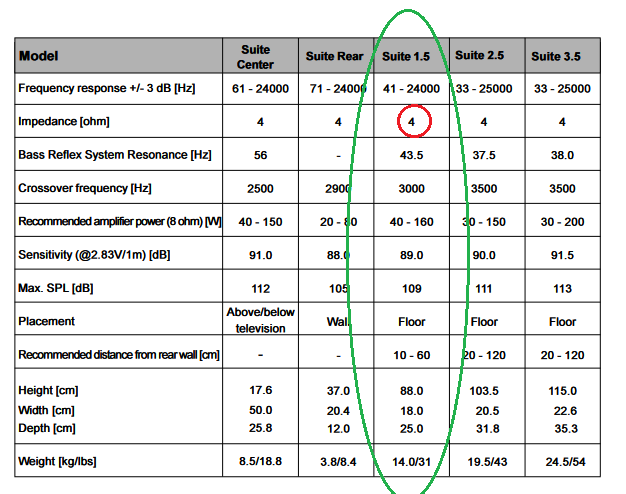

    Znalazłem jeszcze instrukcje do kolumn na stronie Dali, gdzie jest podana moc 40 - 160 W przy 8 ohm. Ale impedancja kolumn jest podana 4 ohm tak jak na poprzedniej stronie. Czy to znaczy, że mogą te kolumny pracować z impedancją 8 i 4 ohm, czy tylko z 4 ohm? Poniżej podaję link do instrukcji.
    https://www.dali-speakers.com/media/3396/suite-series.pdf

    Podłączenie kolumn 4-omowych do wzmacniacza 8-omowego jest możliwe, ale niesie ryzyko przeciążenia wzmacniacza i uszkodzenia kolumn. Kolumny o niższej impedancji pobierają więcej prądu, co może prowadzić do uszkodzenia kolumn, przegrzewania się końcówek mocy, zniekształceń dźwięku lub zadziałania zabezpieczeń jeśli wzmacniacz takie posiada. Przy cichym i umiarkowanym słuchaniu zazwyczaj nie uszkodzisz sprzętu, jednak zaleca się ostrożność. Ja bym nie ryzykował. A Ryzyko uszkodzenia jest spore. Wzmacniacz 8-omowy pracujący z kolumnami 4-omowymi musi dostarczyć wyższy prąd (moc), co przy dużych głośnościach może prowadzić do spalenia tranzystorów lub kolum jeśli wzmacniacz jest wydajny. Kolumny 4-omowe mogą grać głośniej przy tym samym ustawieniu głośności, ale wzmacniacz szybciej osiągnie granice wydajności, generując zniekształcenia.
    Sugeruj się specyfikacją
    Tabela specyfikacji kolumn „Suite”, z zaznaczoną impedancją 4 Ω dla modelu Suite 1.5
    Zatem odradzam takie połączenie.

    Ja spłycę temat - nie zaleca się podłączania tych Dali do Fishera, ale praktycznie można je podłączyć i przy rozsądnym używaniu z pokojową głośnością nie powinno się nic stać... o ile nie planujesz głośnego słuchania muzyki z podbitymi basami.
    Warto wiedzieć, że konstrukcja tego wzmacniacza (dla wtajemniczonych - hybryda STK4132) powoduje, że jeśli się uszkodzi przy przeciążeniu, to naprawa jest raczej nieopłacalna.
