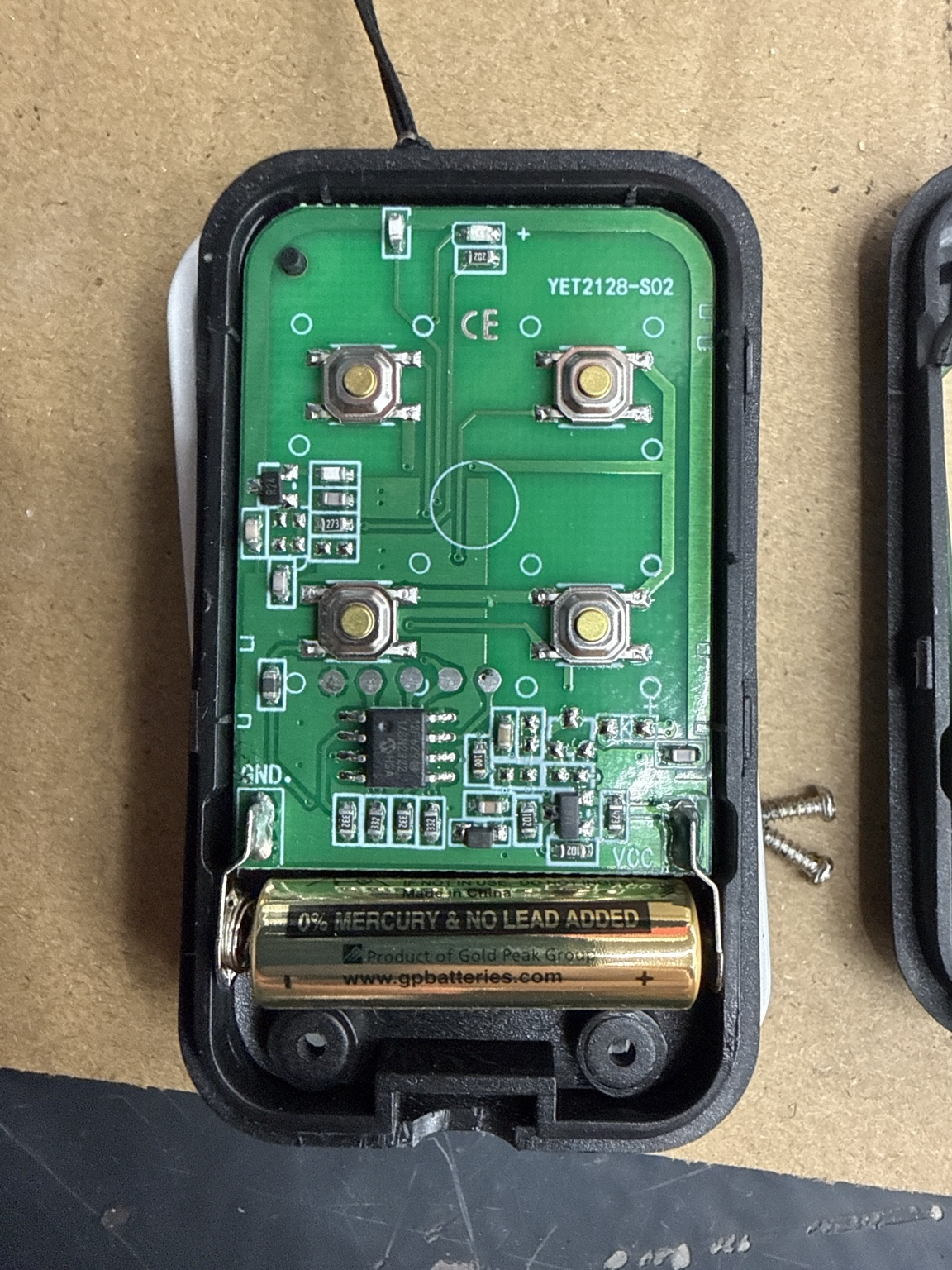

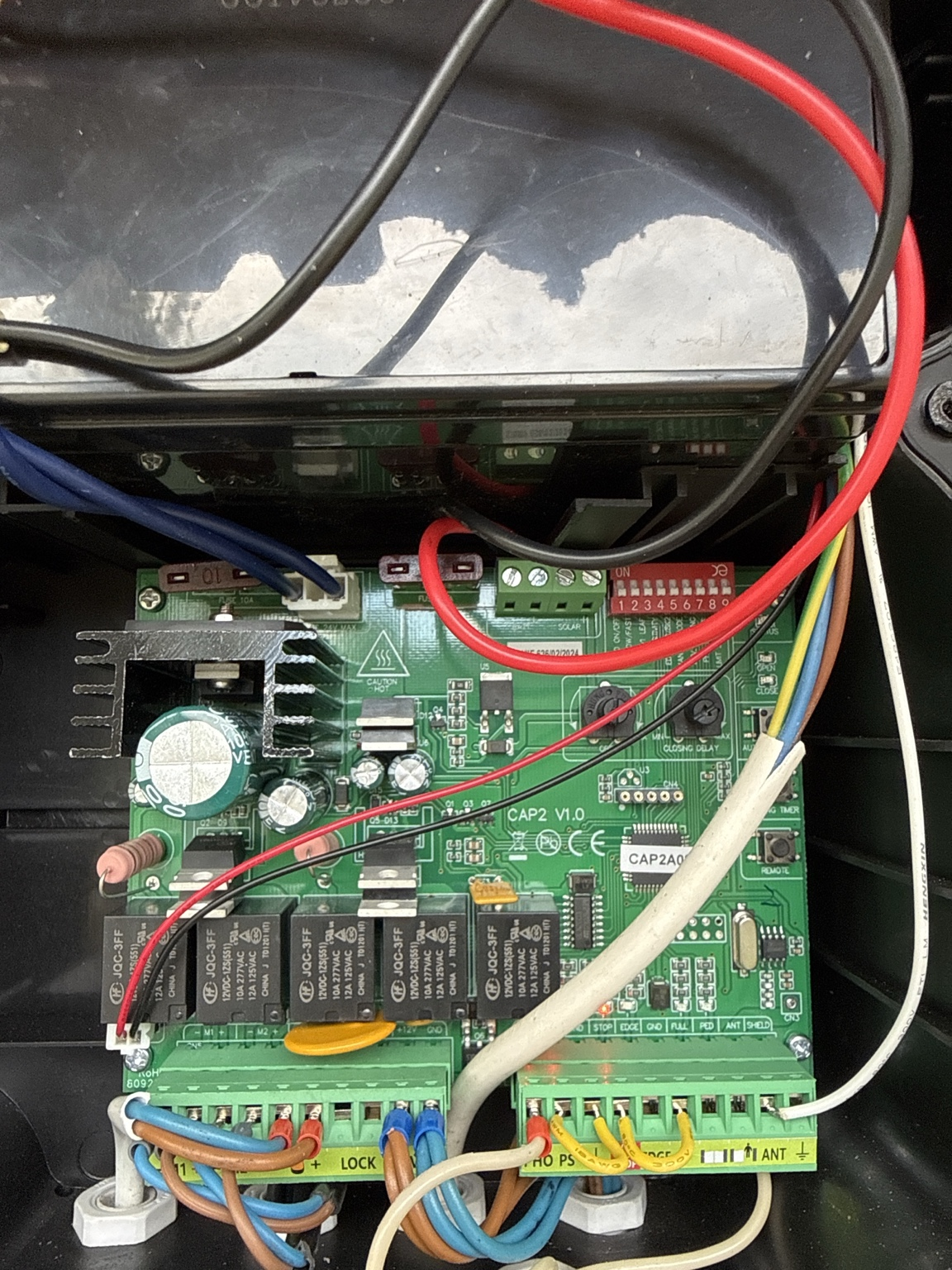

    Przerobiłem z 10 różnych pilotów z różnymi częstotliwościami itp., ale żaden nie zadziałał. Rozebrałem natomiast ten poprawny, który wrzucam tutaj, aby bardziej naświetlić obraz sprawy. Dorzucam również fotkę sterownika.

    To jest pilot, który działa.

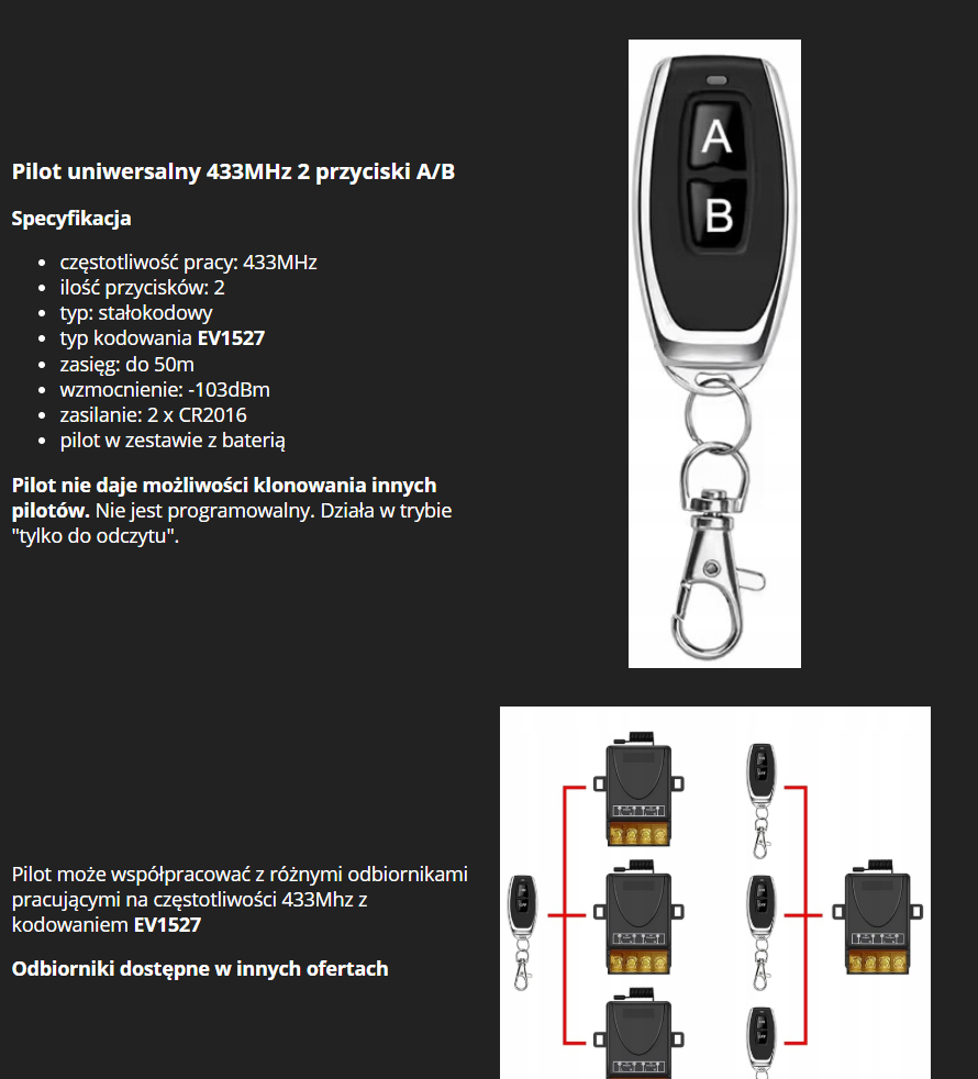

    https://allegro.pl/produkt/pilot-do-bramy-arm...kanalowy-df82a51d-a1ac-4183-a24c-c0621df0b415
    Czy to oznacza, że sprzedający koduje je u siebie pod konkretną bramę, robiąc przez to wyłączność na sprzedaż pilotów do systemu ARM?
    Czy możesz podać dokładne oznaczenia z tego działającego pilota (wszystko, co jest napisane na obudowie albo płytce po rozebraniu: producent, model, częstotliwość, symbole układów)?
    YET2128-S02
    Czy na sterowniku / odbiorniku radiowym przy przycisku REMOTE są jakieś oznaczenia producenta, modelu albo częstotliwości (ew. wrzuć treść napisów z płytki, nie tylko zdjęcie)?
    Nie zauważyłem.

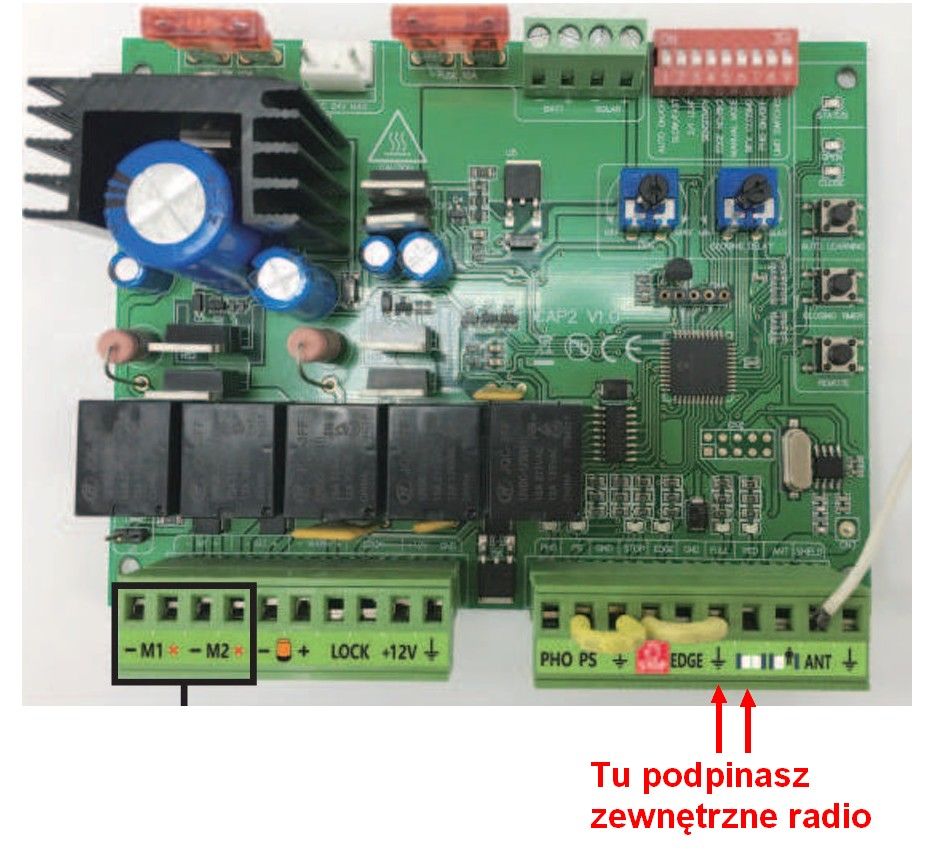

    Twoja centrala to CAP2.
    https://www.seltex.pl/wp-content/uploads/2022/10/CAP2-SELTEX_PL.pdf
    Najprawdopodobniej potrzebujesz:
    https://www.seltex.pl/sklep/pilot-sx-do-zestawow-z-centrala-24v/
    Chyba ze już masz nakupowane inne piloty to możesz dokupić odbiornik uniwersalny za ok 50zł i podłączyć sobie jako dodatkowe radio.

    Mam kupiony taki:

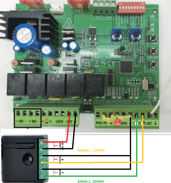

    Oryginalnych pilotów nie ruszasz, dokładasz ten odbiornik i nowe piloty wpisujesz do niego. Za jakieś 30minut postaram Ci się narysować jak podłączyć.

    Alm0stF4mous napisał:
    Poszukam w takim razie instrukcji jak taki odbiornik podpiąć
    Podpinasz pod GND i FULL, tak jak na załączonym obrazku, kolejność przewodów dowolna.

    Tu masz schemat jak podłączyć odbiornik, kanał 1 podłączony do sterowania otwierania bramy całkowicie, kanał drugi podłączony jako funkcja uchylenia bramy jako furtka.
