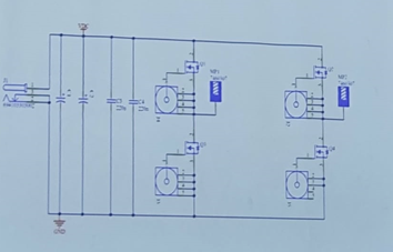

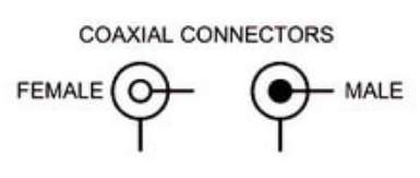

    Dzień dobry potrzebuję pomocy w sprawie projektu w Altium. Ponieważ studiuję niestacjinarnie a mam już swoje lata nie jestem taki sprytny. mam do zaprojektowania w Altium falownik rezonansowy z wszystkimi bibliotekami i pełnym projektem. Na razie mam zrobić coś takiego zdjęcie 1. Ponieważ wykładowca miał tylko chwilkę a ten program jest dla mnie nowy nie wszystko ogarniam. Podstawowe pytanie co to za element? zdjęcie 2.

    Wygląda jak złącze koncentryczne do podłączenia generatora. Podejrzewam że pionowo montowane BNC lub SMA z czterema pinami masy.

    Ale górnych tranzystorów nie wysterujesz zwykłym generatorem. Górne tranzystory muszą mieć generator z izolowaną masą.
    Jednak uważam że powinieneś dopytać go o to i jaki jest dalszy plan, do czego masie tego użyć czy jest generator do którego da się to podłączyć to nie jest standardowy symbol, najczęśćiej spotyka się takie:
