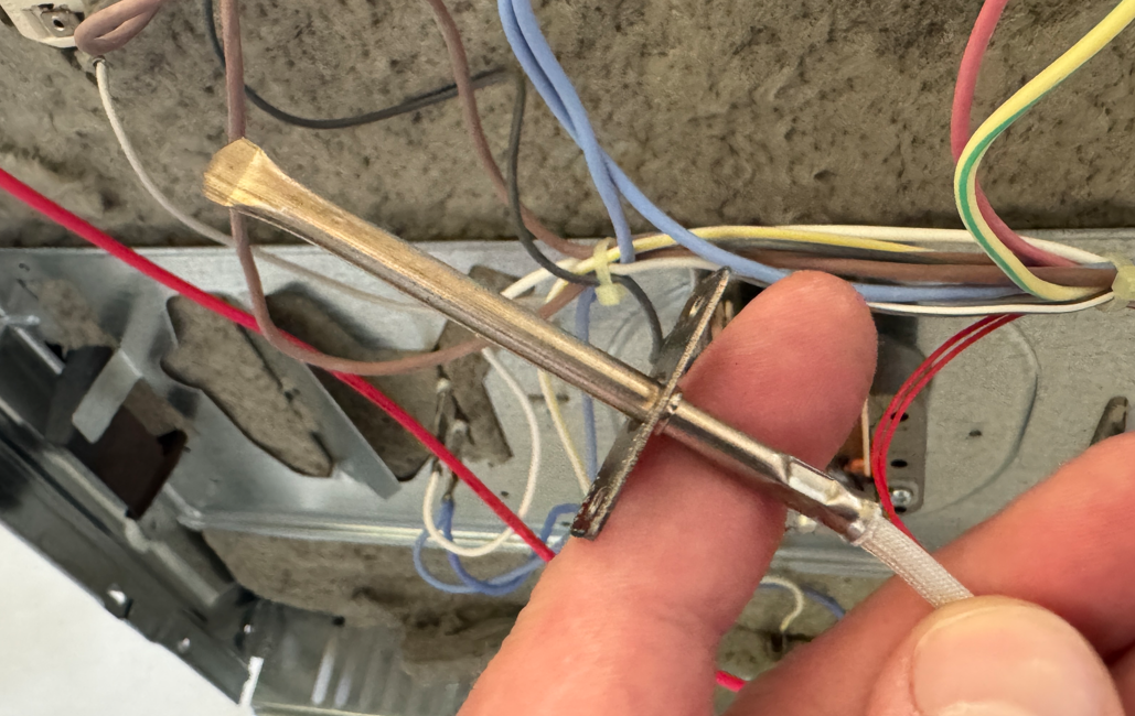

    Termopara z miernika sprawdzona na wszelki wypadek we wrzątku (ok. 100 °C - jest OK), a ciasta czy pizzę żona musi trzymać prawie drugie tyle co kiedyś - stąd moje dochodzenie w temacie temperatury. Temat był poruszany 4 lata temu jako rozwiązany (uszkodzony czujnik), ale...:

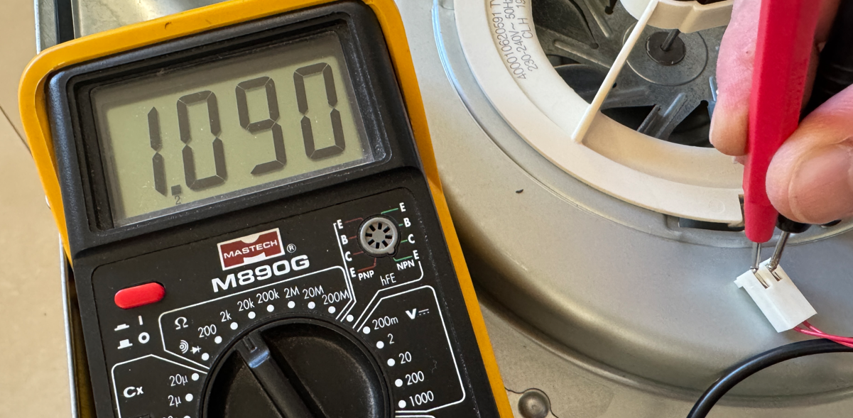

    Wymontowałem czujnik i jego rezystancja wynosi 1090 Ω - dokładnie ile powinna. Pokierujcie, czy w dalszym ciągu to wina czujnika - zanim zamówię nowy, który kosztuje prawie 200 stówek? Czy mogą być inne usterki?

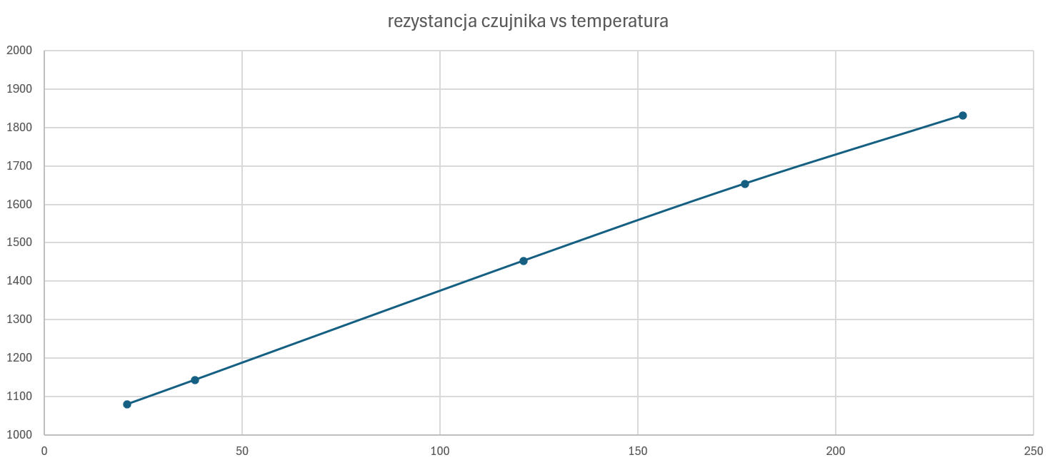

    Zrobiłem test czujnika we wrzątku 97 °C (potwierdzone termometrem laboratoryjnym). Rezystancja czujnika wzrosła do 1367 Ω. Zrobiłem interpolację wyników ze strony:
    Link
    No i wyszło, że z dokładnością do 1 °C tyle właśnie powinno być dla 97 °C.
    Whirlpool AKZ9 6230NB - pokazuje 200°C, w środku 160°C, czujnik prawidłowa rezystancja
    Czyli że czujnik jednak dobry? Co i jak dalej sprawdzać?

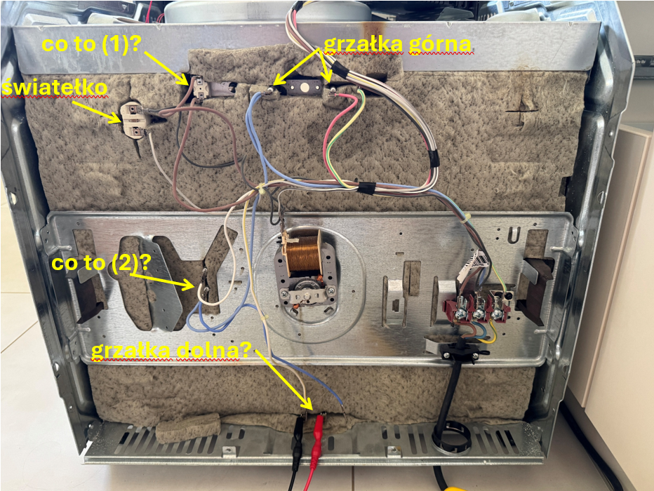

    Dzięki za sugestie!
    Grzałka górna ma rezystancję (oczywiście po odpięciu jednego kabelka ze sterownika) - 20,6 Ω. Grzałka dolna (proszę o potwierdzenie, czy to jest ta, co zaznaczona na zdjęciu - jeszcze kabelki podpięte) - 160 MΩ (!!!) - czyli chyba szrot? Termiki - nie mam pojęcia, które - może to któreś z tych, co zaznaczyłem "co to" - ale czy jest sens sprawdzać, jak grzałka ma megaomy :)
    Tył urządzenia z izolacją, przewodami i opisami po polsku wskazującymi grzałki oraz elementy „co to”
    #6 21897740
    Telo
    Serwisant RTV
    Posty: 12919
    Pomógł: 1498
    Ocena: 2320
    sowson napisał:
    160 Mohm (!!!) - czyli chyba szrot?
    Przerwa do wymiany.
