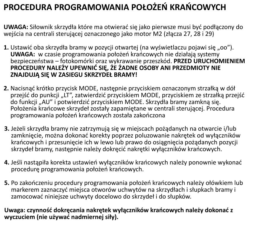

    Zaczynasz od tej procedury i stosujesz się do niej, bo piszesz że masz krańcówki ustawione co by to nie znaczyło.
    Jak zaprogramować centralkę Force ze słownikami GT 400? Szukam filmu

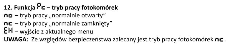

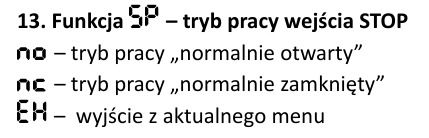

    Czy w logice masz odpowiednio ustawione to co poniżej.

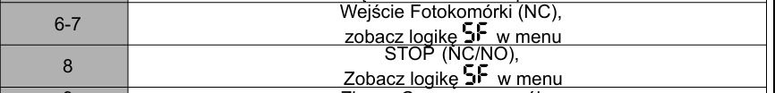

    Sprawdź też ustawienia w logice i jak masz podłączone fotokomórki, zgodnie z ustawieniem w logice, NC czy NO, to samo z wejściem STOP.
