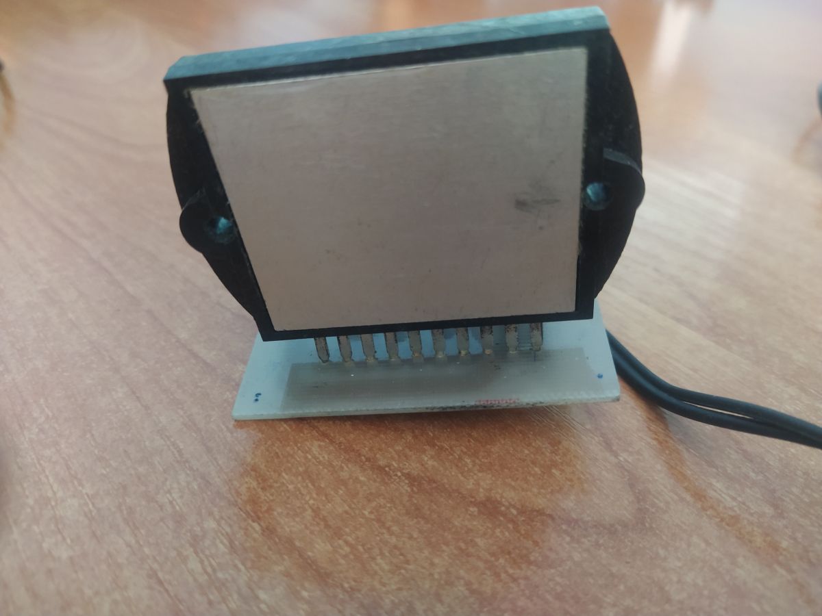

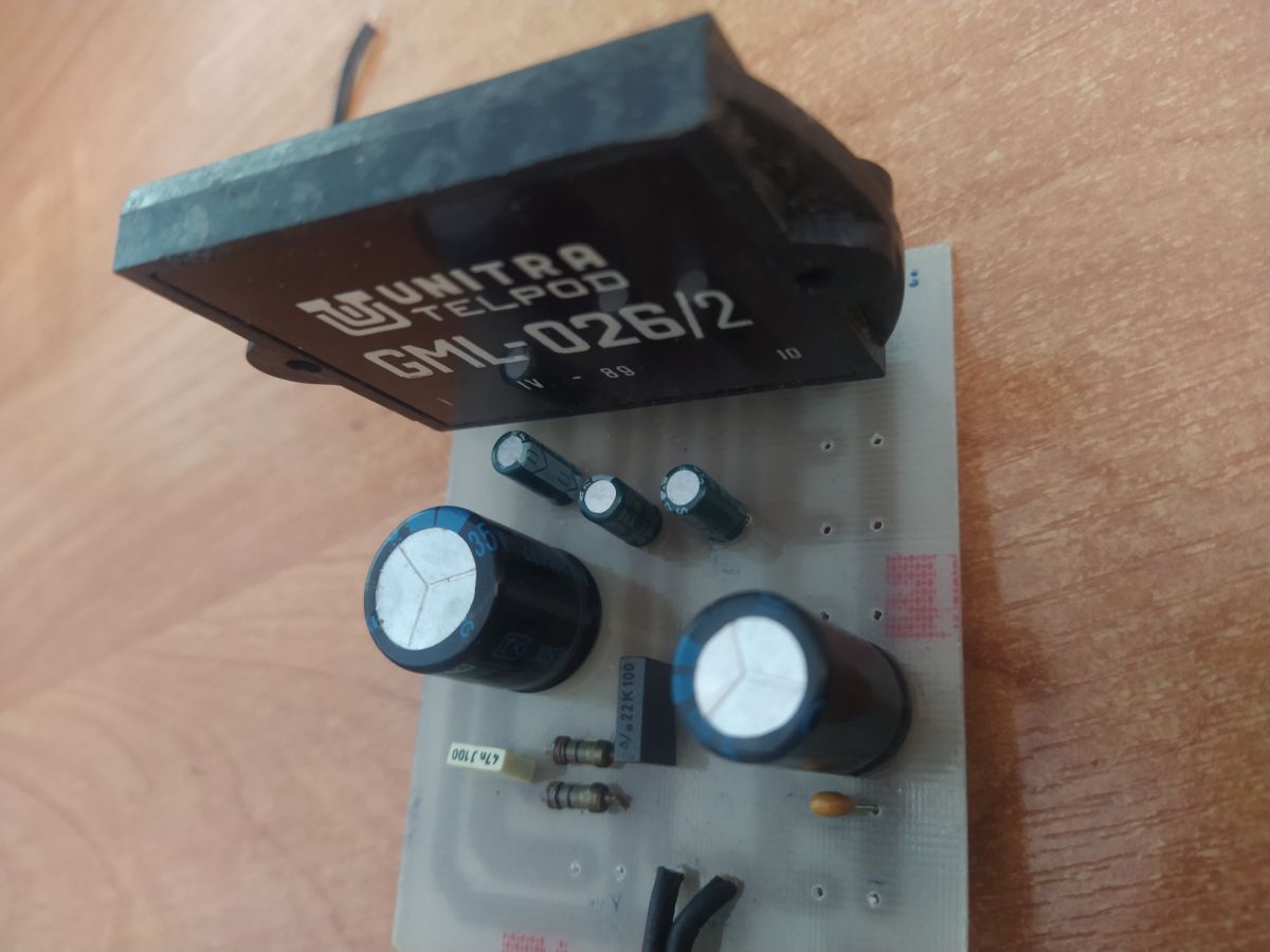

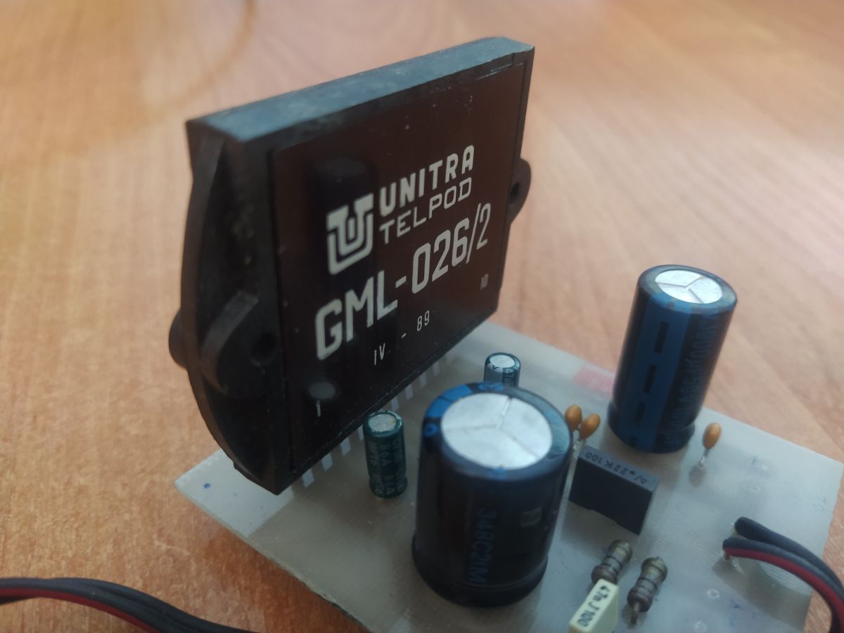

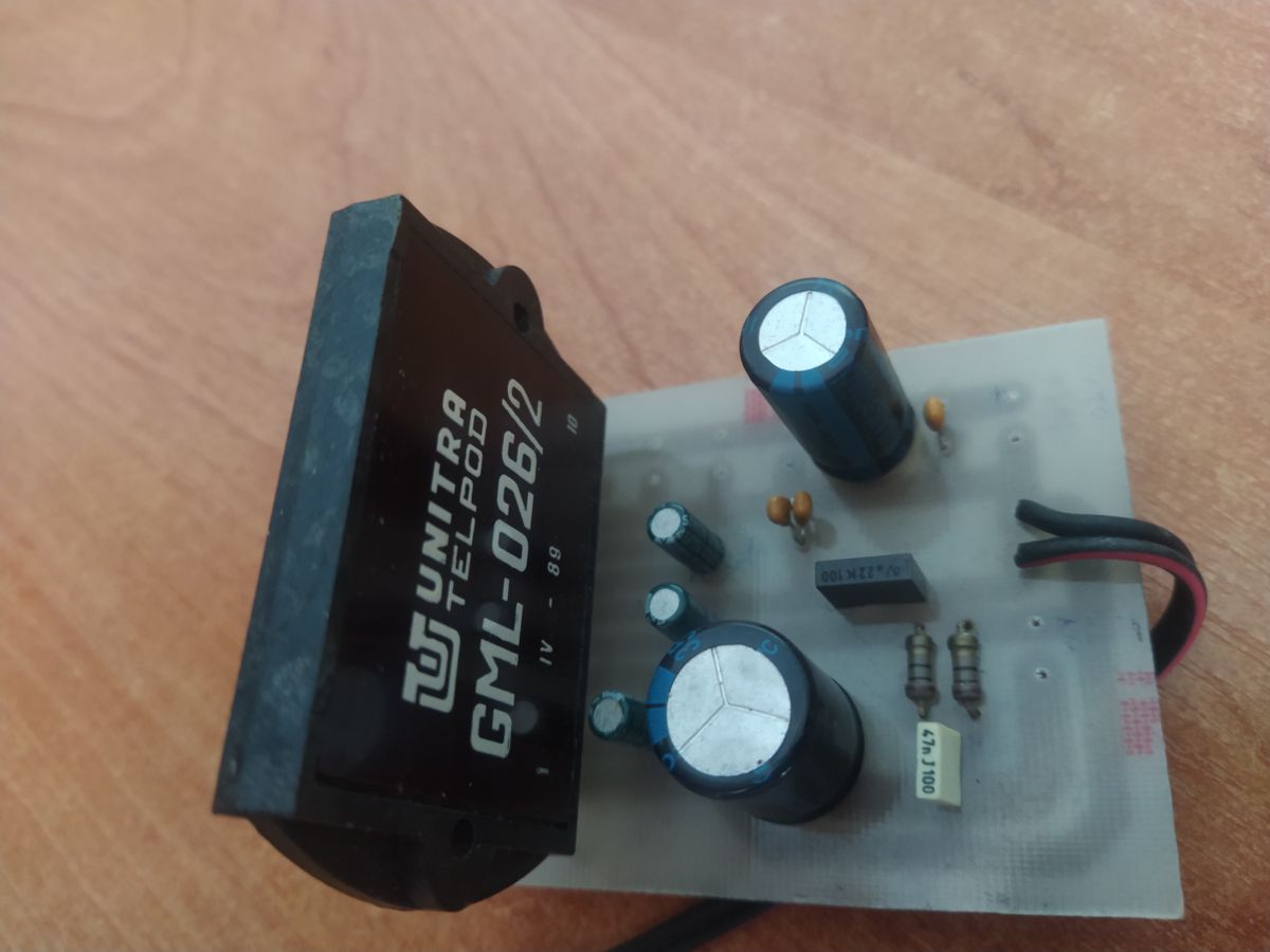

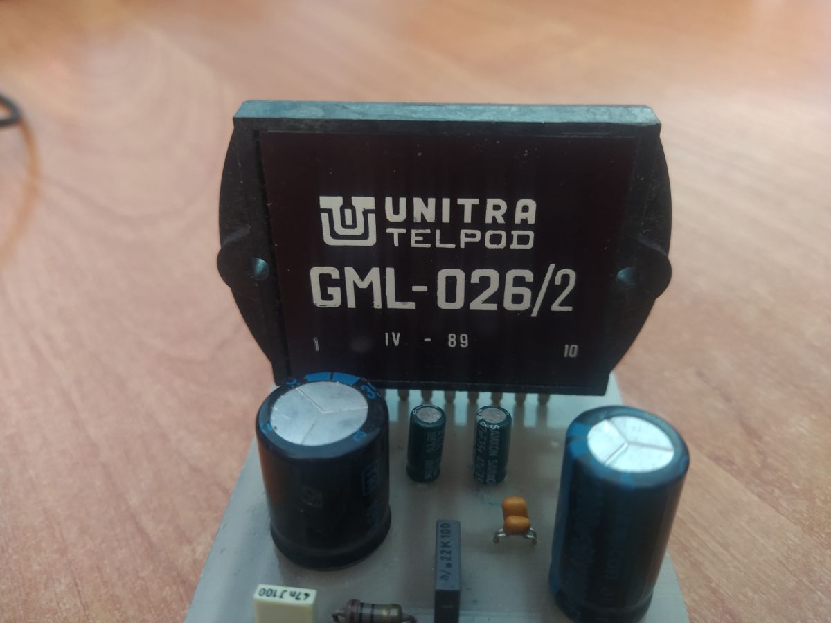

    Szukam zdjęcia GML026 który został zmontowany według projektu. Płytka PCB z czarnym transformatorem UNITRA TELPOD GM‑026/2 i kondensatorami na tle drewna Czarny element elektroniczny z metalową płytką, osadzony na małej płytce z pinami Czarny moduł UNITRA TELPOD GML-026/2 na płytce PCB z kondensatorami na drewnianym blacie Płytka PCB z czarnym transformatorem UNITRA TELPOD GML-026/2 i kondensatorami na tle drewnianego blatu

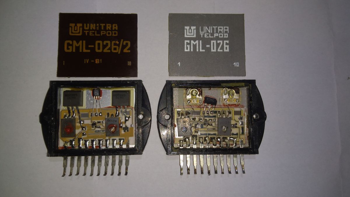

    Witam. Poniżej zdjęcia GML-ów jakie posiadam.
    Dwa moduły elektroniczne Unitra Telpod GML-026 z odsłoniętymi płytkami i metalowymi pinami na dole
    Najbliżej jest ten po prawej, 2 tranzystory mocy są na płytce krzemowej, ale widać wyraźnie że połączenia z płytką ceramiczną nie robił bonder tylko ktoś przylutował. No i tranzystory sterujące to są zwykłe BD139/140.
