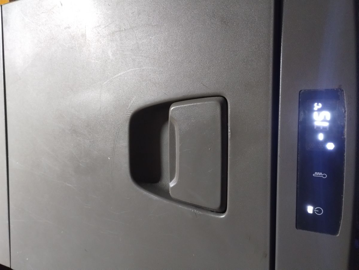

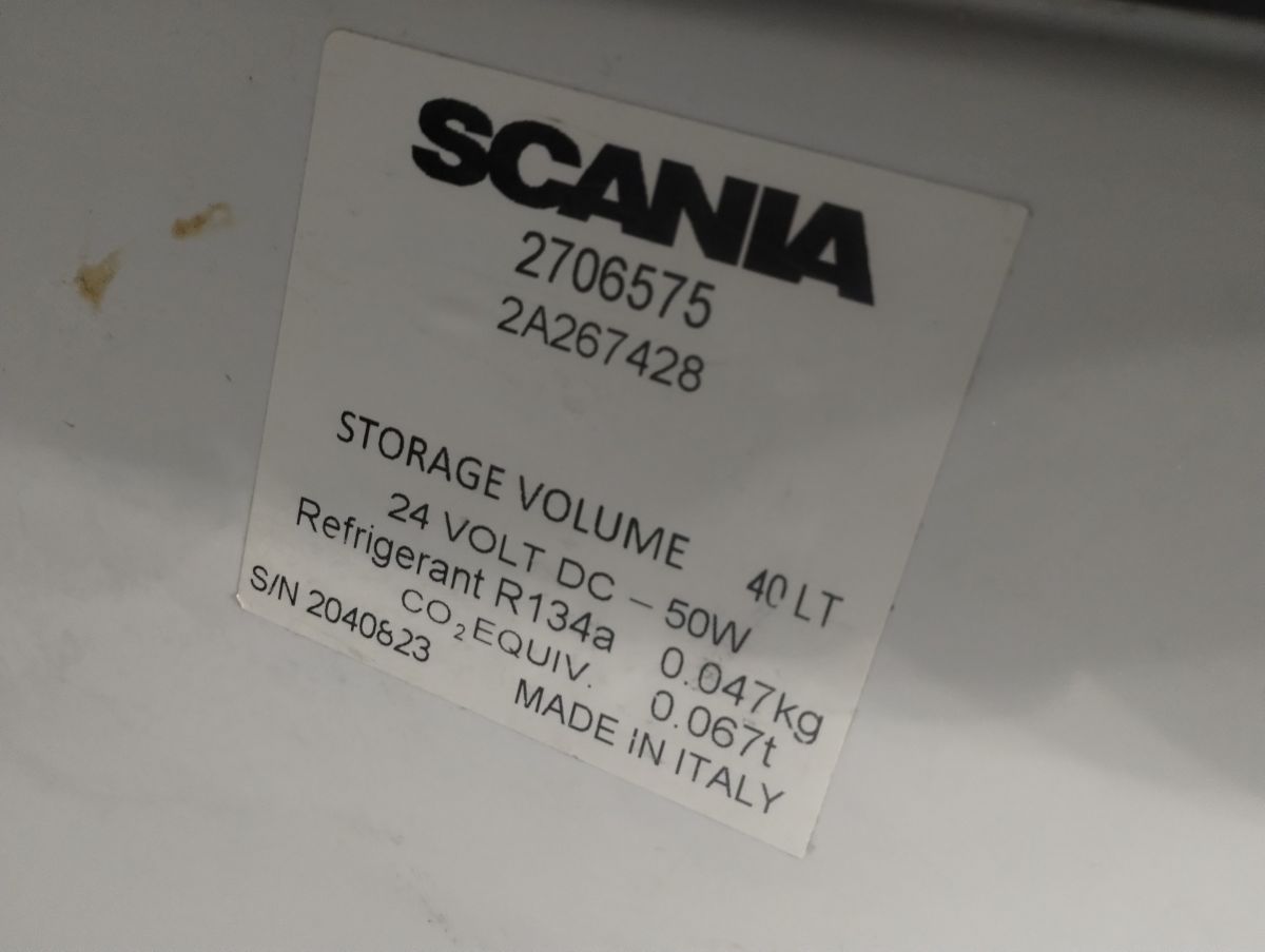

    Witam, w lodówce ze Scanii, całkowicie oderwany jest termistor i zgłasza błąd E6. Oryginalny termistor jest dostępny, ale kosztuje ponad 400 zł. Może ktoś wie, jaki zamiennik można by zastosować?
    Scania lodówka błąd E6 – jaki zamienny termistor zamiast oryginału?
    Etykieta znamionowa lodówki Scania z danymi: 24 V DC 50 W, 40 L, R134a.

    Wygląda na to, że powinien to być termistor 5k B2850, tylko gdzie to kupić?

    Ja stosuje NTCM-HP-5K-1%
  • #6 21914415
    filand
    Posty: 78
    Ocena: 9
    @okonek85 dzięki za informację, z takim termistorem będzie dosyć duża różnica między ustawioną temperaturą a utrzymywaną. Dla ustawienia -15° będzie około -5°, dla 0° około 7° a dla 10° około 15°.
