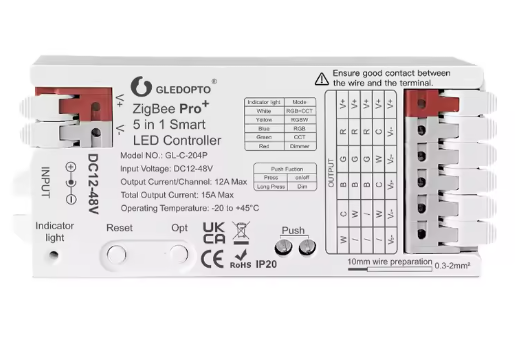

    Mam w domu nietypowe przełączniki świateł bistabilne. Działają tak, że po naciśnięciu wraca do neutralnej pozycji, jednak nie jest dzwonkowy (monostabilny), bo zwiera obwody, dopóki drugi raz go nie nacisnę. Niestety producent nie ma w ofercie dzwonkowych. A bardzo taki potrzebuję, bo chcę do sterownika taśm led wokół sufitu mieć dodatkowy przełącznik na ścianie, który będzie wyglądał jak reszta przełączników.
    1) Czy da się jakoś zrobić, może jakiś przekaźnik, że po włączeniu przycisku bistabilnego, dać na sterownik taki sygnał jak dzwonkowy?
    2) Chyba że w ogóle prościej i znacie jakiś sterownik taśm led, który obsługuje klasyczny przełącznik bistabilny? Bo ja cały internet przekopałem i nie mogę znaleźć. Preferowany sterownik RGBCCT pod bramę zigbee.
    Z góry dzięki za podpowiedzi;)

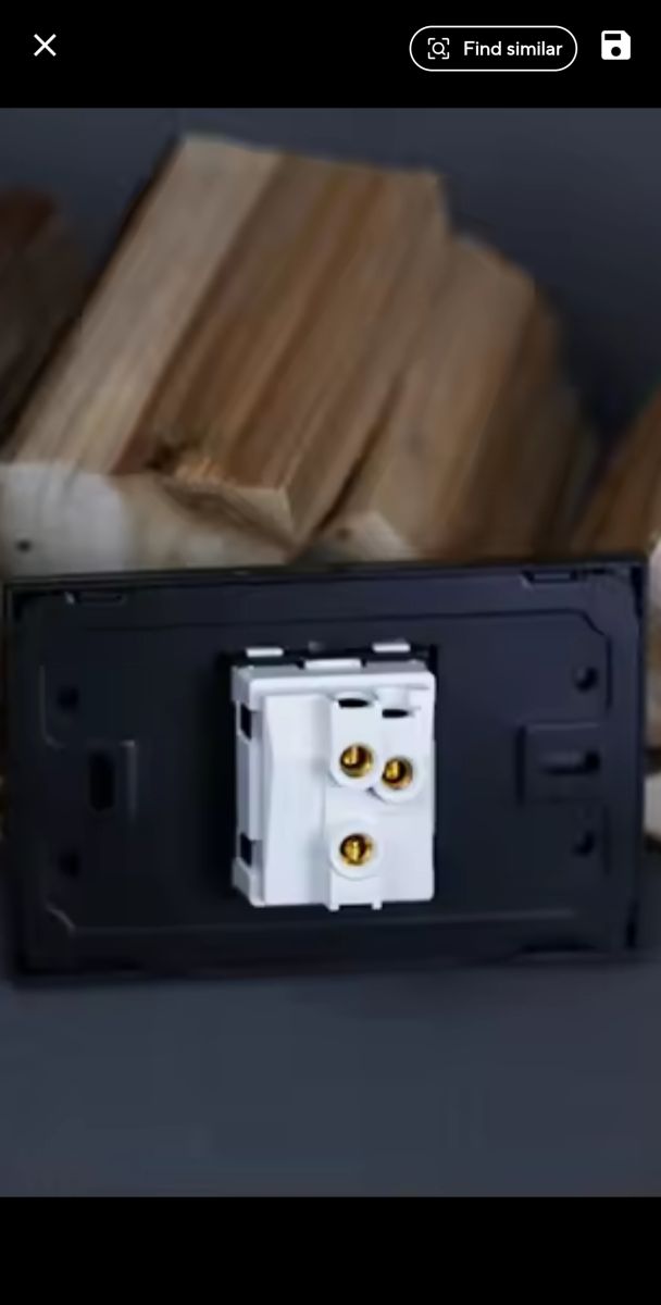

    Nie wiem, czy to pomoże. Tutaj link do aukcji.

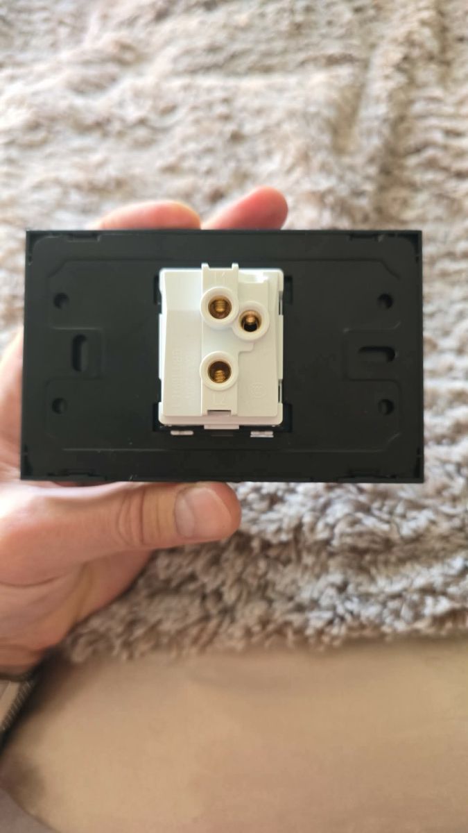

    I wrzucam zdjęcie, jak wygląda od tyłu
    Tył gniazda elektrycznego w czarnej ramce, z białym modułem i trzema mosiężnymi zaciskami
    Tył gniazda elektrycznego: biały moduł z trzema zaciskami na czarnej ramce

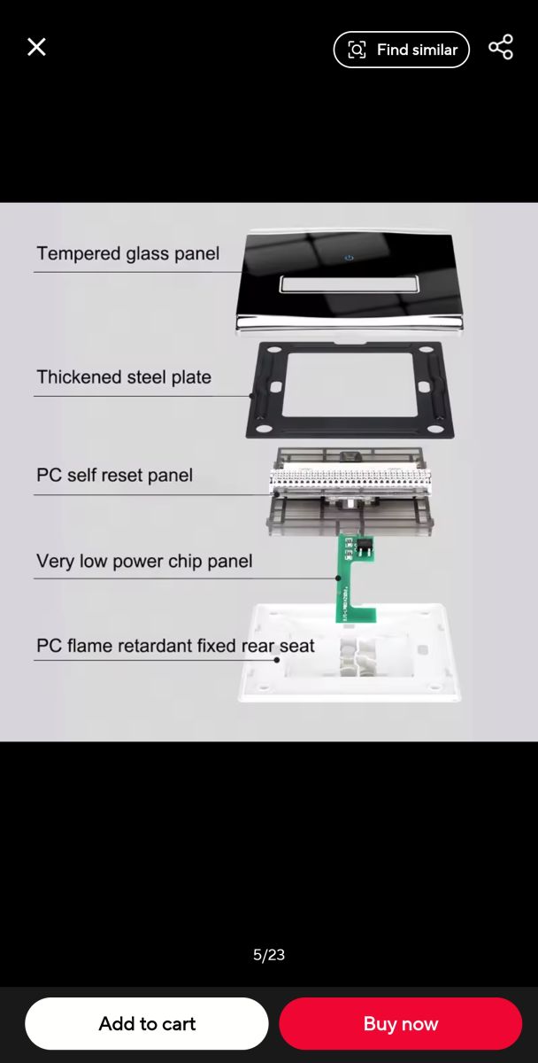

    Znalazłem na innej aukcji inny przycisk, ale wydaje mi się że budowa identyczna.
    Skoro przycisk sam powraca, a tam faktycznie jest jakaś płytka led, to może idzie usunąć ta płytkę i jakoś dać przewody żeby tylko zawierało jak się przyciśnie przycisk?

    Masz tam zatrzaski plastikowe jak czujesz się na siłach i masz smykałkę to możesz rozbroić tą obudowę i zobaczyć jak to tam w środku mechanizm działa i może da się to jakoś przerobić. To działa jak np długopis naciskasz to wkład wychodzi naciskasz ponownie wkład się chowa są tam zapadkowe mechanizmy moze wystarczy tylko pozbyć się tego zapadkowego i będzie odbijało za każdym razem jak naciśniesz i nie będzie zostawało w pozycji NC.
    U chińczyka to kupowałeś może mają w swojej ofercie monostabilne takie przełączniki warto zapytać.
    Ta płytka to tylko podświetlanie nic więcej.

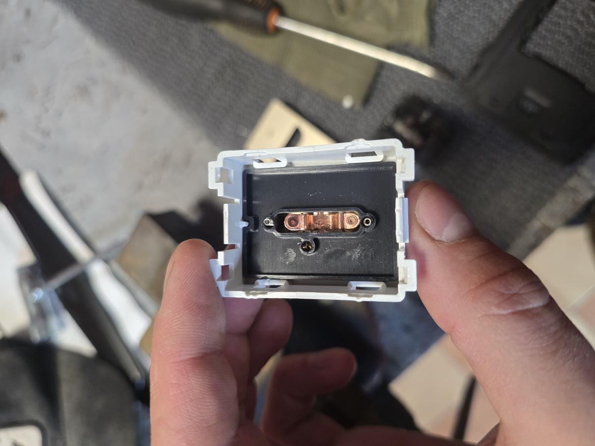

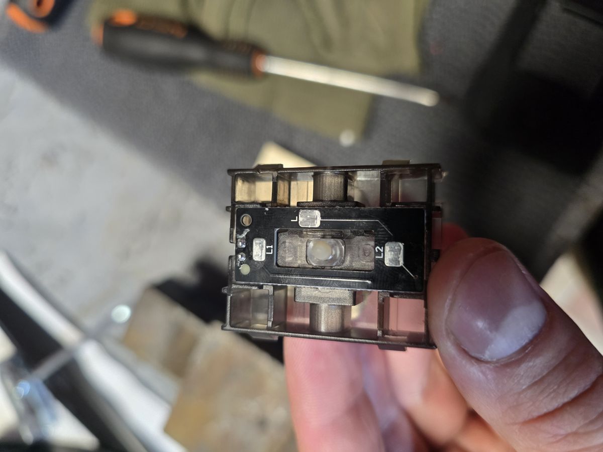

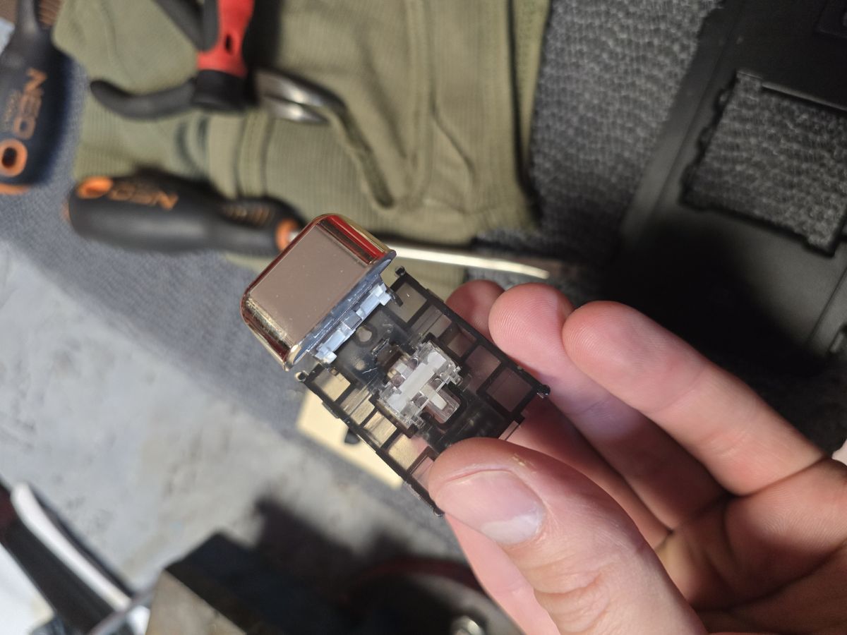

    Jak użyć przełącznika bistabilnego jako dzwonkowy do LED RGBCCT Zigbee?
    Jak użyć przełącznika bistabilnego jako dzwonkowy do LED RGBCCT Zigbee? Jak użyć przełącznika bistabilnego jako dzwonkowy do LED RGBCCT Zigbee?
    Rozebrałem. Mam na to pewną koncepcję, bardzo prostą, ale na razie nie będę pisał, bo jest bardzo druciarska xD
    Może ktoś mądrzejszy ode mnie wpadnie na dobry pomysł, jak to ogarnąć poprawnie i bez brzydkiego drutowania ;).

    Ta płytkę da się jakoś wyjąć i dostać do tego mechanizmu pod nią obstawiam że tam są jakieś zapadki czy coś co blokuje raz w pozycji L1 a raz w L2
