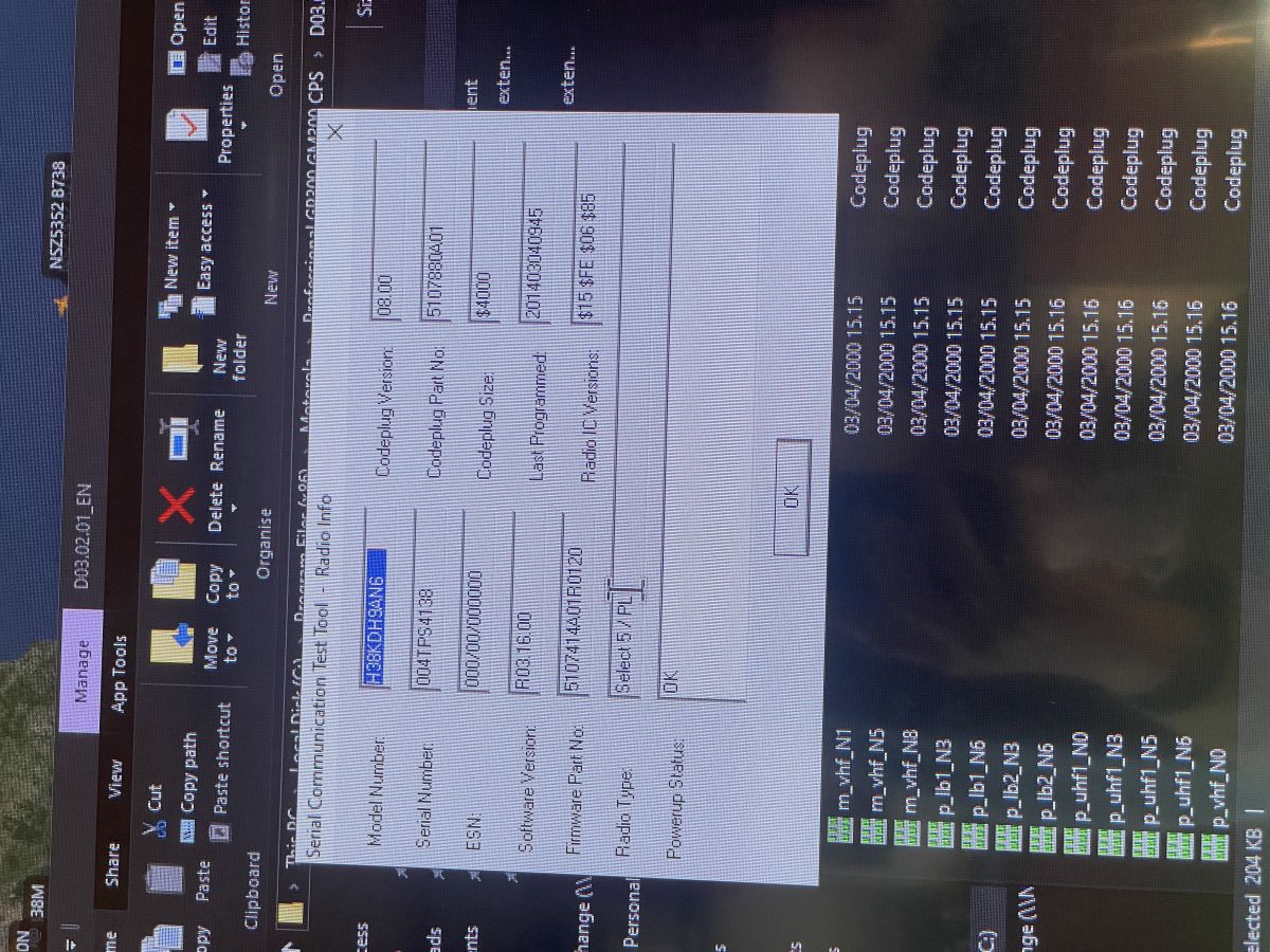

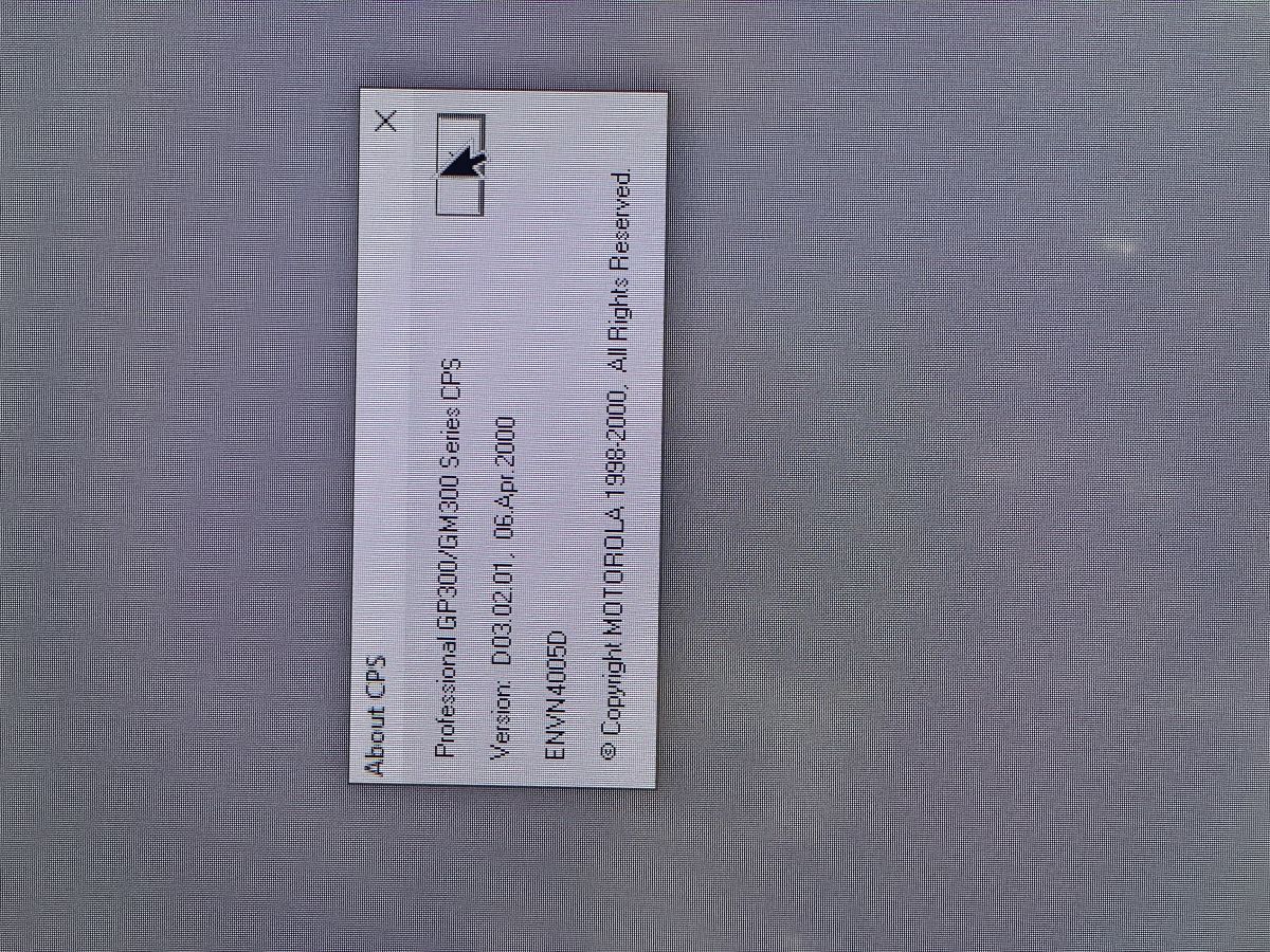

#1 21902504 13 Maj 2026 21:26 sq1gqp sq1gqp Poziom 23 Posty: 878 Ocena: 43 Autor tematu Post #1 21902504 13 Maj 2026 21:26 GP388Czy może ktoś poratować programem lub miejscem, gdzie mogę kupić lub pobrać?Programy do GP300, które mam, nie obsługują tego codepluga. Promuję tematy: 26.01.2021 Jak zmodyfikować pistolet na gorące powietrze, żeby grzał mocniej? Mam na sprzedaż: 16.10.2013 Razor 9DOR
#2 21903255 14 Maj 2026 22:48 Tomas Tomes Tomas Tomes Poziom 14 Posty: 27 Pomógł: 7 Ocena: 13 Pomocny post? (0) Post #2 21903255 14 Maj 2026 22:48 Masz za starą wersję programu, codeplug twojego radia jest nowszy od tego programu. Trzeba nowszej wersji CPS dla EMEA.
#3 21903263 14 Maj 2026 23:07 sq1gqp sq1gqp Poziom 23 Posty: 878 Ocena: 43 Autor tematu Pomocny post? (0) Post #3 21903263 14 Maj 2026 23:07 Witam, problemem nie była za stara wersja, tyko to, że przypadku systemu x64 trzeba doinstalować dodatkowy sterownik. Po zrobieniu tego wszystko działa. Promuję tematy: 26.01.2021 Jak zmodyfikować pistolet na gorące powietrze, żeby grzał mocniej? Mam na sprzedaż: 16.10.2013 Razor 9DOR
