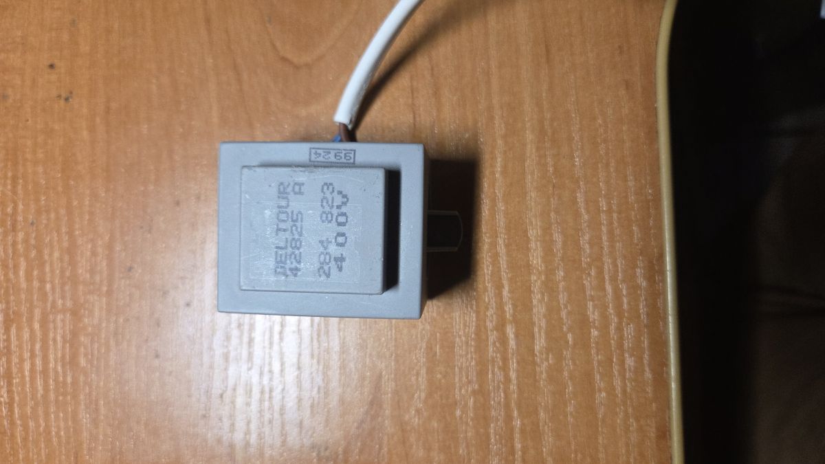

Jakie parametry ma transformator ze zdjęcia i jak go zidentyfikować?
Grzesiek_nowy 14 Maj 2026 19:51 294 5
  • #1 21903099
    Grzesiek_nowy
    Posty: 69
    Ocena: 16
    Szukam parametrów transformatora:
  • #2 21903112
    Mastertech
    Poziom 30  
    Posty: 1895
    Pomógł: 108
    Ocena: 386
    Wiadomo coś więcej o nim ?
  • #3 21903124
    Grzesiek_nowy
    Posty: 69
    Ocena: 16
    Na moje oko to ma moc około 10-15W. Ma 2 niezależne uzwojenia wtórne. Na jednym uzwojeniu pracował układ klasyczny z prostownikiem i i kondensatorem 1000uF/35V i dalej układ L4902A. Na płycie są też 2 przekaźniki 12V i jakiś procesor sterujący. Drugie uzwojenie to prosty układ bez prostownika tylko 1 dioda 1n4148 i kondensator 470uF/16V
  • #4 21903131
    Mastertech
    Poziom 30  
    Posty: 1895
    Pomógł: 108
    Ocena: 386
    Czyli to jest trafo sieciowe 50/60Hz. Te 400V na obudowie sugeruje podłączenie międzyfazowe, czy tak jest w rzeczywistości.
  • #5 21903136
    Grzesiek_nowy
    Posty: 69
    Ocena: 16
    Hm. I tu mi dałeś do myślenia. Może faktycznie to zasilanie to 400V. Urządzenie pochodzi z przemysłowej chłodziarki do mleka (3000 litrów). Jest tam pewnie silnik 3 fazowy. To by też sugerowało bo te trafo wygłada na sprawne tylko daje według mnie za niskie napięcie. Na obu uzwojeniach wychodzi około 6.5V. To by tłumaczyło by przy zasilaniu 230V
  • #6 21903156
    Jacekj
    Poziom 24  
    Posty: 917
    Pomógł: 26
    Ocena: 60
    A jak to wygląda od spodu?
