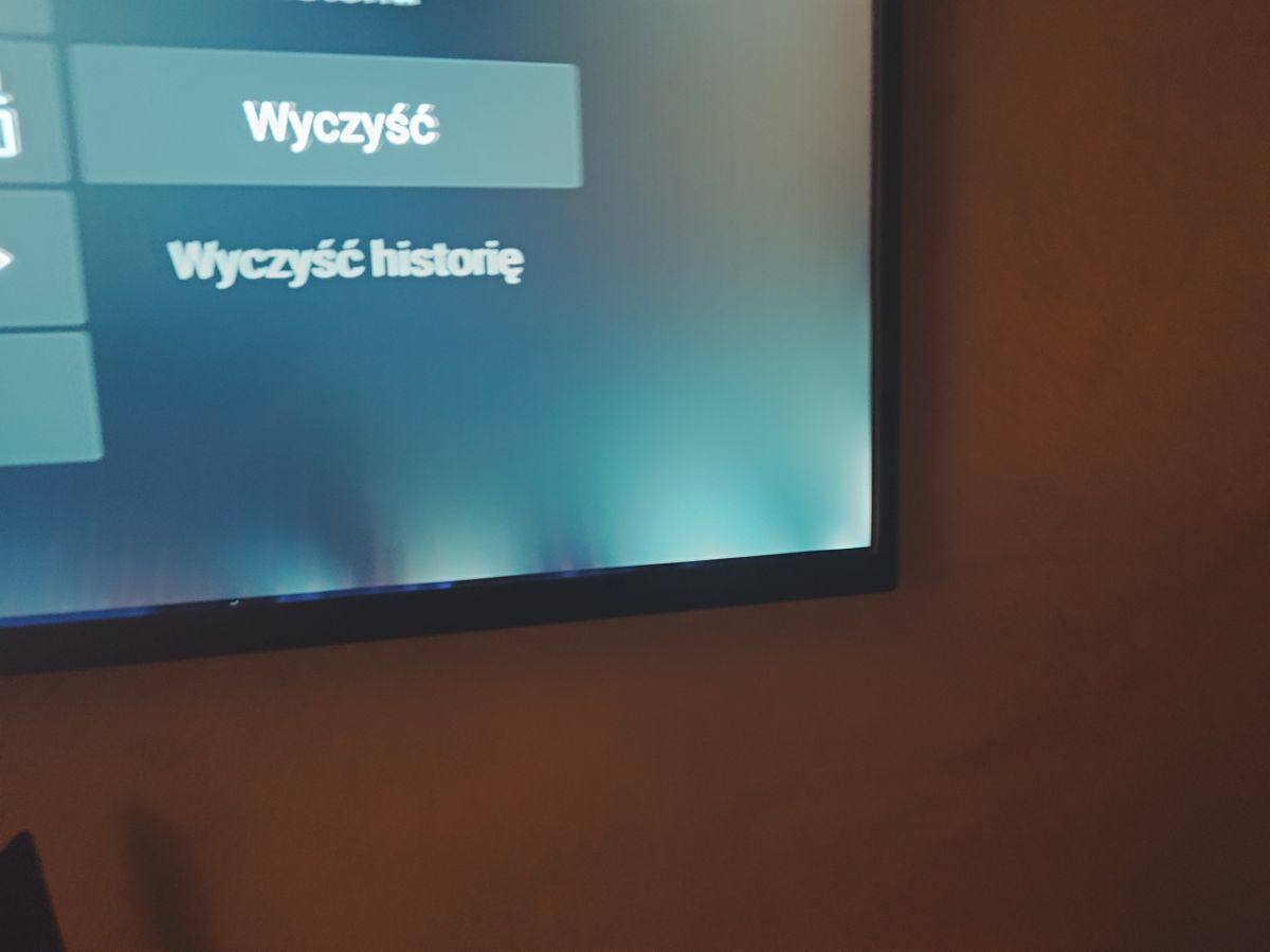

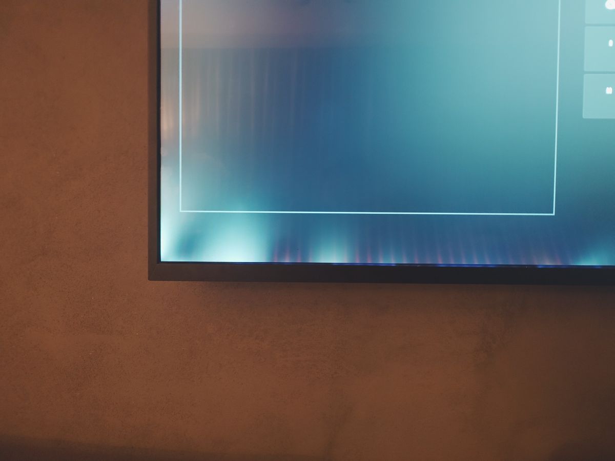

    Mam problem z TV Sony KD-55XF8096. Po wymianie pasków LED i złożeniu TV pojawiają się jasne przebarwienia. Rozkładałem go już kilka razy i dalej to samo. Problem nie występuje bez założenia ramki plastikowej i ozdobnej aluminiowej. Domyślam się że problem jest spowodowany naciskiem na matrycę. Nie mam już pomysłu jak ten TV złożyć. Musi być jakiś sposób bo przecież serwisanci na pewno wymieniają paski LED.
    Dolny lewy róg ekranu TV z jasnymi smugami i przebarwieniami przy krawędzi ramki Zbliżenie dolnego rogu ekranu TV z jasnymi plamami i menu „Wyczyść”, „Wyczyść historię”

    Musiałeś coś skopać, już dwa razy naprawiałem ten model SONY i wszystko wyszło idealnie.
    Ewidentnie tylny ekran ten biały za diodami odstaje. na listwach są zamontowane takie małe dystansiki, sprawdź, czy wszystko ładnie spasowane. Takie cienie właśnie stąd się biorą.
    Po każdym etapie składania włączasz TV i sprawdzasz, czy wszystko świeci równo.
