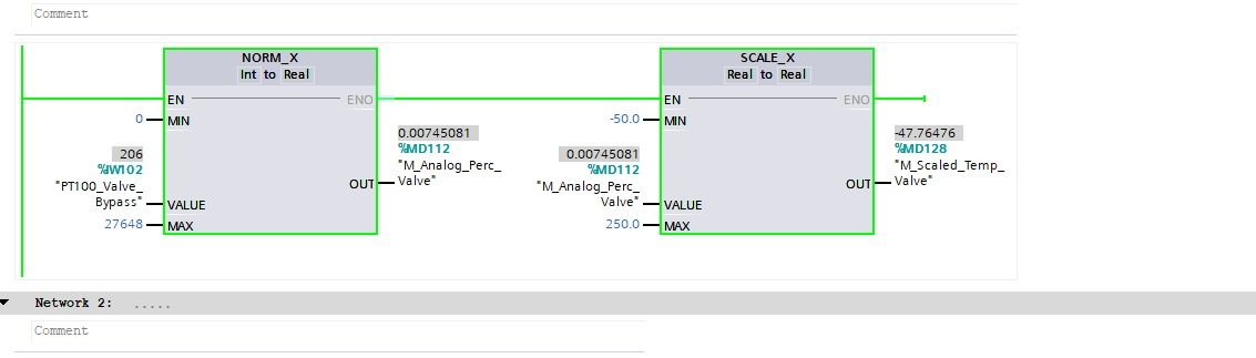

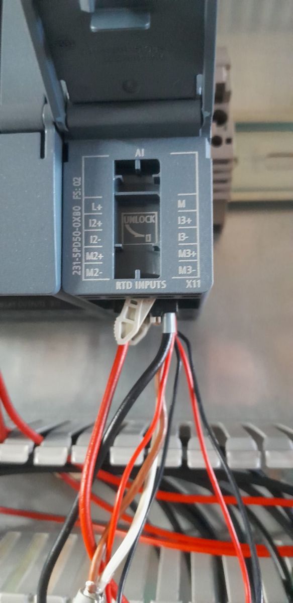

    Witam, posiadam sterownik S7 1200 G2, TIA Portal V20, czujnik PT 1000 -50...250 C dwuprzewodowy i sytuacja wygląda tak, że nie mogę złapać poprawnego zakresu przy online testach.
    S7-1200 G2, TIA V20 i PT1000 2-przewodowy - jak ustawić zakres? S7-1200 G2, TIA V20 i PT1000 2-przewodowy - jak ustawić zakres? S7-1200 G2, TIA V20 i PT1000 2-przewodowy - jak ustawić zakres?
    Jaki dokładnie model CPU/modułu analogowego wykorzystujesz i jak masz ustawiony kanał dla tego PT1000 w TIA (RTD/PT1000, 2-przewodowy, jednostki/zakres)?
    S7 1200 G2

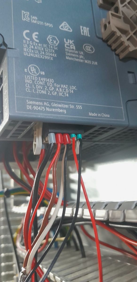

    Jakie dokładnie wartości widzisz online i jak jest fizycznie podłączony czujnik do zacisków (możesz podać numer wejścia/zacisków albo wrzucić screen z konfiguracji)?
    Ujemne wartości

    Pokaż jak podłączyłeś czujnik do modułu PLC oraz jak skonfigurowałeś wejście.

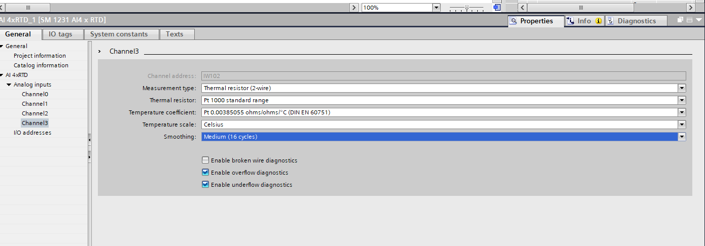

    S7-1200 G2, TIA V20 i PT1000 2-przewodowy - jak ustawić zakres? S7-1200 G2, TIA V20 i PT1000 2-przewodowy - jak ustawić zakres? Zrzut ekranu konfiguracji Channel3 wejścia analogowego Pt1000 w TIA Portal
    Tak oto zrobiłem.

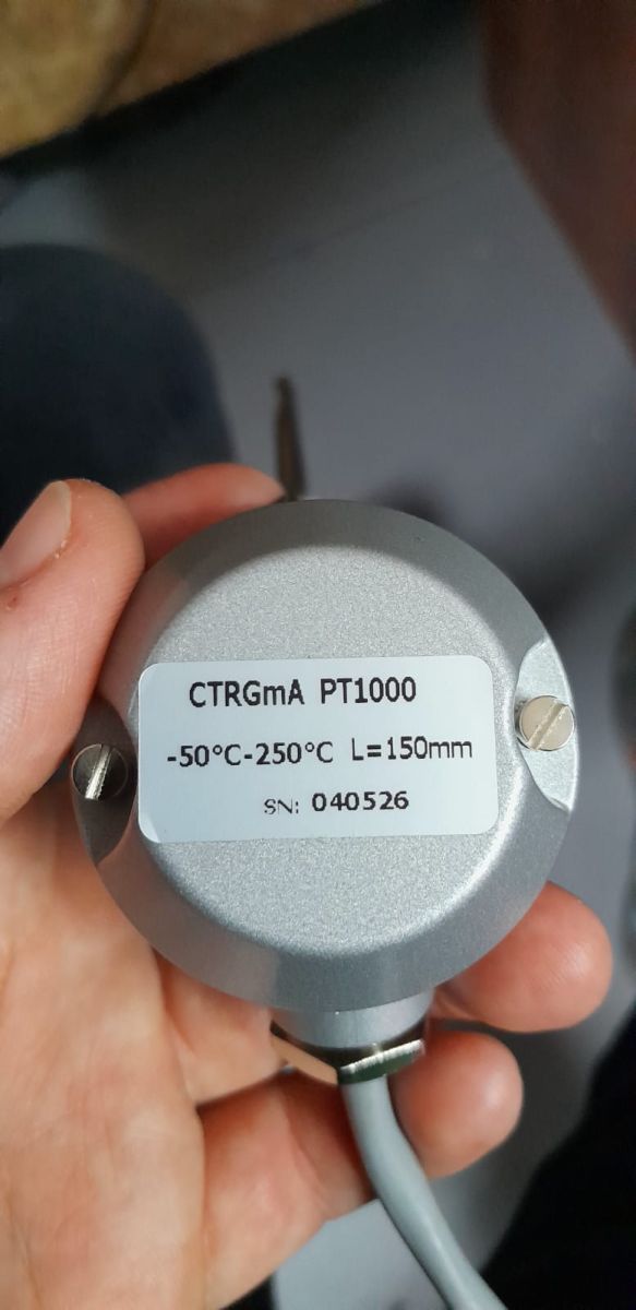

    To jest czujnik z wyjściem pętli prądowej 4..20mA.
    Jeśli chcesz go podłączyć pod To wejście w sterowniku pomiń przetwornik w czujniku i podłącz zgodnie z instrukcją.

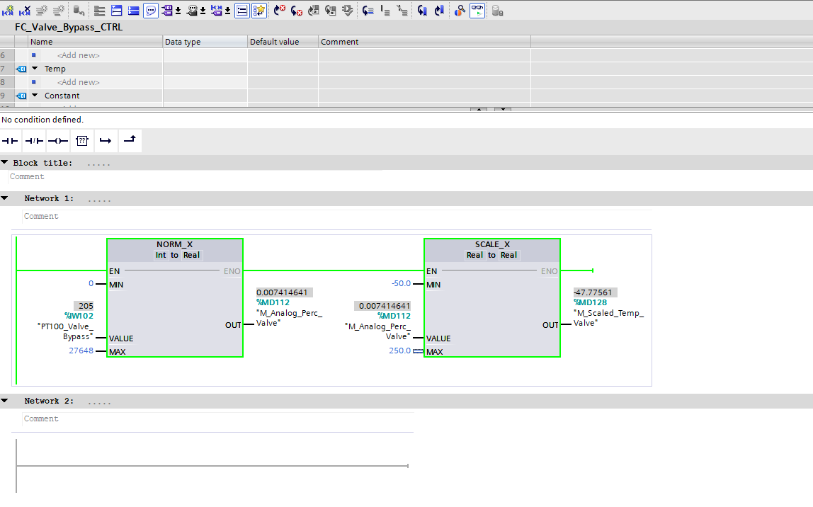

    Wejscia temperaturowe są widziane przez sterownik zwykle jako wartosc odczytu x10 czyli zamiast 22,5 stopnia zobaczysz 225. Zanim zmienisz podłączenie zobacz czy odczyt nie wzrośnie po podgrzaniu czujnika.
    #5 21905744
    Markos80
    Specjalista Automatyk
    Posty: 1855
    Pomógł: 473
    Ocena: 212
    Według producenta to czujnik rezystancyjny, więc wszystko jest w porządku.
    Niepotrzebnie skalujesz pomiar. Na wejściu jest wartość 205, czyli 20.5 °C.

    Dziękuję wszystkim. Udało się )))
