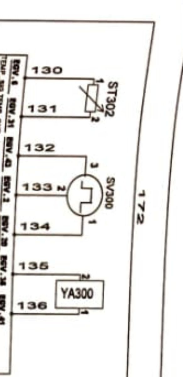

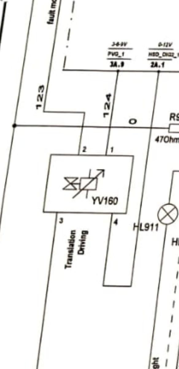

    Co to za symbole elektryczne, zauważyłem je na schemacie elektrycznym podestu ruchomego.
    Chodzi mi o ten YV 160
    Fragment schematu elektrycznego z blokiem oznaczonym YV160 i symbolem elementu w prostokącie
    Chodzi mi o ten SV300 i ten prostokatny nizej YV 300
    Fragment schematu elektrycznego z oznaczeniami ST302, SV300 i YA300 oraz numerami przewodów 130–136

    YV160 to zawór sterowany prawdopodobnie elektrycznie.
    SV300 - ciężko powiedzieć. Być może to niefortunnie oznaczony tranzystor FET (3 nogi by to sugerowały)?
    YA300 - brak pomysłu bo nic kompletnie to oznaczenie nie mówi.
    YV160 - elektrozawór
    SV300 - przekaźnik/wyzwalacz termiczny
    YA300 - cewka przekaźnika lub wyzwalacza.
