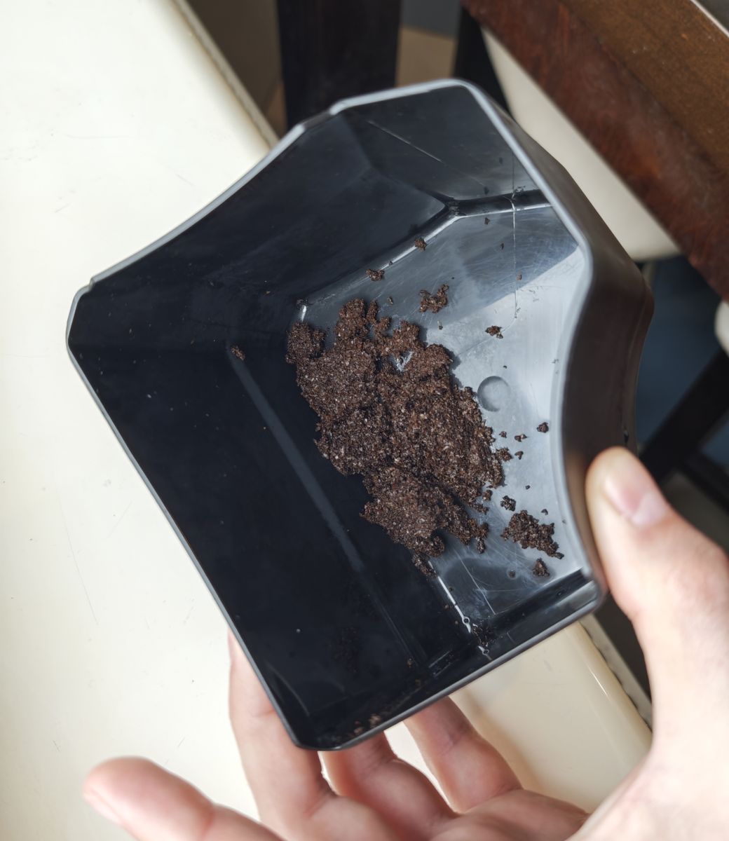

    Witajcie,
    Ekspres ma 3.5 roku, używany w domu. Od kilku miesięcy zacząłem mieć problem z wyciśnięta kawa, kiedyś do tego pojemnika na fusy wpadały idealnie suche, wyciśnięte fusy w idealnym okrągłym kształcie. Teraz to co tam wpada jest wilgotne i rozpada się. Zrobiłem zdjęcie zaraz po wyczyszczeniu pojemnika i zaraz po zrobieniu kawy. Po kilku kawach zbiera się się w tym pojemniku woda, która zakładam jest z tych fusów. Kiedyś był on idealnie suchy.
    Jakieś pomysły co to może być? Czy jest jakieś forum zagraniczne, gdzie może bawią się takimi tematami? Zakładam, że albo coś się stało z elementem, który wyciska kawę, albo jakaś uszczelką i woda dostaje się w elementy, które wyciskają kawę?
    Z góry dzięki
    Czarny pojemnik na fusy z wilgotnymi resztkami kawy, trzymany w dłoniach

    Zawor drenazowy.

    Jakiś pomysł jak to mogę namierzyć?

    Zarazem zarna w mlynku sa juz zuzyte. Numer czesci to 6769600

    Dzięki za odpowiedź i ten załącznik. To stawiasz, że zawór czy raczej żarna, a może i to i to? Z tego co widzę, to zawór jest w tym wyciąganym elemencie, więc to bym pewnie był w stanie ogarnąć. Ale zakładam, że żarna są już w ekspresie i jest to wyższa szkoła jazdy, więc wtedy raczej bym oddał do serwisu.

    To i to
