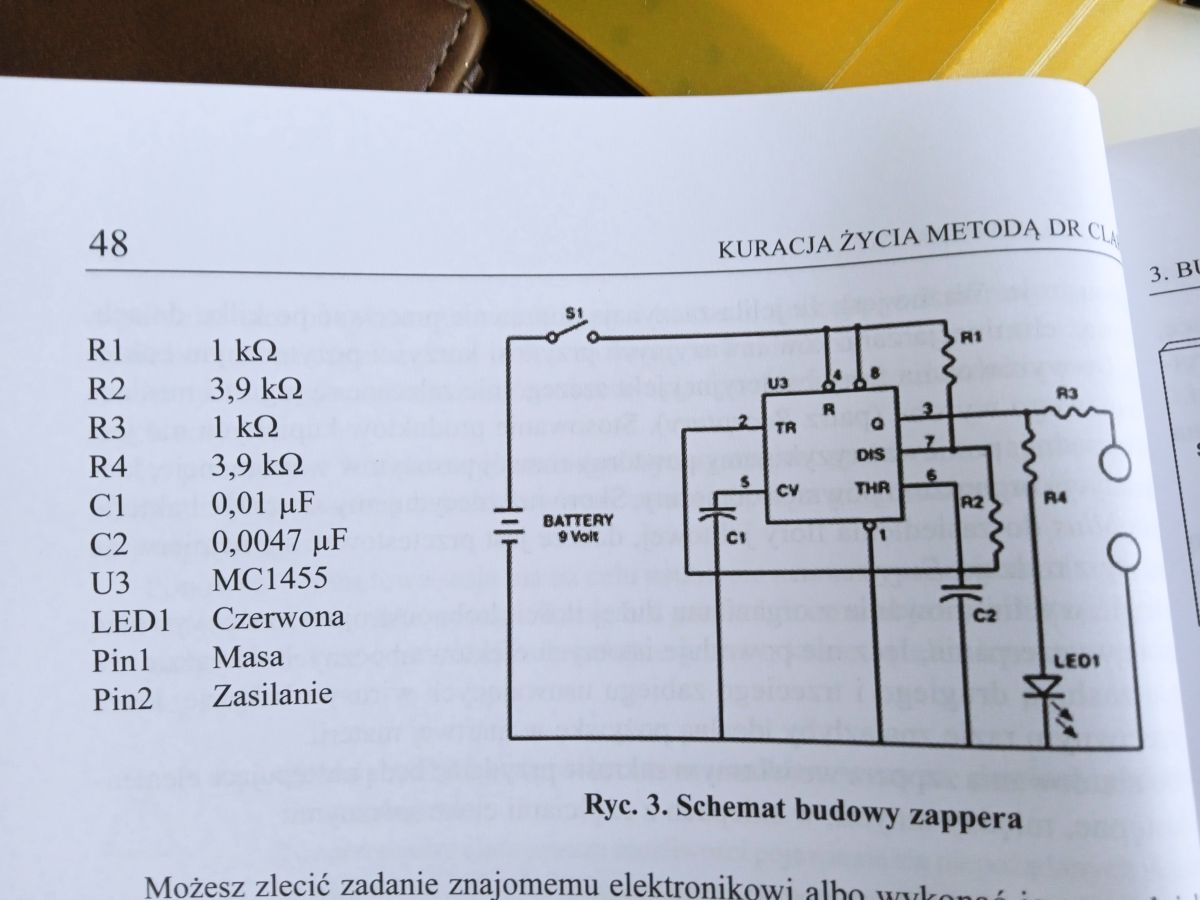

    Chcę skonstruować takie urządzenie z książki Kuracja życia metodą dr Clark, zwane zapperem. Jednak, wrzucając listę potrzebnych rzeczy do ChataGPT w celu przetłumaczenia na niemiecki, zwrócił uwagę, że prawdopodobnie jest tutaj błąd w zapisie, mianowicie:
    Potrzebne są m. in. dwa kondensatory: jeden 0,0047 mikrofaradów (47 pF), drugi 0,01 mikrofarada (10 nF). Przy pierwszym z tego, co mówi AI, powinno być 4700 pF, a nie 47 pF (Ja jestem całkowitym laikiem i nie mam o tym pojęcia).
    O co tutaj może chodzić? To faktycznie błąd w zapisie czy jest poprawnie, a ja po prostu czegoś nie wiem, a AI pomieszało? A jeśli to błąd w zapisie, który kondensator miałby w tym przypadku więcej sensu: 4700 pF czy 47 pF?
    Z góry dzięki za odpowiedź i pozdrawiam!

    0,0047uF=4,7nF

    Pokaż schemat.
    0,0047uF=4,7nF=4700pF

    Przy 0,0047uF, częstotliwość jest 34kHz.
