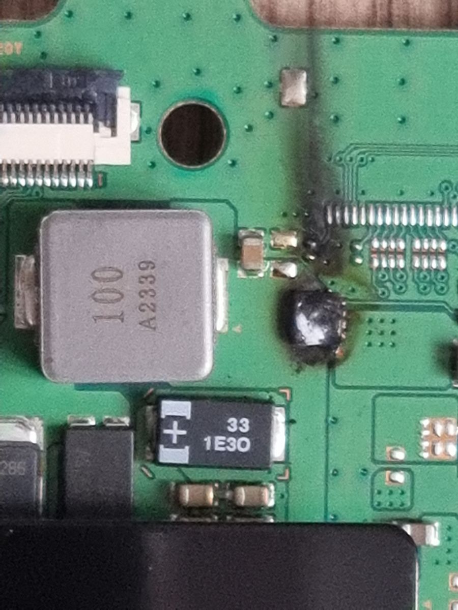

Samsung QE65Q80CATXXH BN62-00966C SJT - co to za element na płycie?
Spider22 01 Cze 2026 17:35 117 2
  • #1 21913785
    Spider22
    Posty: 51
    Zbliżenie płytki PCB z nadpalonym obszarem obok elementów SMD i cewki oznaczonej „100”

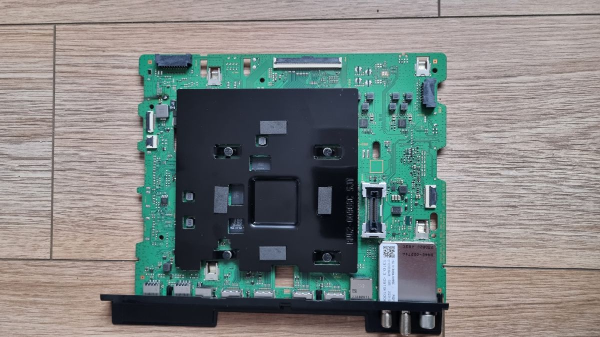

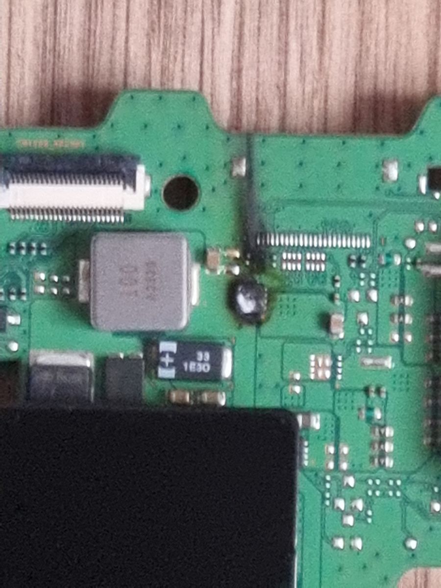

    Witam szanownych kolegów. Telewizor Samsung QE65Q80CATXXH Bardzo proszę o pomoc w identyfikacji elementu na płycie głównej BN62-00966C SJT. Co to za element oraz jego oznaczenie.
    Płyta główna telewizora Samsung na podłodze; zielony PCB z czarną osłoną i złączami na dole. Zbliżenie na zieloną płytę PCB z gniazdem taśmowym, ekranem metalowym i czarną kroplą kleju

    Bardzo dziękuję za odpowiedź. Po wymianie tranzystora i usunięciu zwarcia kondensatora tv działa jak należy.
