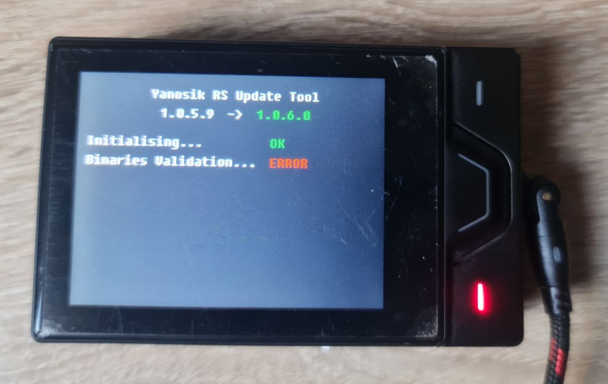

    W dniu dzisiejszym moje urządzenie Yanosik RS chciało przeprowadzić sobie aktualizację, jednak trwa to już kilka godzin, a od czasu do czasu pokazuje się, iż coś nie wychodzi.
    Poniżej zdjęcie, jak to wygląda.
    Jeżeli ktoś ma jakieś rady, chętnie wysłucham.
    Ekran Yanosik RS Update Tool z błędem „Binaries Validation... ERROR” podczas aktualizacji
    Czy możesz przepisać dokładnie, jaki komunikat błędu pokazuje Yanosik RS albo wrzucić to zdjęcie, o którym wspominasz?
    Binaries Validation Error
    Na jakim etapie aktualizacji się zatrzymał i czy próbowałeś już np. restartu urządzenia, podpięcia do stałego zasilania albo ponownego uruchomienia aktualizacji?
    Cały czas na zasilaniu.

    Zawieszenie się procesu na kilka godzin oznacza, że pętla błędu sama się nie zamknie.
    Musisz zresetować pamięć RAM urządzenia:
    - Naciśnij i przytrzymaj przycisk zasilania przez około 10–15 sekund, aż ekran całkowicie zgaśnie.
    - Odczekaj około minuty.
    - Włącz urządzenie ponownie. Bardzo często Yanosik RS po uruchomieniu automatycznie wykryje uszkodzony plik tymczasowy, usunie go i rozpocznie pobieranie paczki aktualizacyjnej od nowa.
    Błąd weryfikacji plików binarnych najczęściej wynika z zakłóceń transferu danych przez wbudowaną kartę SIM (np. słaby zasięg w miejscu, w którym stoisz, lub przeciążenie stacji operatora).
