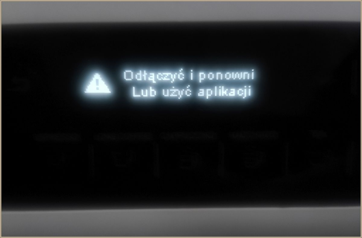

    Witam, pacjent to Krups EA 89. Patrzałem inne posty związane z tym ekspresem, niestety żadne nie pomogły. Ekspres się odpala, robi automatyczną konserwację i po chwili wyświetla "odłączyć i ponownie uruchomić lub użyć aplikacji". NTC został sprawdzony i się trzyma, raz udało mu się zrobić kawę bez problemu, po wyłączeniu i włączeniu znów automatyczna konserwacja i błąd. Co jeszcze mogę sprawdzić, aby w końcu zaczął działać?

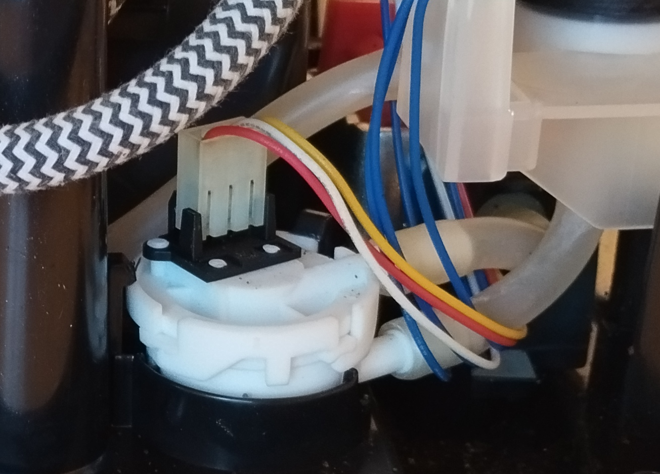

    Sprawdź przepływomierz, można go otworzyć jak zakrętkę w słoiku i sprawdzić czy fizycznie nic nie blokuje łopatek.
    Zbliżenie na biały przepływomierz z wtyczką i przewodami wewnątrz urządzenia

    Z przepływomierzem wszystko w porządku.

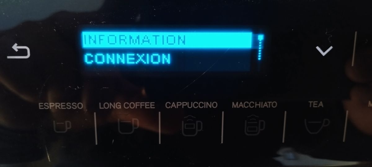

    Wejdź w menu serwisowe i odczytaj kody błędów. Po kodach szukaj przyczyny, kody są wyświetlane po kolei od najnowszych do najstarszych.
    1. Ekspres wyłączony w trybie czuwania (Standby).
    2. Wyjmij zbiornik na wodę oraz zbiornik na fusy.
    3. Naciskamy po kolei i trzymaj: espresso + cappuccino + tea (nie jednocześnie!)
    Wyświetli menu serwisowe.
    Ekran ekspresu z menu „INFORMATION” i opcją „CONNEXION” na niebieskim wyświetlaczu.
    Prawdopodobne przyczyny:
    - pompa za słabe ciśnienie,
    - czujnik NTC mimo, że zaciski się trzymają nie łączy poprawnie - prawidłowy opór 120kOhm w T pokojowej
    - nie działa jeden z mikrowłączników: obecność pojemnika na fusy, czujniki położenia siłownika tłoka zaparzającego.

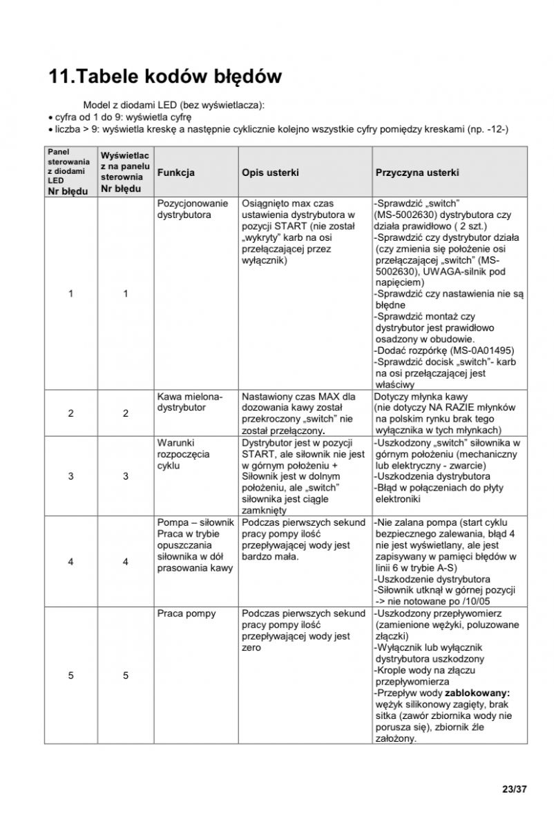

    Ekspres podczas autotestu pokazuje error core 4, poczytałem i jest to związane z przepływem wody, tak jak pisałem wcześniej wszystko wygląda w porządku, raz zrobił gorącą wodę na herbatę, ale to wszystko. Gdzie jeszcze w miarę tanim kosztem można szukać przyczyn?
  • #8 21920689
    techlock
    Poziom 33  
    Posty: 1871
    Pomógł: 203
    Ocena: 494
    Strona instrukcji z tabelą kodów błędów, kolumny z funkcją, opisem i przyczyną usterki.

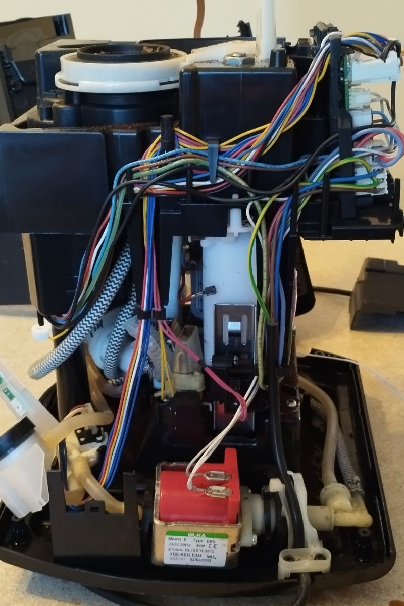

    Sprawdź pompę wody, prawdopodobnie do wymiany. Możesz podłączyć bezpośrednio z pominięciem elektroniki ekspresu, będzie wiadomo czy pompuje.
    Wnętrze ekspresu do kawy z odsłoniętymi przewodami, pompą i modułem elektroniki
    Siłownik hydrauliczny do przeglądu.

    >>21920689 Pompa pracuje, siłownik też chodzi, gdy robi tę automatyczną konserwację.

    Drugi przepływomierz na podmianę. Sprawdź czy styki na wtyczce nie zaśniedziałe. Otwórz i sprawdź łopatki czy się nie blokują.
    >>21814095
  • #13 21920714
    praleczka_a
    Posty: 9
    >>21920708 No wygląda na sprawy czysty w środku bez kamienia, łopatki pracują gładko, styki też jak nowe wyglądają, no nic, chyba tylko wymiana pozostaje.
